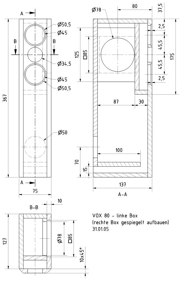

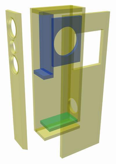

Hi, hier mal Bilder zum Aufbau:
Du hast hier zwei Volumen. Einmal ein geschlossenes für die beiden Breitbänder und HT und ein zweites Bassreflex-Volumen für den TMT. Wenn du die Breite des geschlossenes Volumens von 75 mm auf 90 mm erweitern möchtest, könntest du z.B. die Tiefe auf 26 mm und die Höhe auf 170 mm reduzieren (Außenmaße). Der kleine Breitbänder hat eine Einbautiefe von 21 mm. Nach Abzug der 10 mm Materialstärke des MDF/MPX bleiben dir 20 mm Platz zwischen den Innenwänden des kleinen Volumens. Je nach Einpassung des Chassis könnte der Platz zur Gehäuserückwand hin zu klein ausfallen. Beim Bassreflex-Volumen des TMT solltest du darauf achten, dass die Portfläche (15 mm * 55 mm = 825 mm²) bei gleicher Portlänge gleich bleibt, z.B. (12 mm * 70 mm).
Ist das nicht immer noch zu hoch für auf den Schreibtisch?
Bedenke, dass der Hochtöner auf Ohrhöhe ausgerichtet sein muss.
Zusammenfassend gesagt:
1. Die Volumen je Chassis sollten gleich groß groß bleiben.
2. Das Volumen eines evtl. vorhandenen Bass Reflex Kanals sollte gleich groß bleiben.
3. Ein verbreiterung der Front bringt mehr Reflexionen von Hoch- und Mittelton am Gehäuse und dadurch schlechtere Ortbarkeit mit sich.
4. Das Verhältnis der Seiten der Box (H:B, H:T, B:T) sollte zur Vermeidung/Minimierung der Auswirkung von stehenden Wellen auf keinen Fall ein Vielfaches, sondern ehr im Bereich 1:Wurzel2 sein. Will sagen, eine Box mit B*H*T von 25*50*100 innenmaß ist sehr ungünstig, da eine Schallwelle von 25cm Länge (1372 Hz) sowohl in der Breite, der Höhe als auch in der Länge der Box steht/reflektiert wird.
