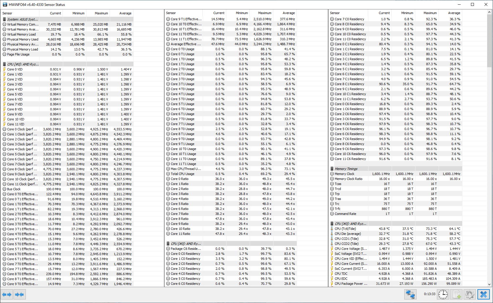

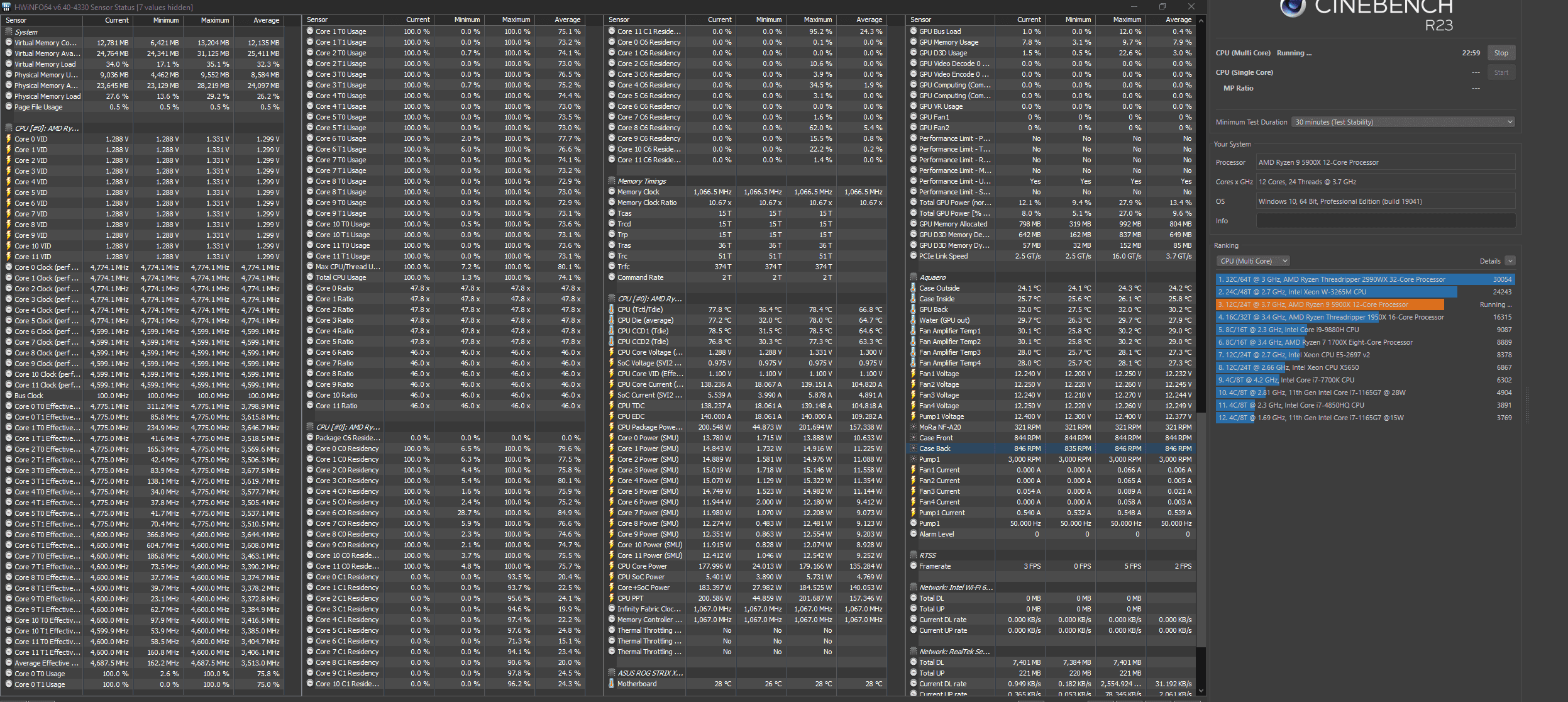

Moin,

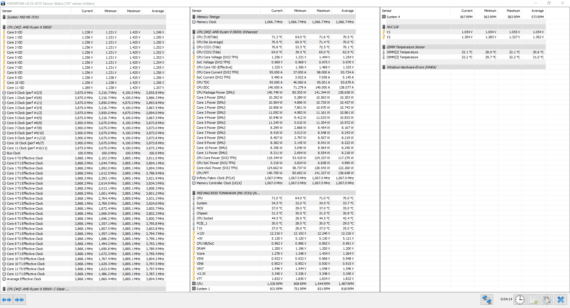

ich habe eine sehr ähnliche Konfiguration, einen 5950X der aktuell nur am MoRa hängt, da die GPU noch keinen Kühlblock hat.
Hier einmal zwei Screenshots während CinebenchR23 durch läuft. Stock, kein PBO kein nichts, nur RAM XMP auf 3200CL14.
WLP ist Kryonaut.

Moin,
WLP ist Kryonaut.
Genial! Vielen Dank für deine Werte. :d Ist zwar der 5950x, aber ich schätze die Temps kann man so einigermaßen auch vom 5900x erwarten. Kannst du noch ein paar Messungen beim Gaming nachschieben? Muss ja nicht Warzone sein, falls du andere Präferenzen hast. 😅

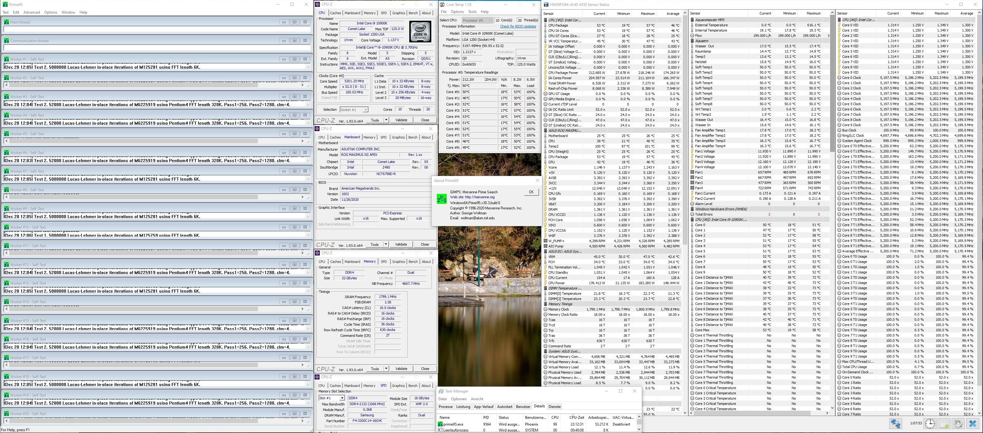

Hier mein 9900KS und die 2800 TI in GTA V in WQHD
@FixXx
Während einer Runde CoD Warzone komme ich mit dem Noctua immer noch auf 88-89°C im Peak auf dem CCD1. CPU (Tctl/Tdie), Max: 82°C, Average: 75°C. 90min HWiNFO meiner letzten Session:
Aber bitte nur, wenn das vor Allem in den dargestellten Praxis-Lasten auch einen ordentlichen Vorteil ausgehend vom Noctua NH-D15 bringt. Hier geht es immerhin um die 760 € der oben verlinkten Config + Kleinkram für Sensorik, Flüssigkeit und weiteren Adaptern - In Summe knacke ich ohne Anstrengung sicherlich die 900er Marke.
Nur eine Vermutung:
Nach deinem HWinfo Screenshot erreichst du Maximalwerte von CPU Core Power 122W und CPU Package Power 108W, was nicht ungewöhnlich hoch ist. Die Kerne 1-5 takten höher und es liegen dort auch höhere Spannung an (0,01V), CC1 wird mit 88°C dementsprechend auch wärmer als CC2 mit 68°C.
Bei den anderen geteilten HWinfo Werten mitsamt Mora liegen über alle Kerne identische und teilweise auch niedrigere Spannungen an, wodurch CC1 und CC2 auch eher auf einem Level liegen.
Vielleicht kannst du hier im Bios noch Anpassungen vornehmen, wenn es dir tatsächlich nur um die zu hohe CC1 Temperatur geht.
Dein NH-D15 ist ja kein schlechter Lüftkühler. Es bleibt auch die 100€ Liquid Freezer 2 mit 420mm Radiator oder eine Custom Wasserkühlung mit 420mm Radiatorfläche für weniger als 300€. Ich will dir dein Mora Projekt nicht madig machen, bin da aber eher bei estros. Bei deinen 120W in CoD sollten ein Noctua NH-D15 oder eine AiO mit 420mm Radiator eigentlich mehr als ausreichend sein.

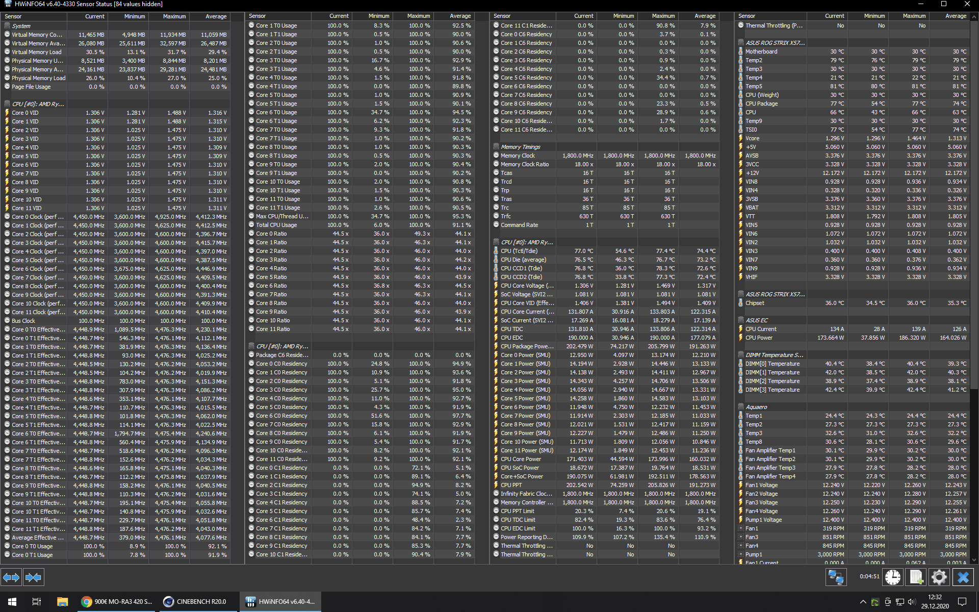

Wer kühlt seinen 5900x mit einem MO-RA3 420 und kann seine Werte hier posten? Gerne den HWiNFO Screenshot, damit das Verhältnis aus Takt und Temperatur daraus hervor geht. Am wichtigsten sind mir die Temperaturen unter Praxislast (Gaming)... Für eine optimale Vergleichbarkeit spielt Ihr eine Session CoD Warzone (Alternativ: CoD Cold War) und lasst dabei HWiNFO mitlaufen.

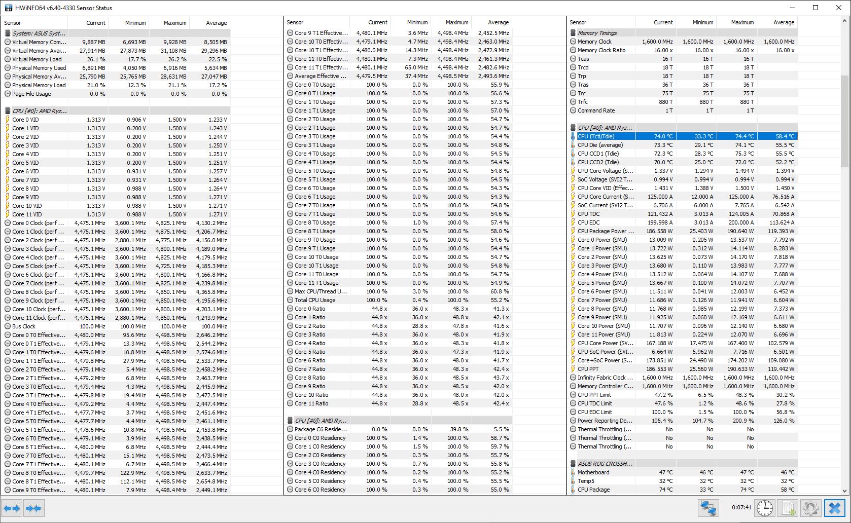

Hi,
5900x @ Heatkiller IV mit Mora 420, die Graka ist noch nicht eingebunden, da der Block erst im Januar kommt. PBO ist an, aber ansonsten kein Feintuning von irgendwelchen Einstellungen.
CoD Cold War Multiplayer ca 10 Minuten.
Und hier ein Screen ~10 Min Loop CB32

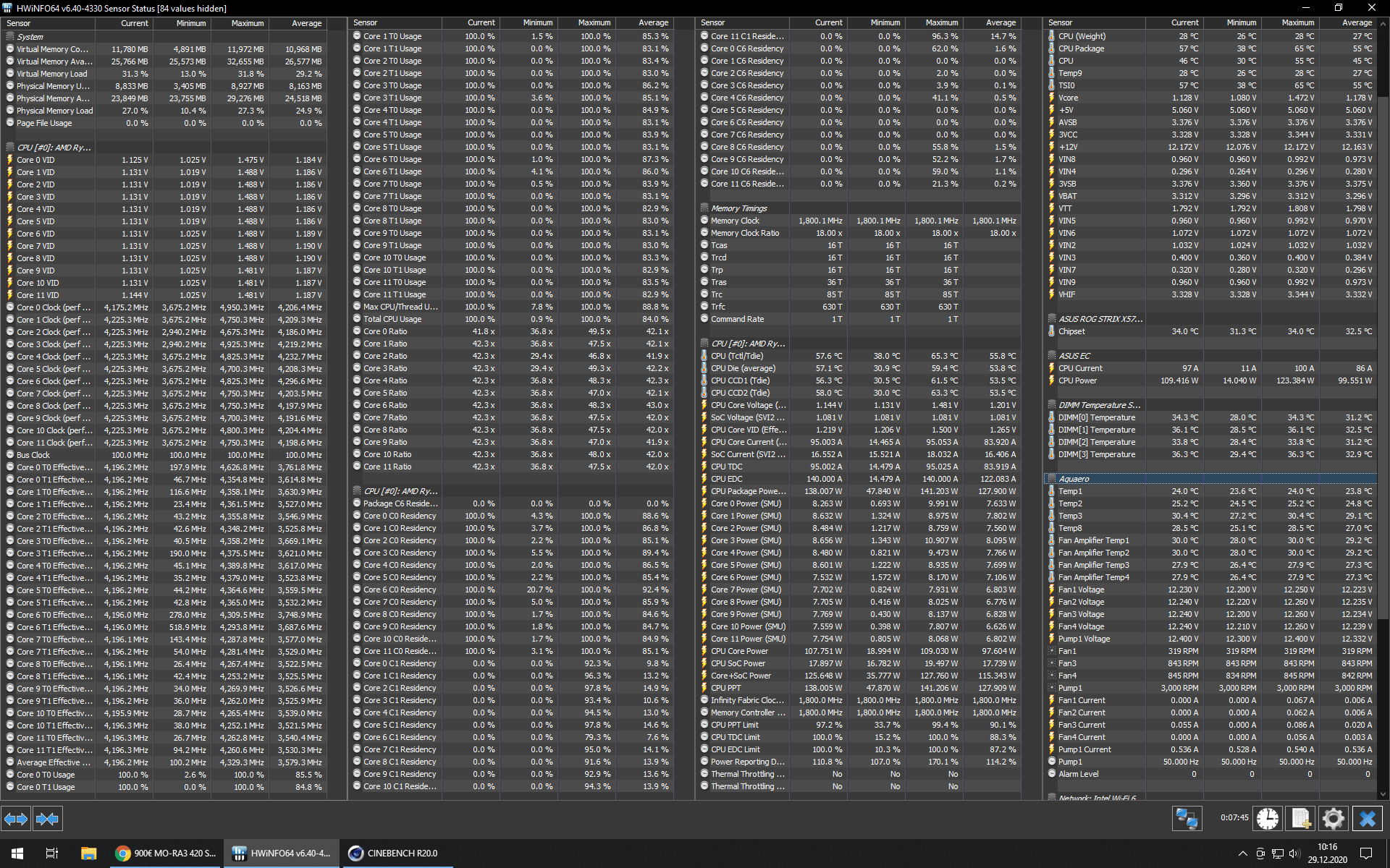

Hab mal komplett Stock Cinebench R20 10min laufen lassen. Gaming kann ich heute Abend dann nachreichen, ist während der Arbeit bisschen schwierig.
Edit: Temp8 vom Aquaero ist die Wassertemp nach der GPU

@FixXx PBO erhöht halt die Spannung recht hart, da liegt mehr Spannung an bei 4,5Ghz als bei meinem manuellen OC auf 4,75/4,6 :fresse:
Bei Mordeos CB Run ist der Takt auf 4,5Ghz und nicht 4,2Ghz.
Hab mal mit PBO @Mainboard Limits und sonst keine Anpassungen nen run gemacht, damit bin ich so ziemlich gleich auf mit Mordeos vom Takt, der Spannung und der Temp.
Wichtig ist halt das Delt zum Wasser, das ist bei mir bei dem Test grade 46-47 Grad. Mit LiquidMetal Paste lässt sich das vermutlich auf 40 drücken. Nachdem funkflix im OC Thread so gute Ergebnisse damit hatte werd ich das wohl im neuen Jahr mal probieren.
Mit Prime95 Small FFTs + AVX steigt das ganze dann auf 50-51 Grad Delta @4,2Ghz Allcore.
Je mehr Hitze kommt desto besser wird natürlich auch die LM-Paste. Bei funkflix hatte es 5-7K weniger Delta gebracht, das ist schon ne Hausnummer https://www.hardwareluxx.de/communi...und-laberthread.1278169/page-37#post-27984890

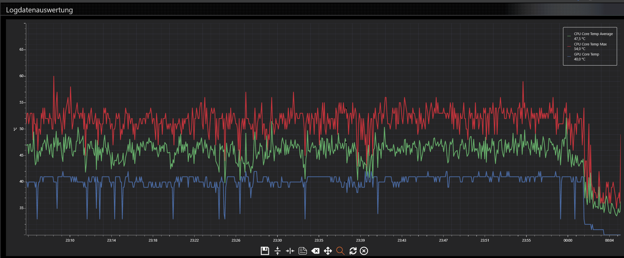

Warzone habe ich hier nicht, aber z.B. Cyberpunk & FFXIV mix:
rqmN
Mit Curved Optimizer, PBO usw. kann ich auch locker auf 80°C mit dem Setup kommen in Gaming Last. Mehr geht immer. Aber der 5950x ist glaube im MC etwas entspannter von den Temps. SC kann man überall nach oben bringen. ;)

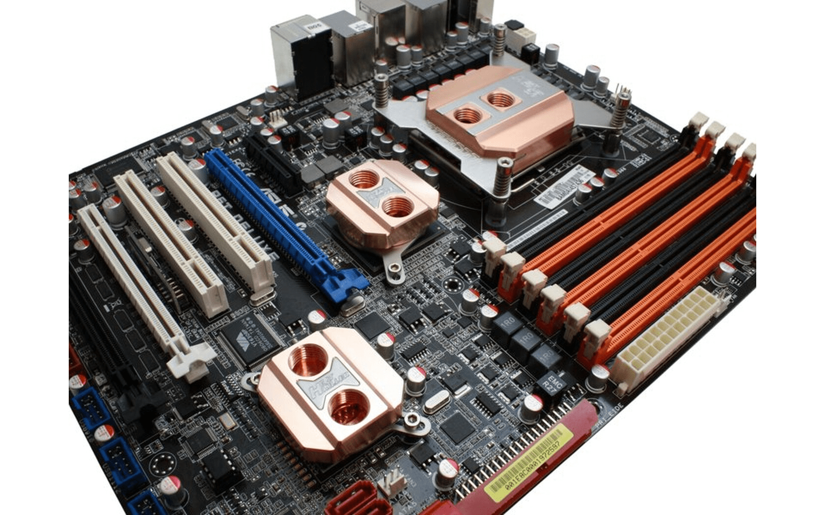

Chipset Kühler fürs X570 ist übrigens auch ganz nett, Temp bleibt immer schön auf Wassertemp Level und es fühlt sich einfach gut an den letzten Lüfter zu entfernen
Was nutzt du dafür? Würde den x570 auf meinem Asus Board gerne auch in den Kreislauf einbinden.
Ich benutz den HK NSB 3.0 dafür https://shop.watercool.de/HEATKILLER-NSB-Rev30-Ni
Muss allerdings sagen dass es mit dem ALC Block für die GPU extrem knapp war. Hab leider grad kein Bild davon, aber der Block liegt leicht auf am Rand des Chipsatzkühlers.
Damit es überhaupt passt, musste ich den Kühler soweit es ging nach unten schieben, sodass eine der Schrauben gar nicht mehr zugänglich war.. Habs einfach über die Mutter hinterm Mainboard festgezogen. Board ist ein X570-E Gaming
Stell dir vor die obere Schraube ist am weitesten außen in der Schiene und die untere ist quasi versteckt unterm Chipsatz-Block. Sitzt bei mir aber trotz allem fest und wackelt nicht :bigok:
