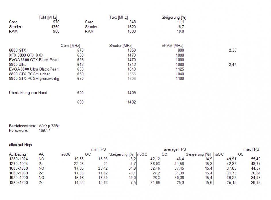

hier noch meine Ergebnisse in Sachen OC und Crysis
Ciao Tom
