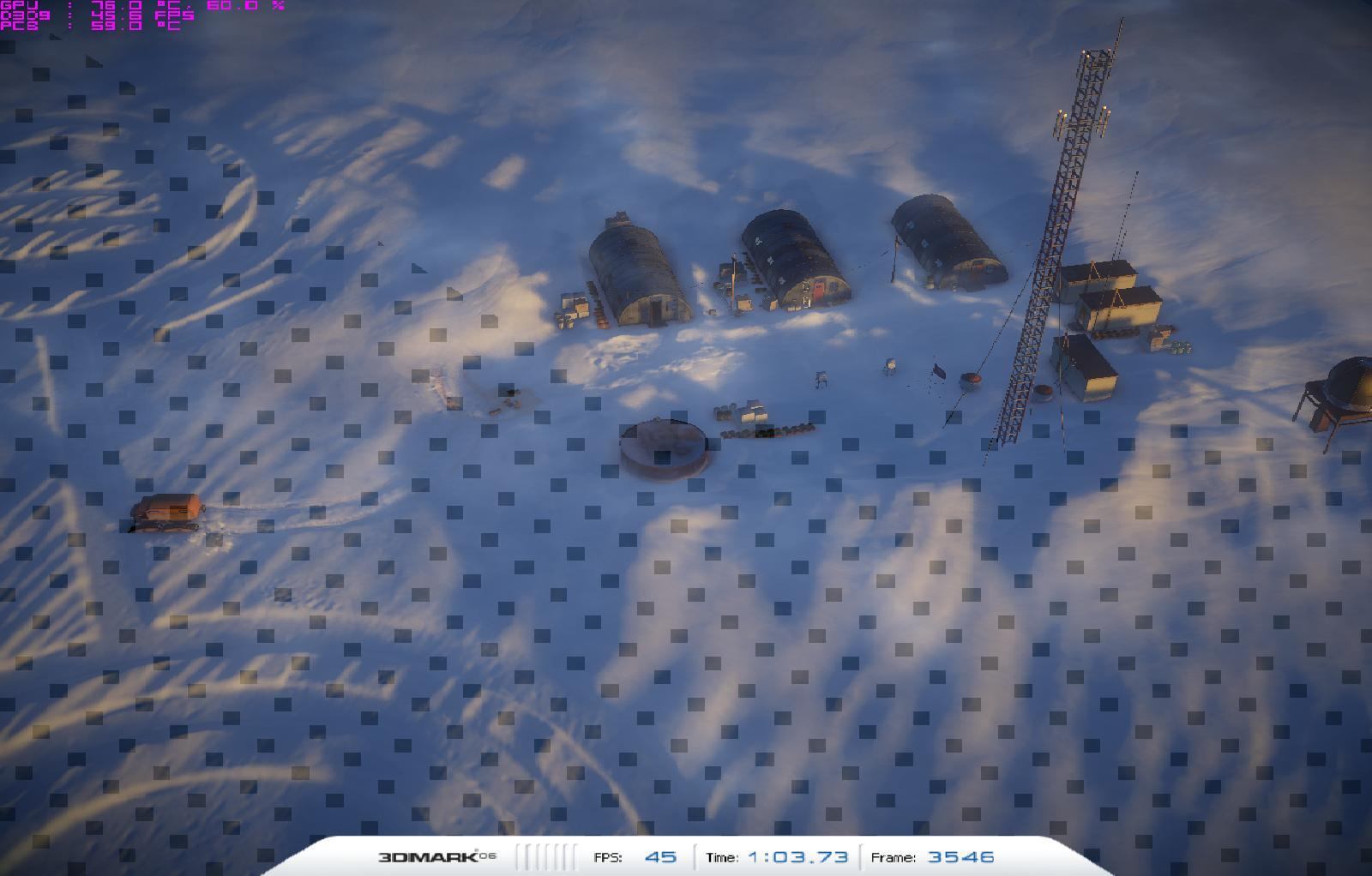

Hab jetzt auch meine GTS gegen eine GTX getauscht...
Ich versuch sie jetzt zu Ocen aber ich komme max auf:612/1458/972Mhz...
Also beim Speicher geht wahrscheinlich mehr...
ABER, was sehr eigenartig ist, wenn ich jetzt den Core etwas höher takte dann fängt sie an Grafikfehler zu machen (Quadratische Felder) auch wenn ich den Speicher Takt runter nehme.
Ist das normal?
Denn ich war immer der Annahme das Grafikfehler nur kommen wenn der RAM zu hoch ist und das wenn man den Core zu hoch macht, das sie dann einfach einfriert.
Besonders warm wird sie auch nicht...max.80C°.
Max.11500Punkte bei 3DMark06 (AMD 6000+ @ 2x3300Mhz u.2GB DDR2 800er)

Habe gerade fest stellen müssen das die Grafikfehler von dem Shader-Takt kommen, der ja Anstieg als ich den core hoch Takttee...
Also, wenn ich den Shader auf ca.1400Mhz lasse dann kann ich auch den Core hoch machen und es kommen keine Grafikfehler.
Aber ist max. 1458Mhz nicht ganz schön wenig Shader Takt??
Und, ist es normal das bei zu hohem Shader-Takt Grafikfehler kommen aber kein "Crash"
