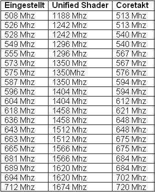

Das ganze mit 648/1620/1100 und Quad 3.6Ghz
Das ganze nur per Modbios. Habe mir mehrere Files gemacht und dann nacheinander durchgetestet. ;)
Wie gesagt mit Nibitor Bios File machen und Stück für Stück die Shader hoch schrauben ;)
Habe Stufe angehoben geflasht -> 3DMark -> Werte aufgeschrieben -> wieder rein ins File , nächste Shaderstufe -> flashen -> testen. :)
Ja richtig, da kommst nicht drum herum. Oder warten auf die nächste RivaTuner Version da soll man wohl dann die Shader einzeln regeln können. ;)
