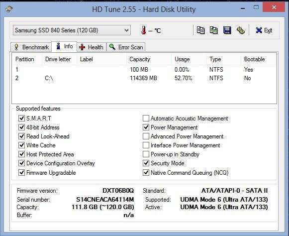

Ich habe seit einiger Zeit eine 840 Evo und habe eben die Ankündigung gelesen das eine neue Firmware rauskommen soll.
Also hab ich mich gleich mal ran gemacht um zu gucken ob der Fehler auch bei mir auftritt.
Also HD Tune gestartet und den Benchmark durchlaufen lassen.
Was mir als erstes aufgefallen ist, ist das der Verlauf sehr unruhig ist und auch extreme Spikes aufweist.
Auch sollte die Max Geschwindigkeit etwas höher liegen,da an sata 6 angeschlossen.
Wenn man die Leserate mit alten Dateien prüfen will, dann bencht man mit den File Bench Tool von Blublah (Quelle). HD Tune ist als Low-Level Benchmark nicht wirklich für SSDs geeignet du die Einbrüche die Du siehst können durchaus von den Zugriffen von Windows selbst entstanden sein, das kann man so nie erkennen.
Zur Überwachung der S.M.A.R.T. Werte nimmt besser CrystalDiskInfo in der Portable Standard Edition als dieses uralte und verbuggte HD Tune 2.55, welches übrigens auch nur bis zu 2TiB benchen kann, für größere Platten also gar nicht geeignet ist.
