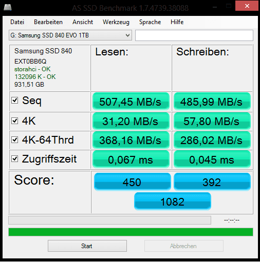

Hm, sind es genau 1Monat? Ich habe meine am 20.August bekommen, denke auch am 21. August installiert. Zurzeit habe ich da nur WOW drauf habe, laut Eigenschaften Erstellt: Donnerstag den 21. August. Habe eine Samsung SSD 840 EVO 1TB.
Leider weiss ich net mehr genau, ob ich am 21. August installiert habe^^,kann nur laut Erstellt sagen^^.

AS-SSD, CrystalDiskMark und die übrigen normalen SSD-Benchmarks sind nicht geeignet den Fehler zu zeigen, da diese die Dateien ja selbst schreiben die sie sofort darauf wieder lesen. Der Fehler betrifft aber Lesegeschwindigkeit der alten Dateien, also von Dateien die schon lange auf der SSD liegen.

Benchen sollte man die alten Dateien am Besten mit dem FileBench tool, (Link geht auf einen Anhang bei Computerbase, es ist aber leider zu groß um hier als Anhang hochgeladen zu werden).
