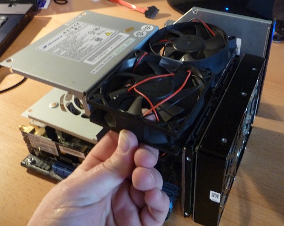

Vor dem Baugebinn habe ich mir für die Anordung der Hardware zwei Varianten überlegt, über die es zu entscheiden gilt.
Variante 1 "max. Speicherplatz": 2x 2,5"-HDD; 1x 3,5"-HDD; 2x 80-mm-Lüfter
Maße: 143x221x221 (BxHxT)
Oberhalb von Board und Graka wird das Slim-Laufwerk zur Front hin platziert. Das SFX-Netzteil wird über dem CPU-Kühler positioniert und saugt die Luft vom Gehäuseinneren an. Die Festplatten werden hinter der Gehäusefront platziert. Zwei 80-mm-Lüfter sorgen für Frischluft von der Seite. Auf dem Bild ist diese Zusammenstellung ersichtlicht. Das Gehäuse liegt hierauf auf der Seite. Momentan ist noch der Boxed-Kühler montiert und es fehlt die Grafikkarte. Als Dummy für das Netzteil dient die äußere Hülle eines anderen SFX-Netzteiles.
