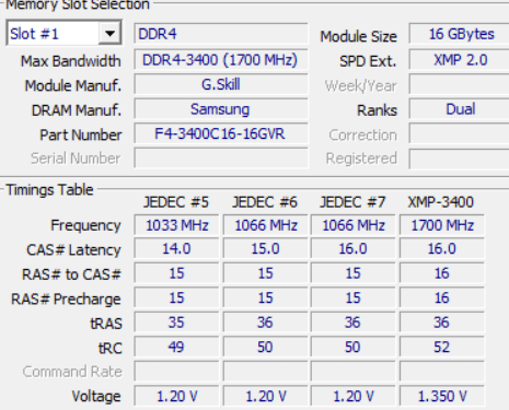

Hi, kann mir jemand sagen, wie viele aktive Kerne ich für Auslastung einer 3090ti in modernen Spielen brauche und auf welchen Takt ich die Kerne dafür bringen muss? Spontan würde ich 8 Kerne 16 Threads und alle Kerne auf mind 4,4 GHz tippen. Es ist alles unter Wasser gekühlt. Board CPU und VGA. Wird bei 8x 4,4 GHz nicht mehr durch die CPU ausgebremst, wenn man in 4K spielt? RAM siehe Bild läuft auf XMP.
