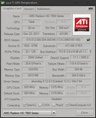

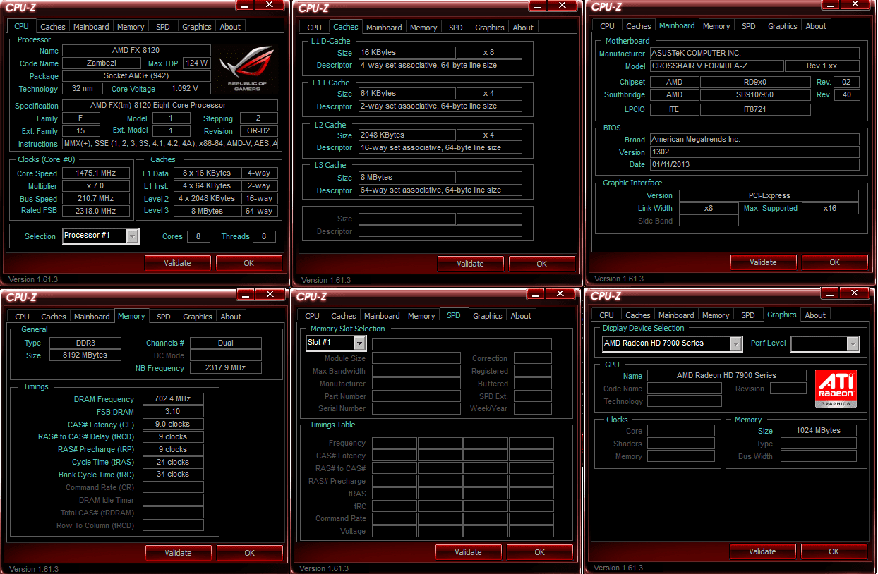

Ich hab heut mein MB ausgetauscht und als alles fertig war nen Spiel gestartet und nach 3 Sekunden ca. kam nen Blackscreen und es ging nichtsmehr. Der PC lief noch aber der Ton und natürlich das Bild war weg. Ich bin ratlos hab alles schon probiert wie Treiber neu drauf machen, ältere treiber testen und sogar das Windows neu gemacht. Nichts Hilft :( . Zudem der Blackscreen kommt nur bei Fullscreen spielen das ist auch was, was mich wundert. Das MB zeigt den Q-Code AA wenn es eintrifft (AA = Reserved vor ASL -> System has transitioned into ACPI mode. Interupt Controler is in APCI mode.) Kann damit nichts anfangen... .
Hat jemand ne idee und kann mir weiterhelfen :S ?
Mal mein System:
CPU: AMD FX 8120
MB: ASUS Crosshair V Formula - Z
RAM: Corsair 8GB Vengeance 1866
GraKa: Club 3D HD 7970
NT: XFX 750W

Spannungswandler ... da fällt mir grad noch was ein... Die GraKa hat immer gefiept wenn ich nen spiel gespielt habe. Vllt. haben se nun zu viel gefiept und sind nun im eimer ?

Ich hab bei EvE Online mal die setting von High performance auf Memory Saving gestellt und es stürtzt bis jetzt nicht ab.
Aber wenn ich die setting auf High oder Med. schmiert es ab.
Bei low setting pustet die graka auch net so brutal eigentlich läuft die dann "normal" und bei High isse auf 100% und schmiert kurz darauf ab.
okay habse gebacken und geht wieder alles. :)
100°c 30min
