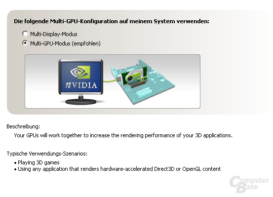

Rauwman schrieb:@starkPC.com, doch wurd schon geposted
@Salvi, ehm schon ma dran gedacht SLI im Treiber zu aktivieren/ funk dein Mobo richtig mit der Karte?
edit: und für die 80grad... am besten ne gute Gehäusebelüftung, zb im Seitenteil ein Lüfter der drauf bläßt
Rauwman schrieb:er hat sicher nur vergessen im Treiber SLI zu aktivieren ^^

Rauwman schrieb:MAn man man und warum stellen alle Leute ala HWL und Computerbase das extra im treiber an... die Punkte die er erreicht hat zeigen dass nur eine Karte arbeitet!
Salvi schrieb:hm sorry leute ich hab bissher seit geforce4 dan nur noch mit ATI gespielt, wie mach ich das mit riva tunner und dem testn mit dem tackt ?
Rauwman schrieb:4600 Punkte ist in etwa genau der Wert einer Karte. Und wieso NT zu schwach.. die KArte saugt weniger als ne x1900xtx.

Rauwman schrieb:Ich red mit ner Wand oder?
nur weil sie net als SLI Karte vermarktet wird heisst es net dass dieses System was in der Karte steckt kein SLI auf eine art und weise ist! Die KArte wird als Singlekarte verkauft damit se ne Gute Konkurenz gegen ATI sind.
Aber man Stellt im Treiber SLI Aktivieren ein!! und jetzt red von mir aus mit dennen hier weiter![]()

Salvi schrieb:Darf ich fragen wo ich diese option finde? ich finde sie nicht .Niergends im treiber finde ich was von SLI wird nicht erwähnt .

Rauwman schrieb:Nö hätt aber gern eine, weil die so schick aussieht,
Naja dann macht HWL das wohl hier zum Spass http://www.hardwareluxx.de/cms/artikel.php?action=show&id=390&seite=2
Und Computerbase auchhttp://www.computerbase.de/artikel/hardware/grafikkarten/2006/test_nvidia_geforce_7950_gx2/3/
