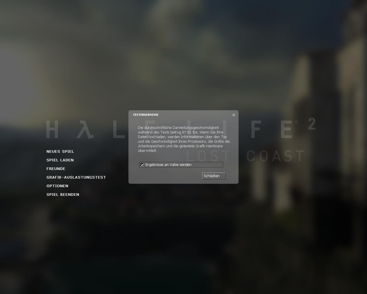

Hier
die X1800XT mit PE Takt
und hier die 7900GT 512MB mit 600/700Mhz
deutlich zu erkennen das sie die X1800XT vorallem in hoher Auflösung und AF + AA plat macht
zumindest in Lost Coast

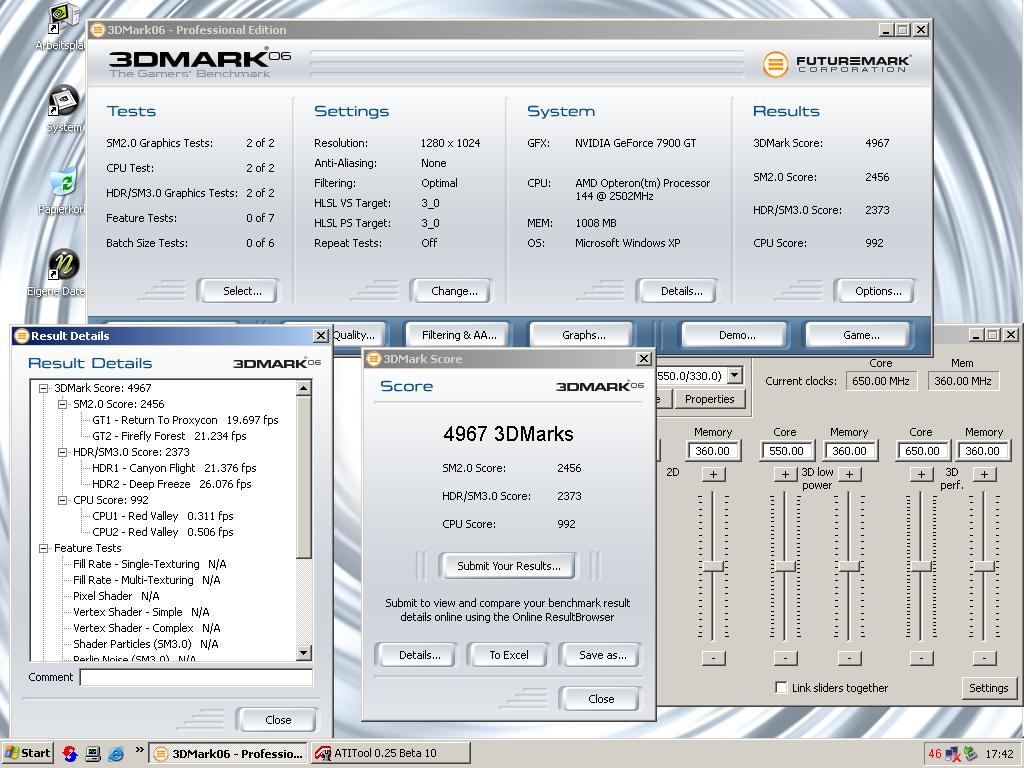

Wenn du es gestattest, wer ich die Bench´s mal mit verlinken ok?
Hättest noch nen X1800XT 06er Bench als vergleich?

Hast du auch mal mit 750/1440 gebencht? Weil ich hab die Selbe KArte, nur als AGP Version. Hat aber bekanntermassen das selbe PCB inkl. Bleistiftmod... Bzw, bei mir bringt es nix mehr als 650 auf den Kern zu geben weil der Grakaram limitiert. Also es werden nur unwesentlich Punkte mehr zwischen 650 und 700Mhz, wärend von 600 auf 650 ein satter Performanceschub von 500 Punkten im 05er 3DMark zu verzeichnen ist. Von 650 auf 700 dann vieleicht nur noch 100-200... Und meinst du den Spannungsregler auf der Graka, jawohl der muss eigentlich schon fast serienmässig gekühlt werden so heiss wird der. Ein kleiner Zalman Speicherkühler macht sich da aber perfekt! .-)
MFG A.
spannungsregler, ... ich wusste selber nicht ganz genau welchen ich kühlen muss, aber irgendwie wird das teil 3 mm rechts vom bleistift-mod punkt richtig heiss ... also hab ich den gekühlt :)
kann sein dass es noch nen paar teile gibt die heiss sind, aber generell,
alles worauf ich meinen finger nicht halten kann, kleb ich nen zalman passiv nibbel kühler drauf :fresse:
ja, ich hab auch gemerkt dass ab 700 mhz mehr gpu takt fast garnichts mehr bringt ... daher bin ich an nem v-mom mod am tüfteln ^^
traut sich ja sonst keiner -.-^
aber ist shice verwirrend die spannungsversorgung ...
die karte braucht eindeutig mehr ram takt ...
ich bin richtig neidisch auf die 256 mb karten, ... da läuft der speicher auf locker 1800 - 1900 MHz (samsung 1.4 ns speicher) !!!
