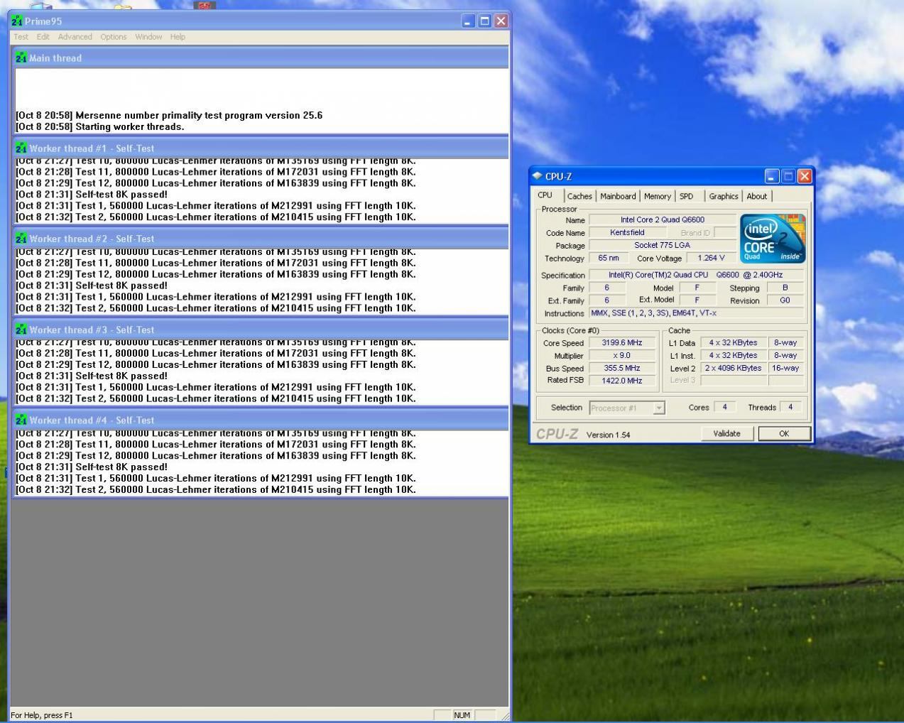

Bei meinem Q6600 war bei 3GhZ Schluß.
Es ging zwar auch noch höher,war aber nicht mehr stabil.

seh ich genauso - mein Q9550 E0 lief meistens mit 3,6ghz @ stock. Mit ein wenig testen wäre da sicher noch mehr drin gewesen.
schließe mich an, beim Q6600 G0 ist i.d.R. bei 3,2, max. 3,3GHz schluss, beim Q9550 E0 sollten mindestens 3,5 gehen (außer man erwischt ne Gurke)...
Meiner ging auf stock primestable bis ohne Probleme bis 3,2, weiter hab ich glaube ich nicht probiert.
Bin aber gerade auf der Arbeit, müsste ich zuhause mal schauen.
Sind nur 35 min, der lief aber die ganze zeit so als er in meinem Besitz war.
