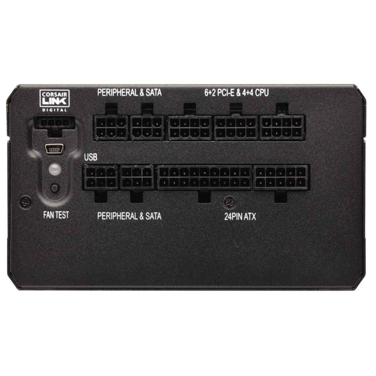

Ich würde nach aktuellem Stand 3x Ausgänge am Netzteil (s. Bild) via 3x PCIe Kabel an die 3x 8 Pin der Grafikarte anschließen. Nachdem es bei Corsair leider keine richtige Anleitung gibt, habe ich via Reviews rausgefunden, dass jede 6+2 PCIe/4&4 CPU Schiene 12V (a. bis zu 40A ausgeben kann. Ich kann auch via Software auf Single Rail mit bis zu 62,5A umstellen.
Was ist sinnvoller und stimmt es also, dass bei Verwendung der drei Ausgänge bei SR dann auf 62,5A gebündelt wird?

Jeder dieser 8 Pin Stecker (es sind 5 und nicht nur drei) kann mit 40A belastet werden. Dies lässt sich jedoch auch ausschalten, wenn es erforderlich sein sollte. Ich würde es erst mal so lassen und testen, da 3x 40A absolut (Strix hat ja drei PCIE Stecker) nicht erreicht werden und selbst bei ungleichmäßiger Belastung keine 40A allein an einem Stecker hängen dürften. Das NT hat immer eine Einzelschiene, was abgeschaltet wird ist die OCP (Überstromschutz) von 40A pro 8 Pin bzw. ATX-Stecker.
Das wird in diesem sehr ausführlichen Test auch genannt: (Seite 4)

Danke für die Unterstützung! Habe die drei lediglich markiert, da ich diese verwenden werde. Insgesamt sind es natürlich 5, da hast du Recht.
Also d.h. es wird durch den Single Rail Button via Software der 40A OCP pro Schiene ausgeschaltet und somit hat dann jede der drei genutzen Schienen 62,5 A zur Verfügung?

Ja, so verstehe ich das. Was es natürlich nicht beseitigt ist die Belastbarkeit absolut. Schaltet dann das NT ab, dann ist OPP (Überlastschutz) erreicht.

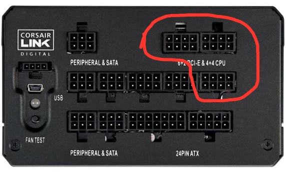

Moin moin,
interessante Erklärung mit den 40A pro 8pin Stecker, aber ist das definitiv Fakt? Ich nutze das Corsair RM750i und das hat der Beschreibung
nach genau die gleichen Schienen und Ampere Zahlen, wie das HX750i. Es lässt sich ebenfalls von 5 12v a´ 40A auf SingleRail 62,5A umstellen
sieht aber folgerdermaßen aus:
hat also nur drei 8 pin Anschlüsse. Wie verteilt sich denn dort die Last auf die 5 12v Schienen? Überlege ebenfalls eine 3090 in das System einzubauen,
um eine Y-PciE Kabel Belegung auf einem der beiden PciE Anschlüsse kommt man mit einer 3x 8 pin GPU bei dem NT ja eh nicht herum. Aktuell betreibe
ich eine 2080 Super an einem y-Kabel, also einem 8 pin Anschluss ohne Probleme.
Vielleicht kannst du mir da weiter helfen...bei Corsair findet man leider keinen genauen Infos, die Anleitung ist eher ein Quick-Start Heftchen.

Ich würde sagen, dass das grundsätzlich gleich ist, basierend auf dem, was ich in kürze lesen konnte:
(Zitat):
According to Corsair, when the PSU operates in multi +12V mode -- which is selected by default -- the Over Current Protection (OCP) is set to 40 A on each of the 8-pin modular connectors (for PCIe and EPS cables). The same OCP trigger point also applies to the 24-pin ATX connectors, and all 6-pin modular connectors are fed by a virtual +12V rail with 40 A OCP as well. What this means is that power distribution is optimal since all PCIe and EPS cables are fed by dedicated +12V rails and the same applies to the 24-pin ATX connector.
Es ist eine 12V Schiene, virtuell aufgeteilt. Gesichert mit 40A. Auch hier würde ich erst mal die Karte anschließen und testen. Ein Stecker ist damit doppelt belegt und eine mögliche Fehlerquelle hinsichtlich überlast. Notfalls mal den "Doppelstecker" mal durchtesten an allen von den 8 Pin. So würde ich vorerst rangehen.

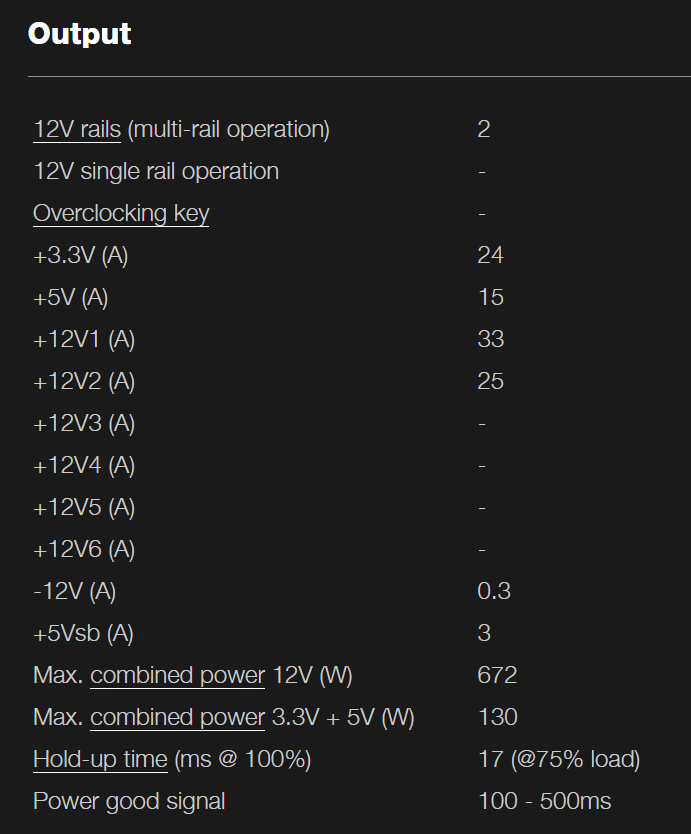

Blöde Frage:
Ich betreibe meine 3080 TUF OC mit einem BQ System Power 9 700w auf der 12V1 33A Schiene. D.h. die Grafikkarte hängt an beiden 8 pin Anschlüssen auf dieser.
Die zweite Schiene 12V2 bietet 25A.
Ist es nicht eher sinnvoller jeweils einen 8 Pin von jeder Schiene anzuschließen? Also 12V1 + 12V2?
Mir geht es primär um Spulenfiepen und eventuellen Spannungsspitzen.
Oder ist es Quatsch?
Als CPU habe ich einen 3900x und x570 MB

12Vx33A ergibt 396Watt. Sagen wir der Einfachheit halber 400Watt. Also für die Grafikkarte, mit welchem PT läuft deine 3080?
Die CPU müsste demnach über 12V2 laufen, anders kann ich es mir nicht vorstellen.
Wenn es so läuft, dann kannst du es lassen.
