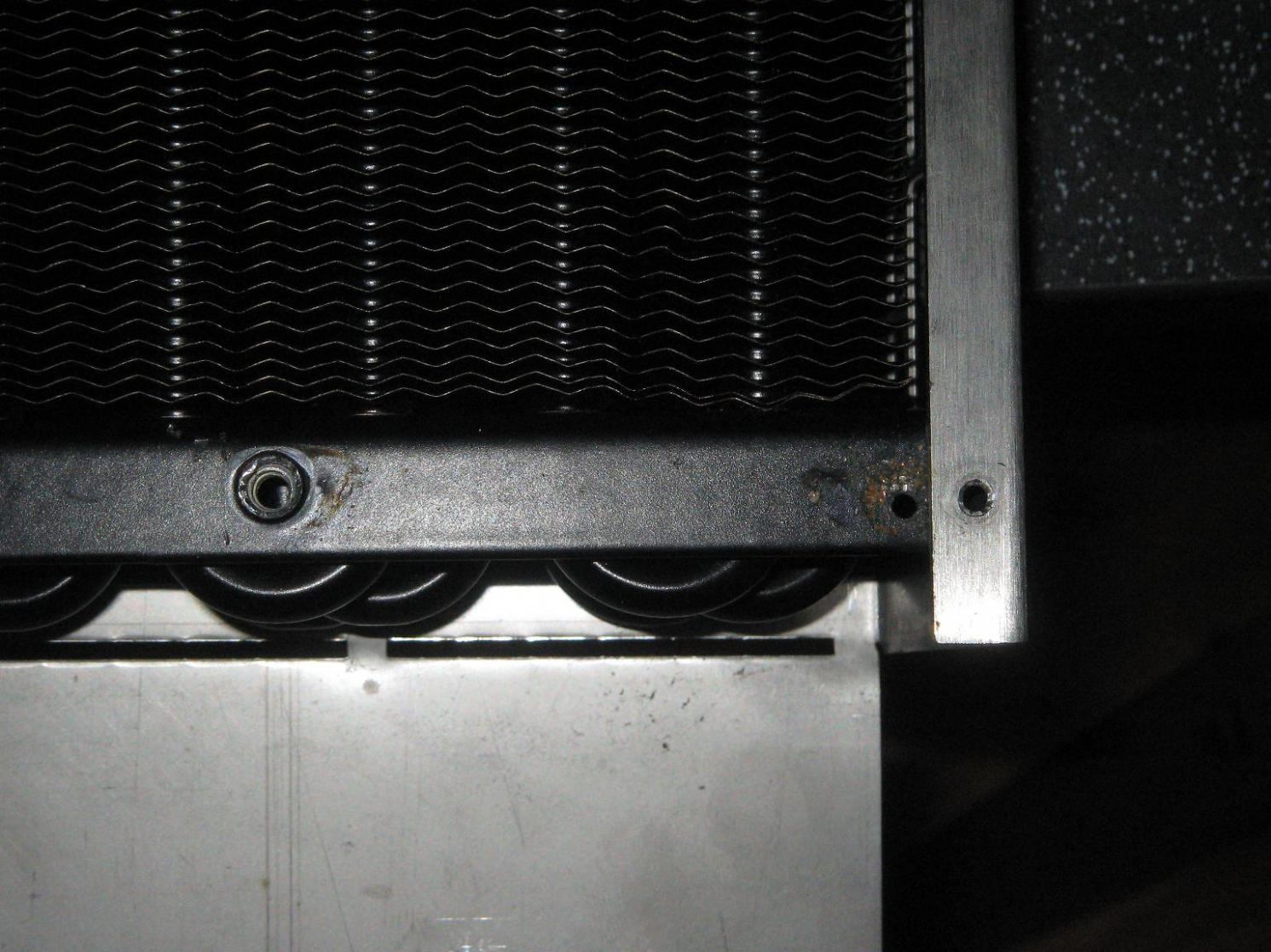

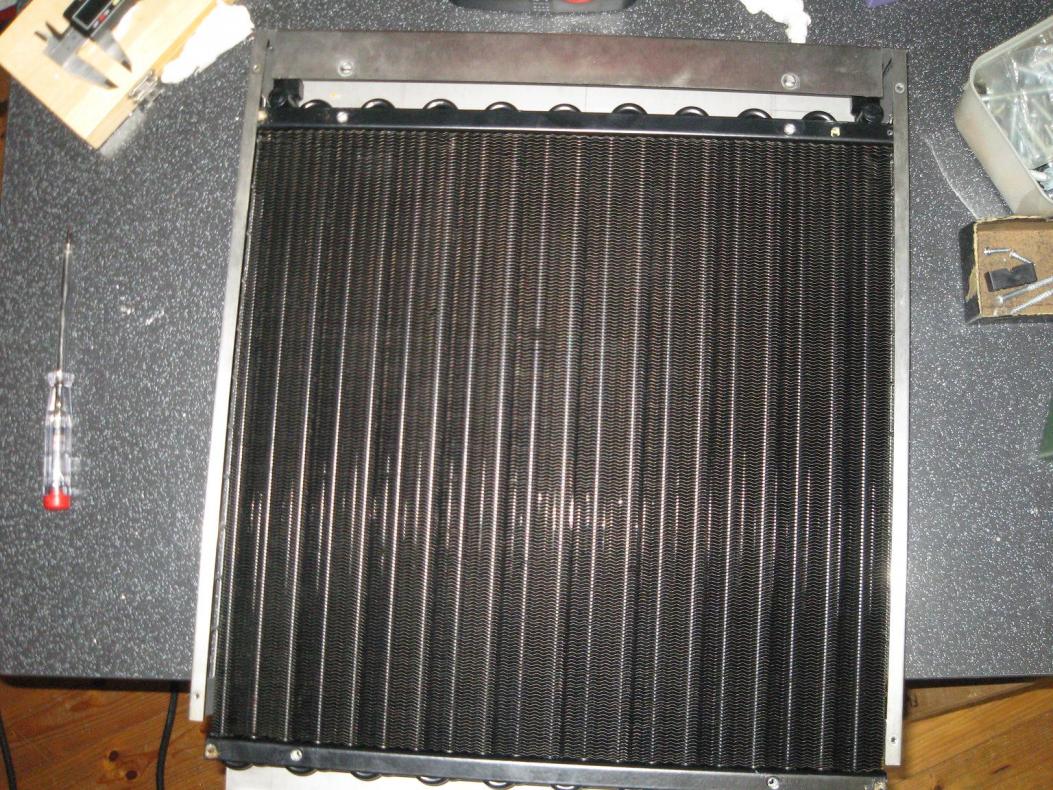

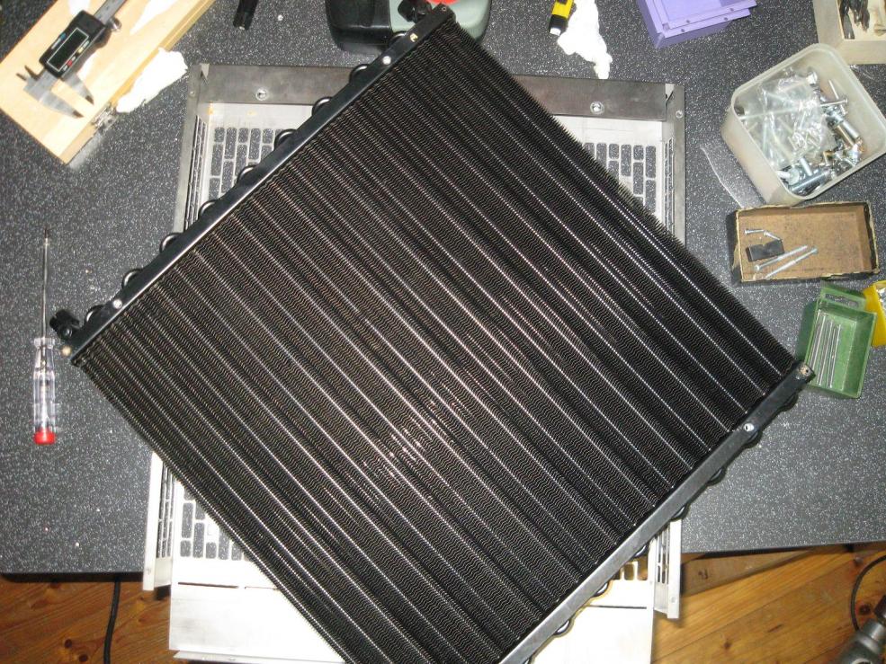

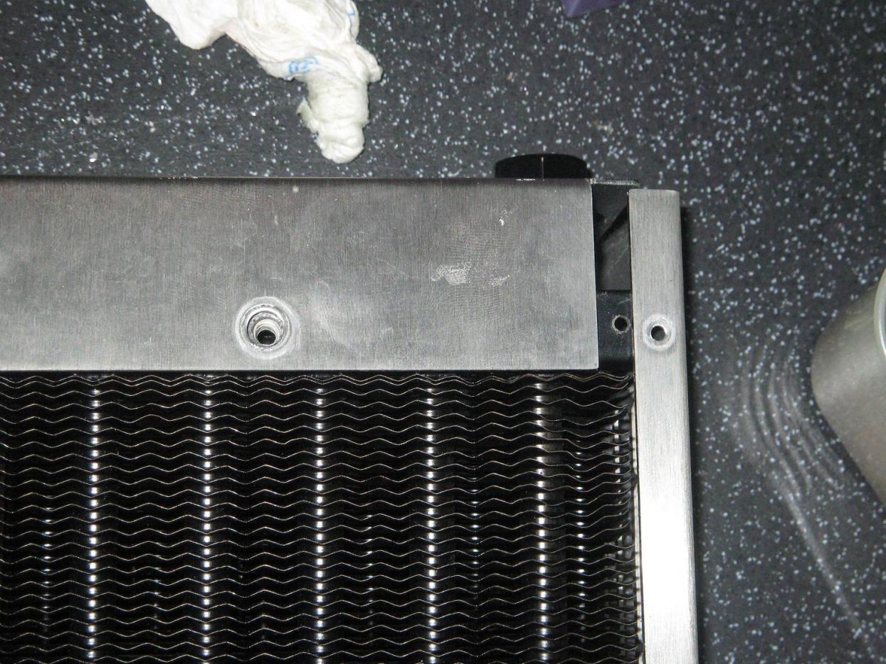

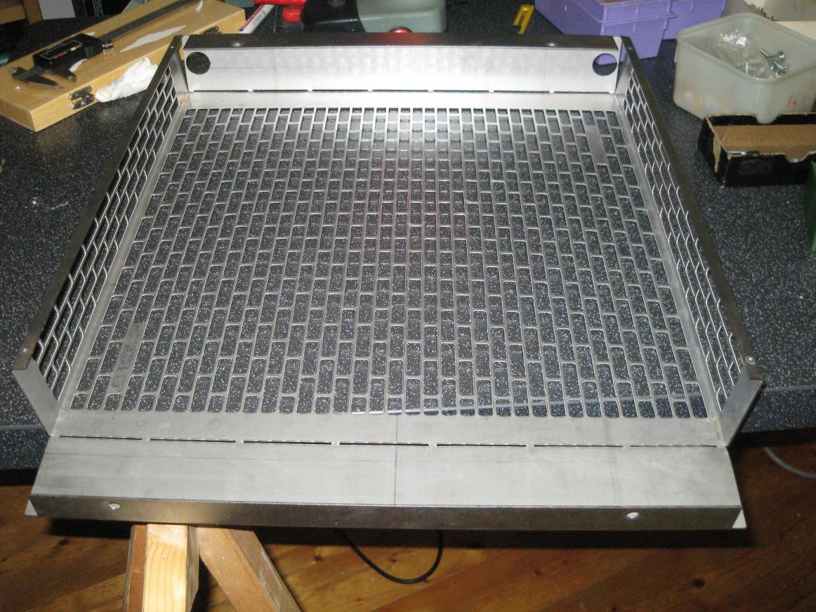

also ich habe es einfach mal probiert es gibt am Mora 2 außen rum
4 nieten (kleine nieten)
und 4 Gewindenieten (die größeren)
also hab ich erstmal alles aufgebohrt und dann habe ich einfach,
die seite die gegenüber den anschlüssen liegt verbogen, die seitenwände auch leicht verbogen um den radi da rauszunehmen.
hier mal die bilder.
