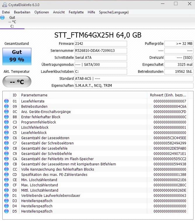

Laut Crystal ist das Ding noch bei 99% und auch ansonsten scheint sie TipTop zu sein.
Poste doch bitte mal den Screenshot von CrystalDiskInfo, ziehe aber bitte das Fenster soweit auf, dass alle Attribute und auch die Rohwerte vollständig sichtbar sind.
Die 99% sind falsch, die NANDs sind laut den S.M.A.R.T. Werten (CD) mit 0x1388 = 5000 P/E Zyklen spezifiziert, haben minimal (CE) aber schon 0x21E6 = 8678 P/E Zyklen runter, im Schnitt (D0) 0x26DE = 9950 und maximal (CF) 0x2B0C = 11020 Zyklen, also mehr als doppelt so viele vie spezifiziert. Das für eine gute NAND Qualität, aber eben nicht dafür, dass noch 99% Restleben übrig sind, sondern Du bis vielmehr schon im Bereich jenseits der spezifizierten Zyklen und damit kann die SSD jederzeit Probleme machen.
Auffällig für den Barefoot ist, dass die minimalen und maximal P/E Zyklen recht nahe beeinander sind, sonst sieht man dort meist weit größere Differenzen, die 2142er FW scheint das Wear-Leveling besser in den Griff zu bekommen oder Du hast die SSD öfter mal platt gemacht und neu installiert, oder war die gar nicht ihr ganzes Leben als Systemlaufwerk im Einsatz?
Geschrieben wurden übrigens 0x58249A399 = 23660700569 "Sektoren" bzw. LBAs zu je 512 Byte = 11TiB womit sich eine Write Amplification von 56 ergibt. Für eine aktuelle SSD wäre das viel zu hoch, beim Barefoot habe ich aber schon welche mit mehr als dem Doppelten davon gesehen.
Wie sieht sind die 99% wie beim Auto wenn der Kilometerzähler schon einmal rum ist und ein altes Taxi mit 1000km auf der Uhr vor Dir steht. Das die Zähler nach erreichen der spezifizierten Zyklen wieder umspringen ist aber bei einigen SSDs zu beobachten, weshalb dann auch immer die kompletten Anzeige aller Werte für eine Bewertung nötig ist.

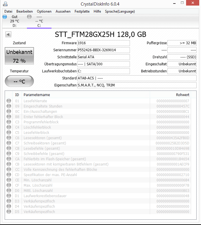

Hallo zusammen. Ich habe noch hier eine alte 128er rumliegen FTM28GX25H mit der 1916 FW. Würde die gerne vielleicht in meinem Laptop einbauen. Lohnt sich das FW update auf 2142 ?
das Update aus 2142 lohnt immer und deine Zyklen wären währen wohl weit weniger verbraucht wenn du das Update auf 2142 schon längst gemacht hättest
Die hat erst 1846 Stunden, wurde aber 4445mal eingeschaltet und hat schon durchschnittlich 2470 Zyklen der NANDs verbraucht, kann die Anzahl der Stunden hinkommen? Ich hätte bei den anderen Werten mindestens 5000 eher 10.000 erwartet.
so habe es jetzt geflasht. Alles so weit in Ordnung, aber ist es normal dass der Zustand von 76% auf 51% gefallen ist ?
Das dürfte daran liegen, dass in der neuen FW vermutlich weniger spezifizierte P/E Zyklen hinterlegt sind, bei den älteren waren es 10.000, bei den neueren nur noch 5.000. Deine NANDs haben 2470, also knapp ein Viertel der 10.000 und fast die Hälfte der 5.000, aber keine Sorgen, die NANDs wissen davon nichts und halte so lange wie ihre Qualität es eben hergibt.
