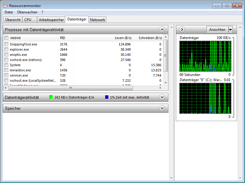

Hi,
habe einen Screenshot des Ressourcen-Monitors angehängt, die Spitzen und die ganzen Prozesse werden durch das Starten des Snipping Tools ausgelöst, im eigentlichen Leerlauf werden nur folgende aufgeführt:
mvraidsvc.exe mit ca. 12 kByte/sec Schreiben
System mit 4 kByte/sec Schreiben
svhost.exe (LocalSystemNet...) mit 8 Byte/sec Schreiben
Nein, die RAID-Aufteilung kann ich leider nicht anders lösen.
Ist der Ressourcen-Monitor denn so aussagekräftig? Zum Testen habe ich gerade kurz mal die TrueCrypt-Systemverschlüsselung angeworfen, da wird, trotz permanenter Auslastung des Datenträgers nichts angezeigt (einzig die Warteschlangenlänge erhöht sich) - oder deute ich ihn nicht korrekt?

Naja das Ding sollte dir schon zeigen was los ist ,aber Truecpyt heißt ja auch nicht das er zugreift nur weil du das Laufwerk/Container öffnest.
Ansonsten warte doch einfach bischen un guck wenn er immer anspringt was er macht.
Bei der TrueCrypt-Systemverschlüsselung wird der Datenträger des Betriebssystems mit selbigem laufend verschlüsselt, das sollte das Laufwerk bei ausreichender CPU-Leistung (die gegeben ist) maximal belasten - und dennoch juckt das den Ressourcen-Monitor nicht so richtig.
