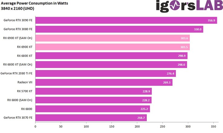

Eine R9 Fury zur Überbrückung, ja. Ich habe die zwar auch undervoltet aber vom Verbrauch würde ich sie schlechter einschätzen. So eine 6900 XT zieht laut Tests nur 300 W!
Selbst wenn man nun 200 W für die CPU und 100 fürs System berechnet bleiben da noch 50. Und das wäre völlig übertrieben. Das TX-650 leistet laut Test definitiv was draufsteht. Abschaltung erst bei 951 W Überlast... Das erreiche ich mit der Hardware doch nie im Leben.
Hatte bei mir dasselbe Problem mit der 6900XT und es lag tatsächlich am Netzteil.
Die angegebenen 300W sind halt Average und nicht die Spitzen.
