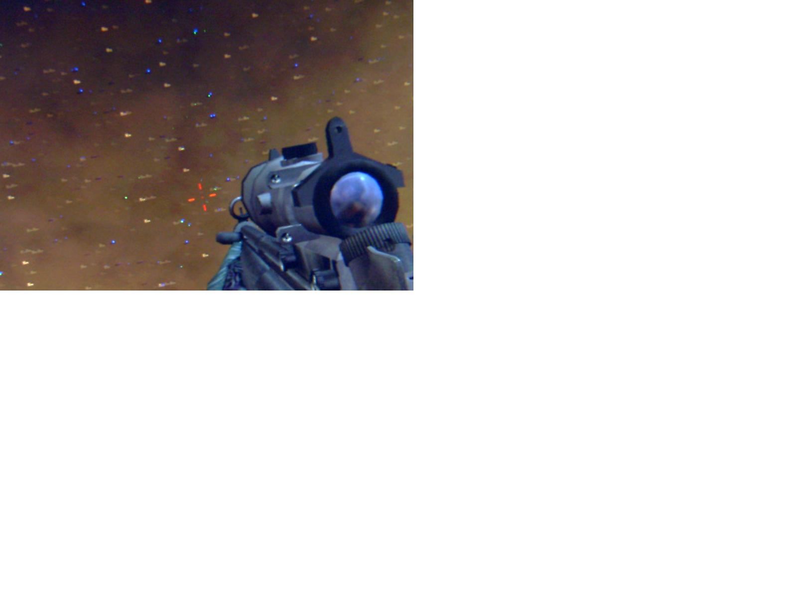

Da hab ich ma ein bild gemacht...sieht nich gut aus oder?....ich habe auch ma 3dmark 03 laufen lassen und hab 6234 Pkt. das is doch normal oder?...

Ach du meine güte ^^ Ich glaub die Karte hat einen hau weg. Weil Thermische Probleme sehen anders aus. Vielleicht ist dein Netzteil auch zu schwach.
Liste mal deinen Kompletten Pc auf vielleicht können wir dir dann helfen.
