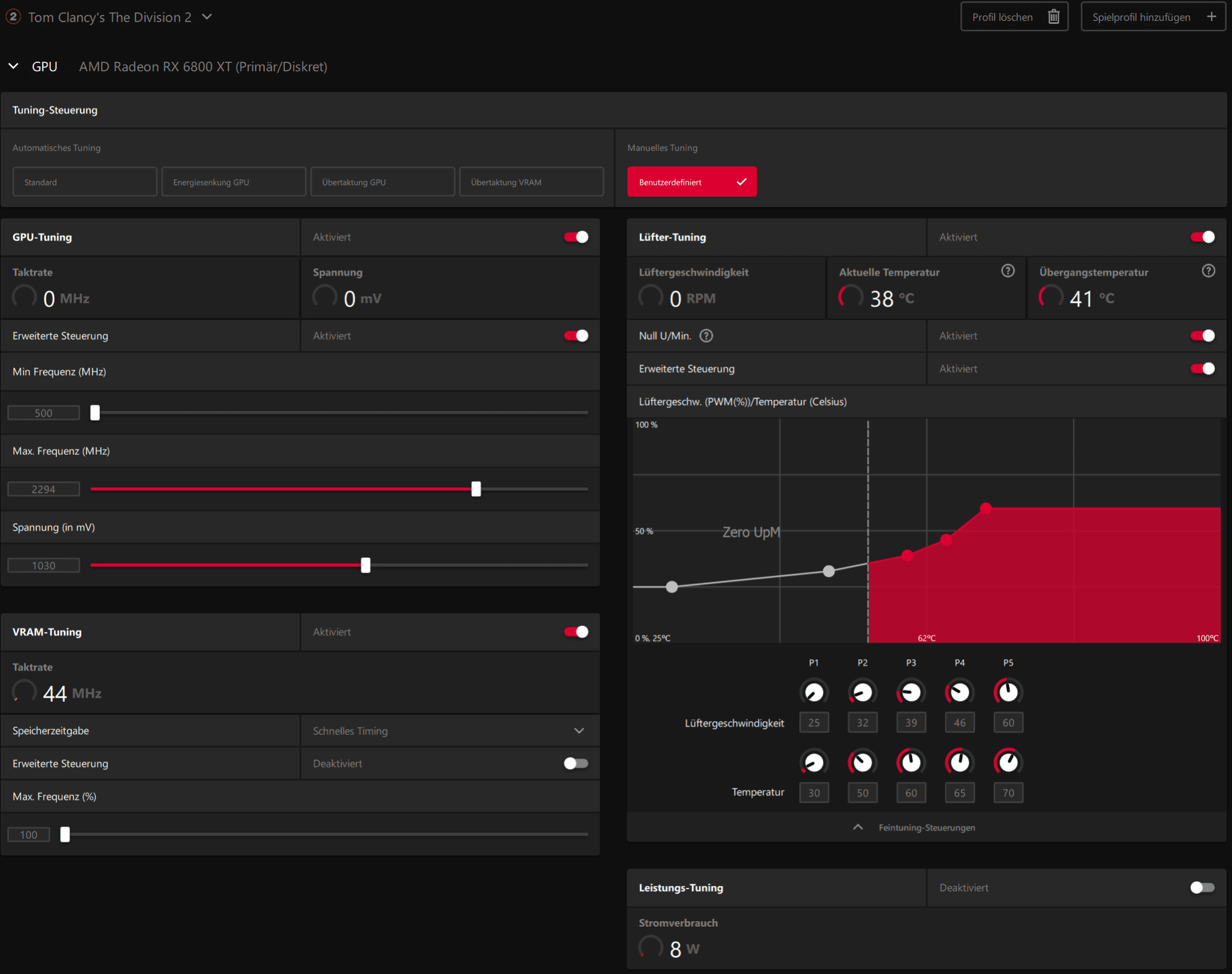

Ich habe mich dann in das Thema UV ein wenig eingelesen und mal vorsichtig diese Einstellungen herausgearbeitet:
Ich spiele an einem 4k-60Hz-FreeSync-Monitor und cappe bei 58 Frames.

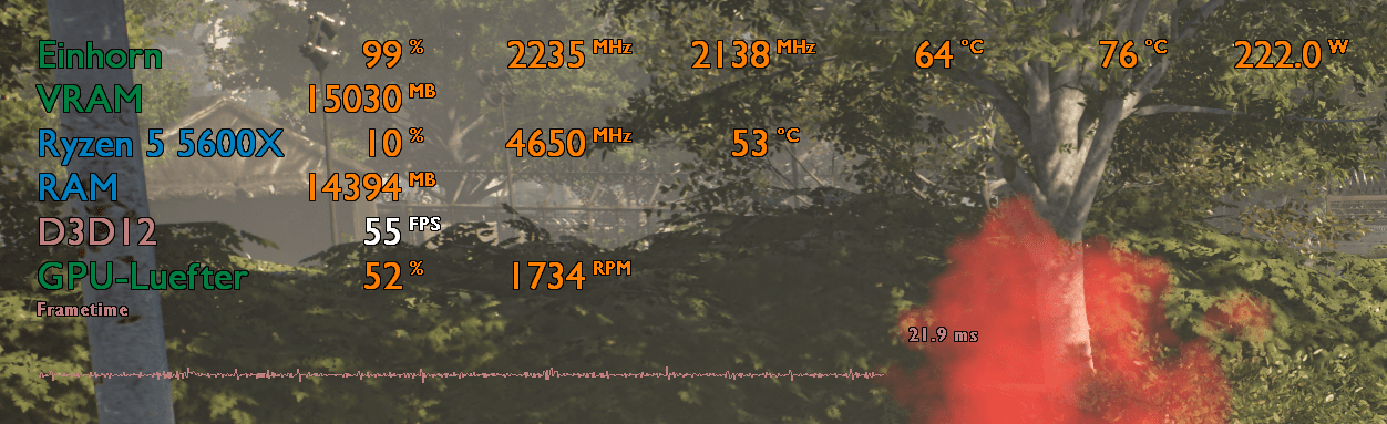

Werte kurz nach Einschalten:
Kurz nachgedacht und AB ausgeschaltet, und siehe da: Turbine!

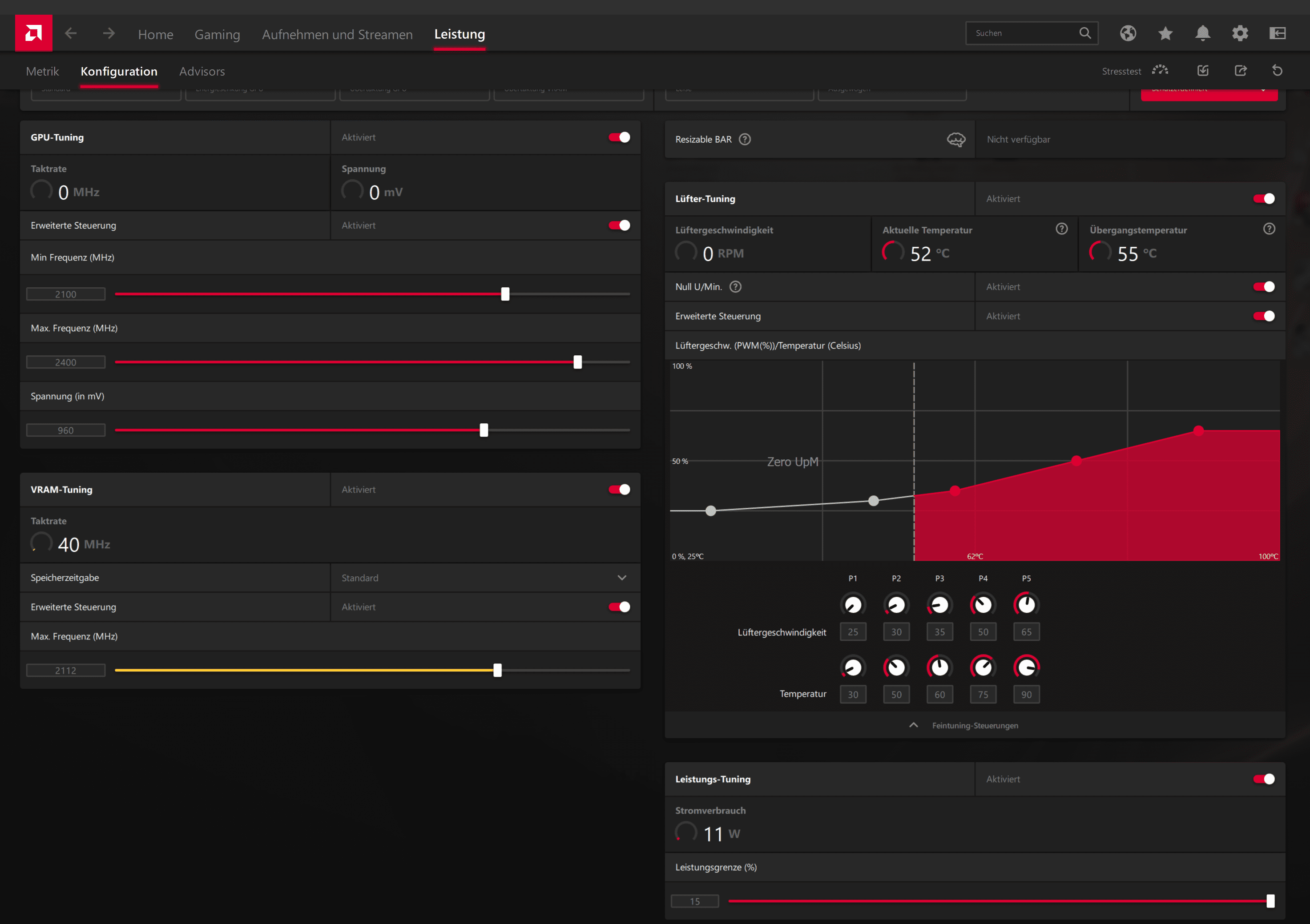

Soooo...ich denke ich bin auf einem guten Weg:
Scheinbar bin ich zu vorsichtig bei der Reduzierung der Spannung im Wattman gewesen. Hab ich mich vorher nicht unter 1020mV gewagt, bin ich mittlerweile bei 980mV angelangt. Gleichzeitig hab ich das Powerlimit voll aufgedreht. Die Temps im Hotspot kommen nicht an die 80°C, was eine deutliche Verbesserung darstellt. Gleichzeitig liege ich aktuell bei rd. 210W, was ebenfalls besser - sprich niedriger als vorher war.
Ich werde mal die Spannung weiter reduzieren, aber ich denke, das Thema Temps ist erst einmal erledigt. Habt nochmals vielen Dank für Einschätzung und Meinung @Techlogi @Induktor

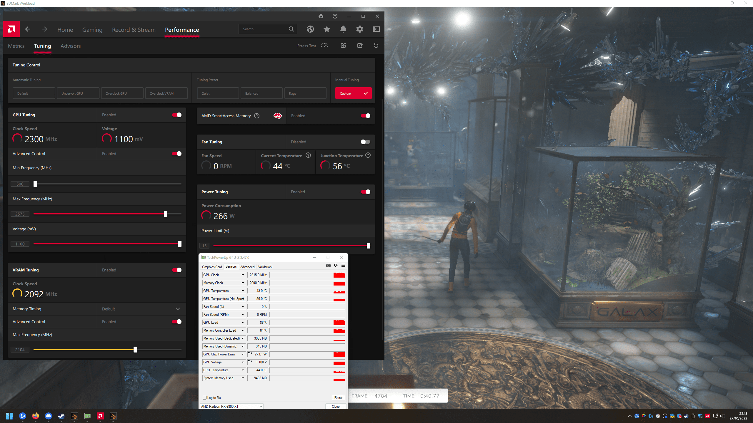

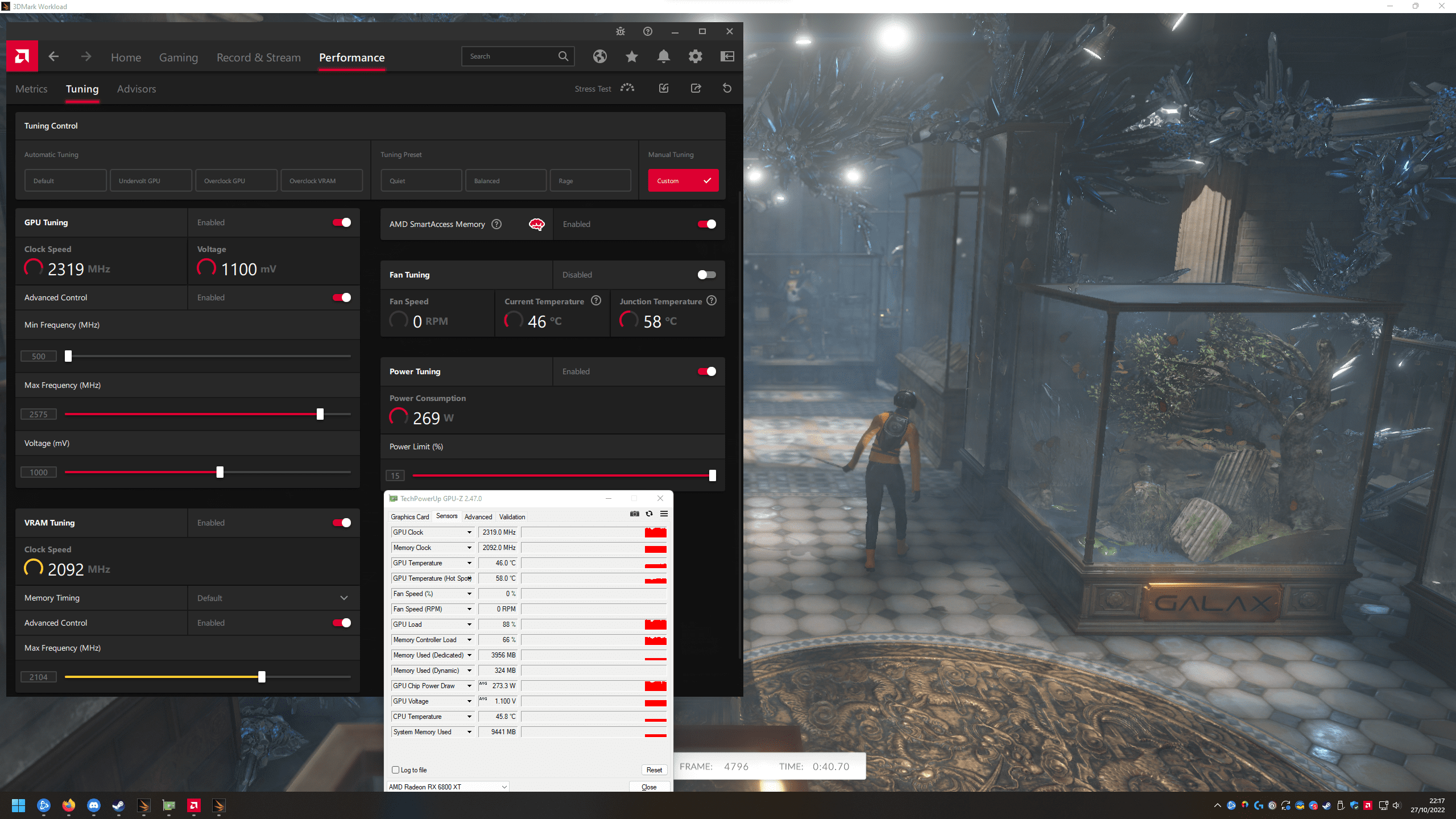

Bei mir sieht dies am Ende ungefähr so aus mit einer RX6800 ohne XT:
Den vollen Takt von 2400 MHz erreicht die Karte nicht im Game. Liegt dann ungefähr bei 2350 MHz, wenn das Powerlimit (Leistungsgrenze) dies zulässt. Setze ich z.B. die Leistungsgrenze auf 0%, ist dann halt früher Schluss bei 2250-2280 Mhz. Die Spannung geht hier trotzdem auf die maximalen 1.025 Volt hoch, wenn der Takt es erfordert.
Viele Grüße
Beavis
Test:
40sek vom Timespy GT1
Einstellung MPT:
1.100v
300W (+15% per Wattman)
Wattman = 1.100V = ~273W
Wattman = 1.000V = ~273W

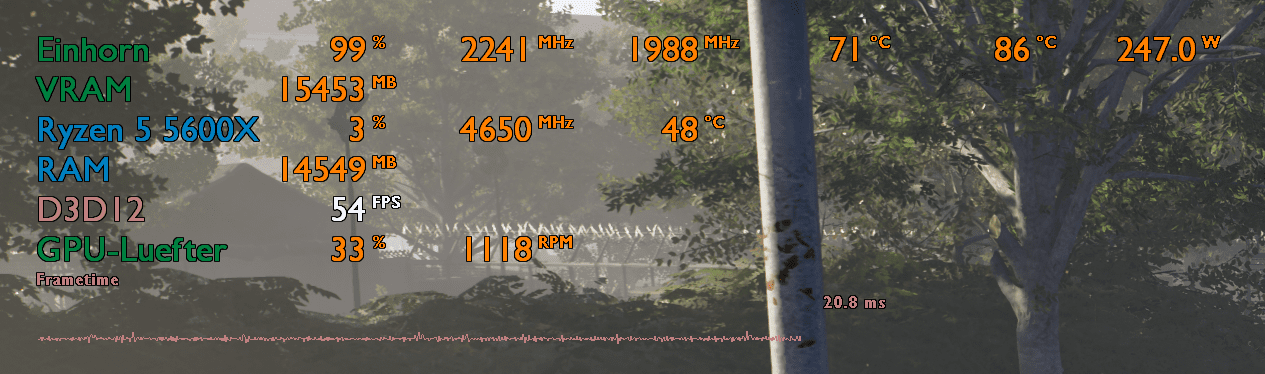

Jau, habt alle Recht: Hab mich zu früh gefreut. In dieser Szene, die ich immer als recht anspruchsvoll für die GPU annahm und wo sonst auch die 95°C erreicht wurden, gab es zwar eine Verbesserung
aber in GPU-Z konnte ich dann sehen, dass dennoch hohe Werte erreicht wurden.

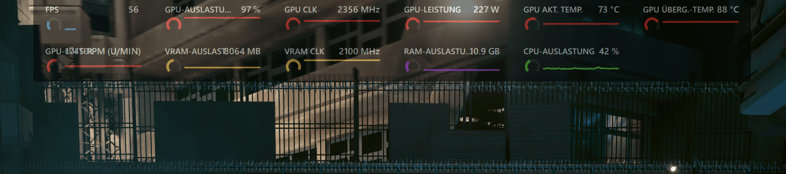

Du kannst dir auch alles über das Wattman Overlay anzeigen lassen. Hier das maximal mögliche meiner Karte ohne Tweaks mit MPT:
Wenn du einen AMD Prozessor hast, funktionieren die Werte auch für die CPU.

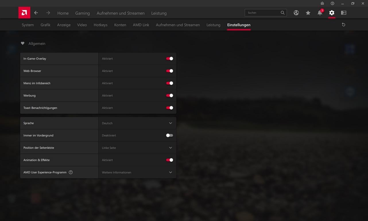

Kann leider nur mit dem Treiber vom Mai dienen, aber hier Einstellungen (Zahnrad) -> Einstellungen -> Menü im Infobereich
Exi, du bist Beschte!

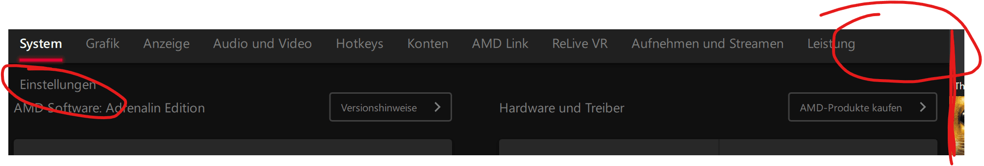

Hab herausgefunden, wieso ich es nicht finden "konnte" - fullscreen ftw:
"Einstellungen" ist in die zweite Reihe gerutscht und somit out of my Aufmerksamkeit!
Hab 1000 Dank! <3

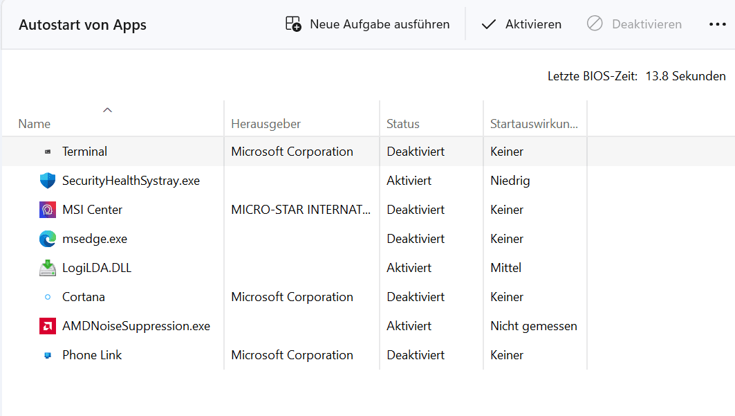

Tjaa...leider wird die Adrenalin-Software immer noch nicht automatisch geladen, sprich: Nach einem Neustart muss ich die Software händisch aufrufen, bis dahin funktionieren die Adrenalin-Hotkeys (wie z.B. Alt+r oder Shift-Strg-o) nicht.
So sieht mein Autostart aus:
Weitere Ideen?
