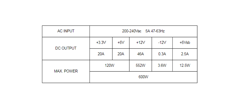

ich hab hier mal nen Bericht gefunden von 80Plus
is das nich auch DC-DC?
das is exakt das gleiche wie beim sea sonic.
welches cooler master ist es denn genau?
es ist erstmal ein single rail netzteil, ob es schon dc-dc bietet, lässt sich nicht daraus ableiten.
