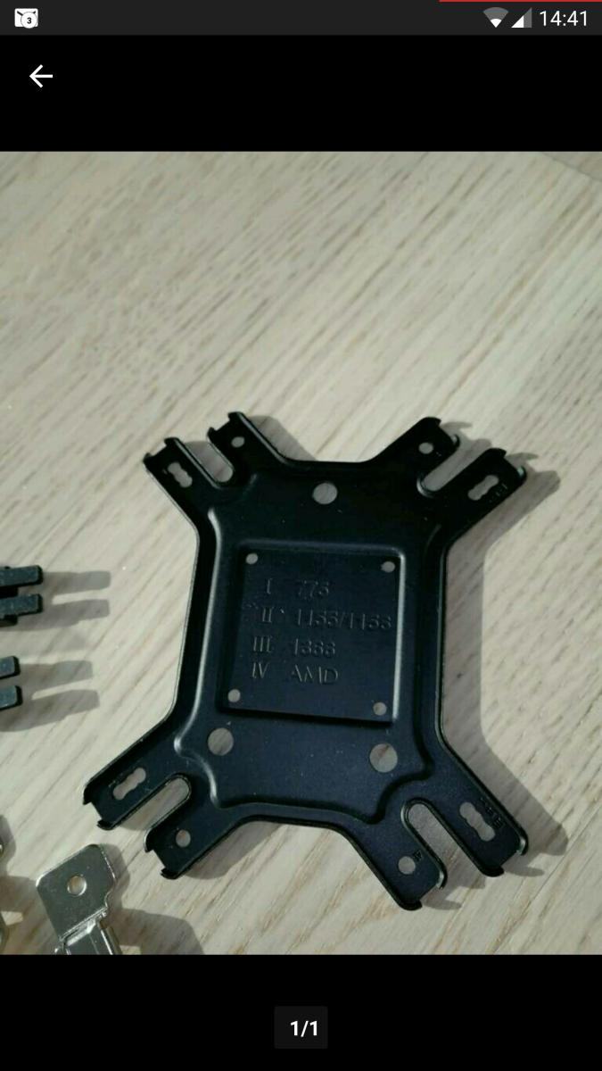

Dann wirst Du ein Umrüstkitt benötigen. Sollte aber zu bekommen sein.
Ja das habe ich jetzt auch rausgefunden. Aber ich finde einfach keins zum Alpenföhn Himalaya nur zu anderen Produkten.
Edit: Hab gerade nochmal auf die Backplate geschaut und da steht AMD 4 drauf. Das muss doch dann normaler weise gehen oder?
Okay das IV AMD ist wahrscheinlich nur da um zu schauen welche Löcher für AMD sind. Aber könnte ich nicht auch selber doe Löcher in die Backplate bohren?
Auf der EKL Homepage geschaut?
Noctua hat für Versandkosten und Rechnungsnachweis umsonst Umrüstkits bereit gestellt.
Wenn es passt kannst natürlich auch selbst bohren. Haben auf Youtube vielleicht schon welche gemacht.
Ham ich finde irgendwie nichts zum Alpenföhn Himalaya.
Aber das mit den Löchern in die Backplate selber bohren ist ja quatsch weil ich dann auch noch die in den Rahmen der mit der Backplate verbunden wird Löcher bohren müsste. Also kann ich wenn schon in das MB bohren aber das will ich nicht unbedingt.

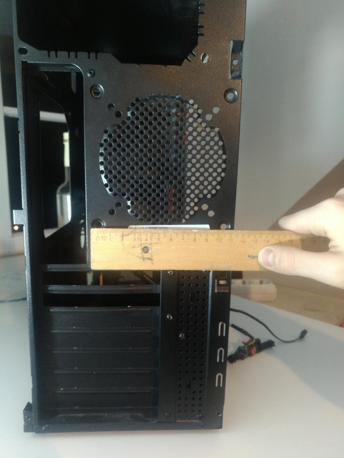

Hab mir jetzt auch ein neuen Kühler gekauft. Habe jetzt vielleicht eine bisschen dumme Frage: Welche Lüftergröße passt bei dem Gehäise jetzt? 120mm 100mm 110mm? Also in den mittleren Löchern würde auf jeden Fall ein 80mm Lüfter passen aber ich will ein möglichst großen nehmen weil ich nur 2 habe 1 vorne und 1 hinten. Sonnst hat das Gehäuse keine Öffnungen für ein Lüfter.

Der Lochabstand von 120mm-Lüftern ist 105mm, also passen hier 120mm-Lüfter.
