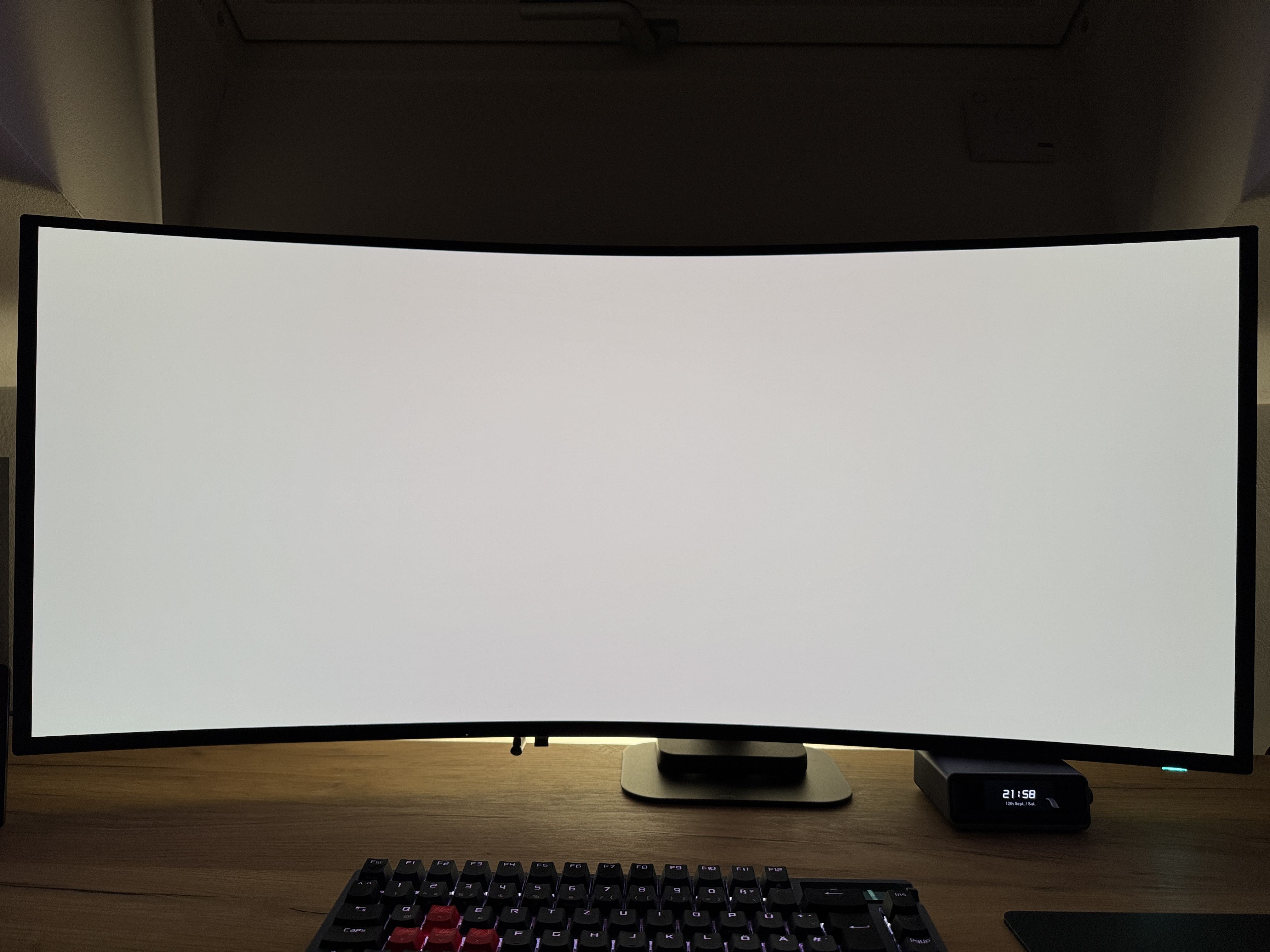

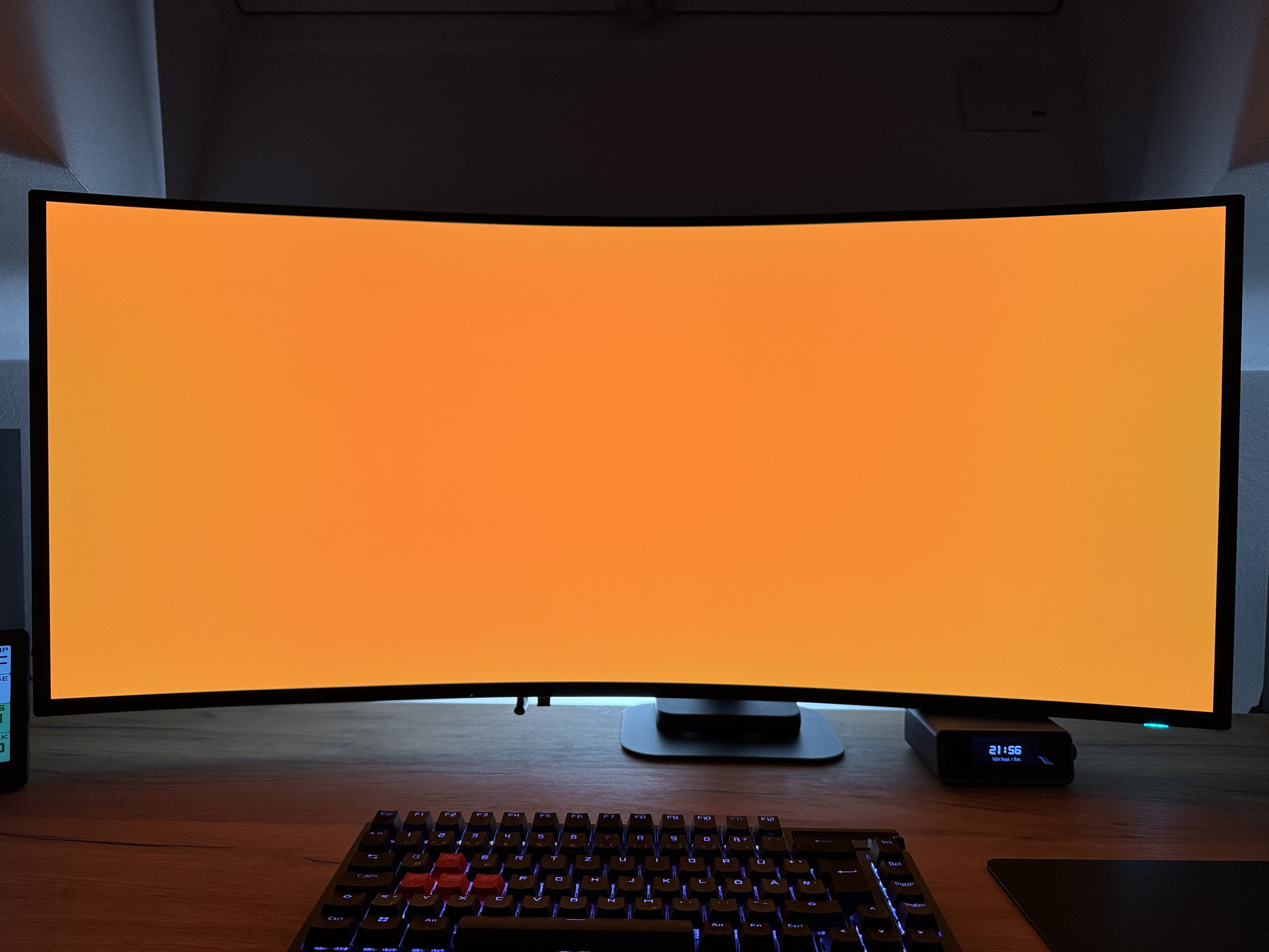

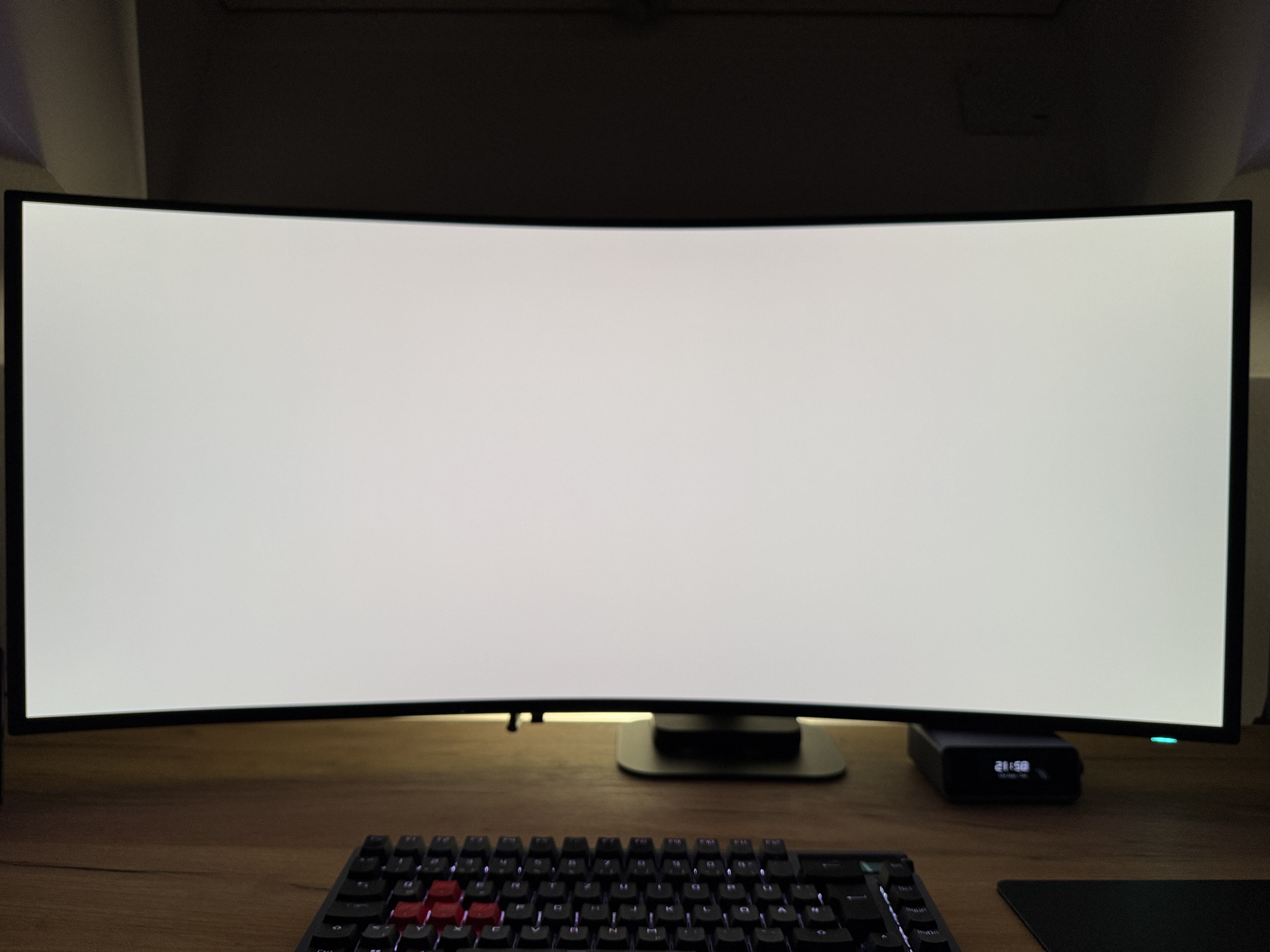

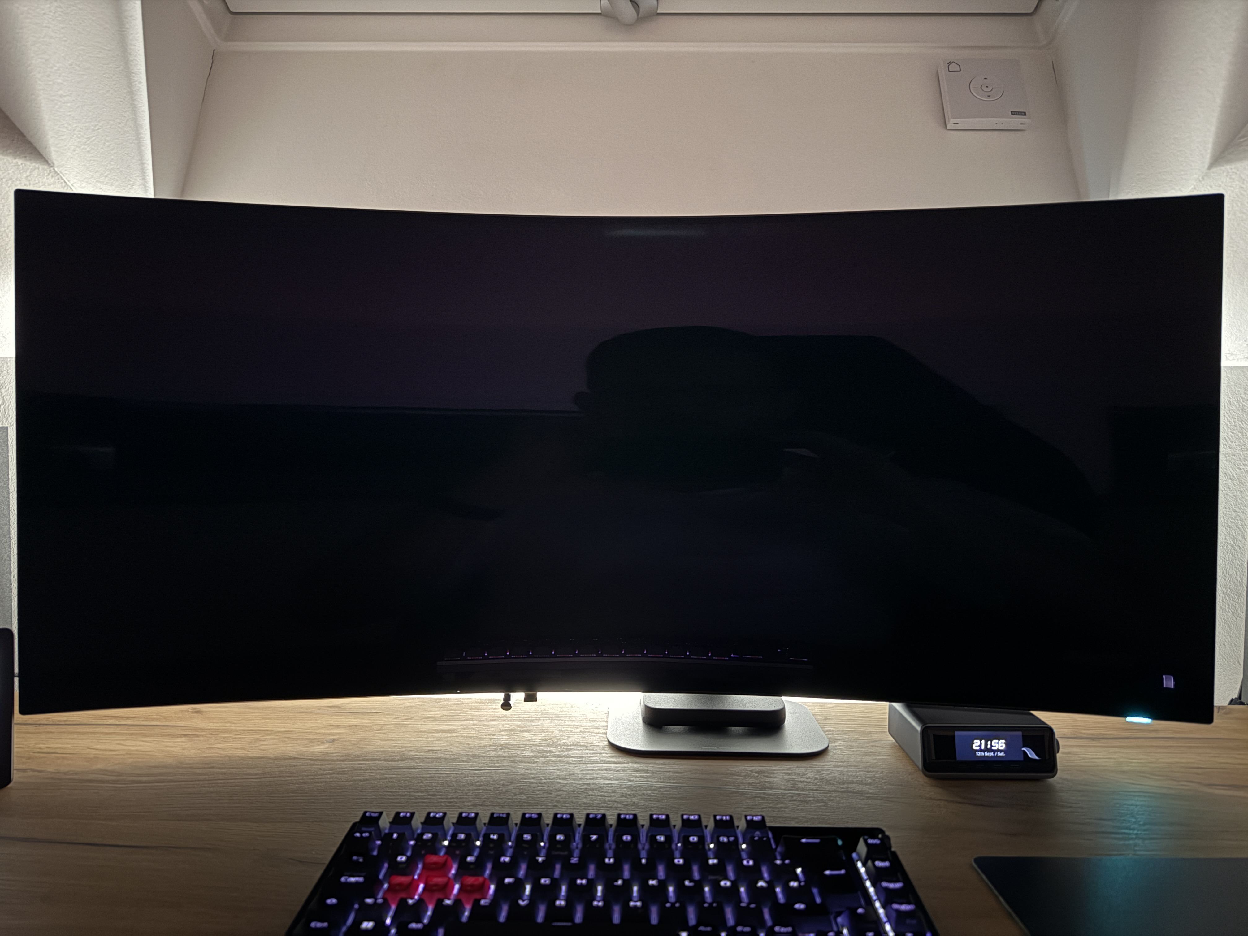

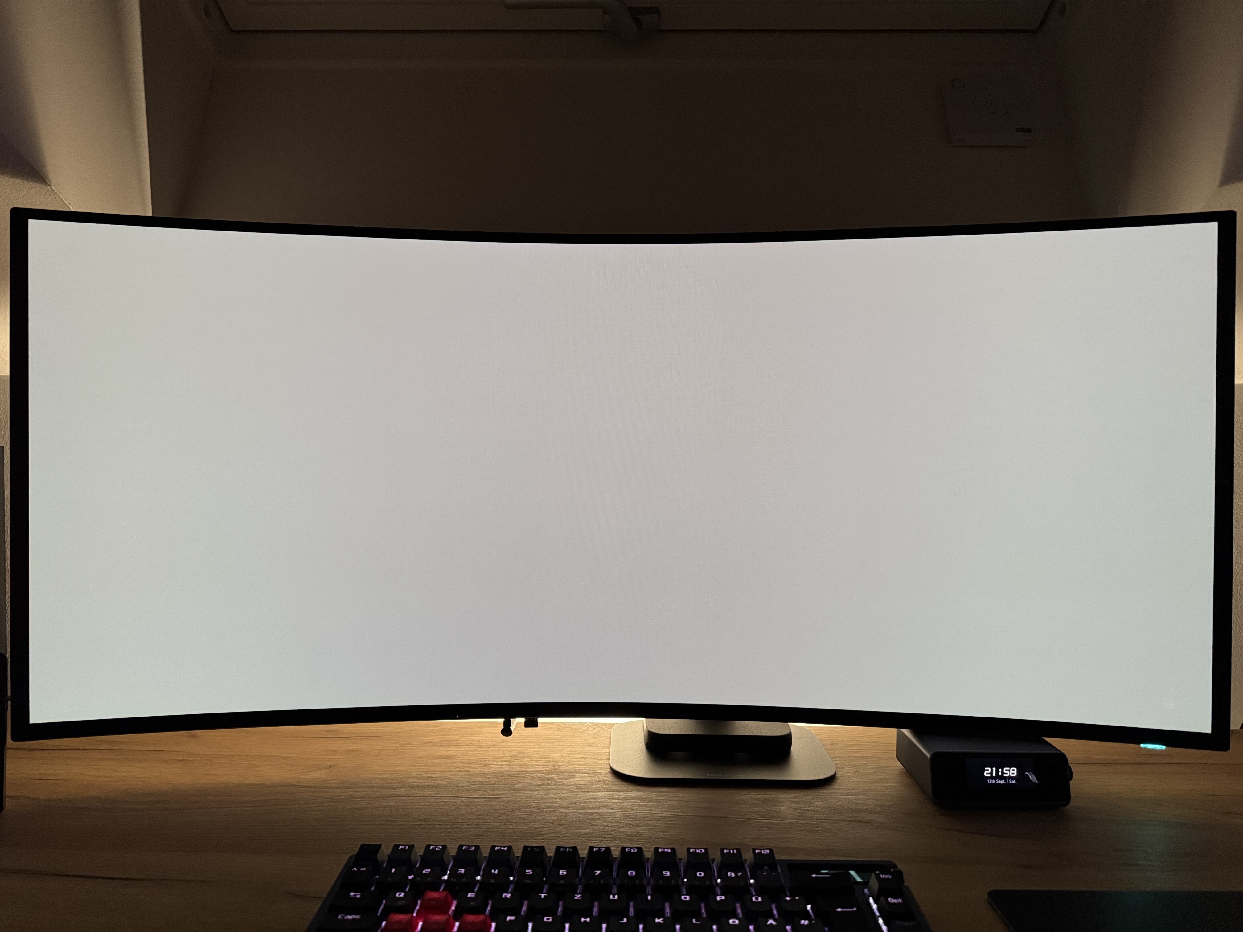

Sieht meines Erachtens sehr homogen aus.
Orange wird nach außen hin heller/gelblicher.
25% Grau hat einen gewissen Grünstich.
Schwarz ist dann ein schöner Spiegel.:d
Kommt auf den Fotos nicht ganz rüber. Vermutlich macht das Handy auch immer irgendwas anders, je nach Foto. Ich nehme sonst nicht so viele auf....
Orange/ Weiß/ 50% Grau / 25% Grau/ Schwarz
Hatte vorhin lediglich 30 Minuten Forza Horizon 6 gespielt und explizit auf Dimming vom Hud geachtet. Minimap und Tacho jeweils außen, unten.
Konnte ich in der kurzen Zeit nichts Störendes feststellen.

danke für die Bilder. Der Grünstich bei weiß ist schon stark oder? So kann ich mir kaum vorstellen, dass ich richtig Color Graden kann. leider

Grünstich nehme ich bei Weiß gar nicht so sehr wahr, eher subtil bei Grautönen. Bin ich persönlich fein damit. Auch mit 165Hz komme ich gut zurecht.
Bei der Spitzenhelligkeit Fullscreen würde ich verstehen, wenn diese jemandem zu gering wäre. Für mich noch ok. Präferiere deshalb allerdings den Modus "Peak 1300 hell", auch wenn dieser nicht ganz so akkurat sein soll.
Insgesamt bin ich äußerst zufrieden.
Nutzungszeit noch verhältnismäßig kurz.
Ich muss sagen, dass ich mit dem Grünstich im vergleich zu dem 400 Euro teureren ASUS PG32UCWM mehr als zufrieden bin - beim AW Wahrnehmbar aber verkraftbar. Jedoch bekomme ich keinen Connect mit dem Laptop hin - das ist ärgerlich
