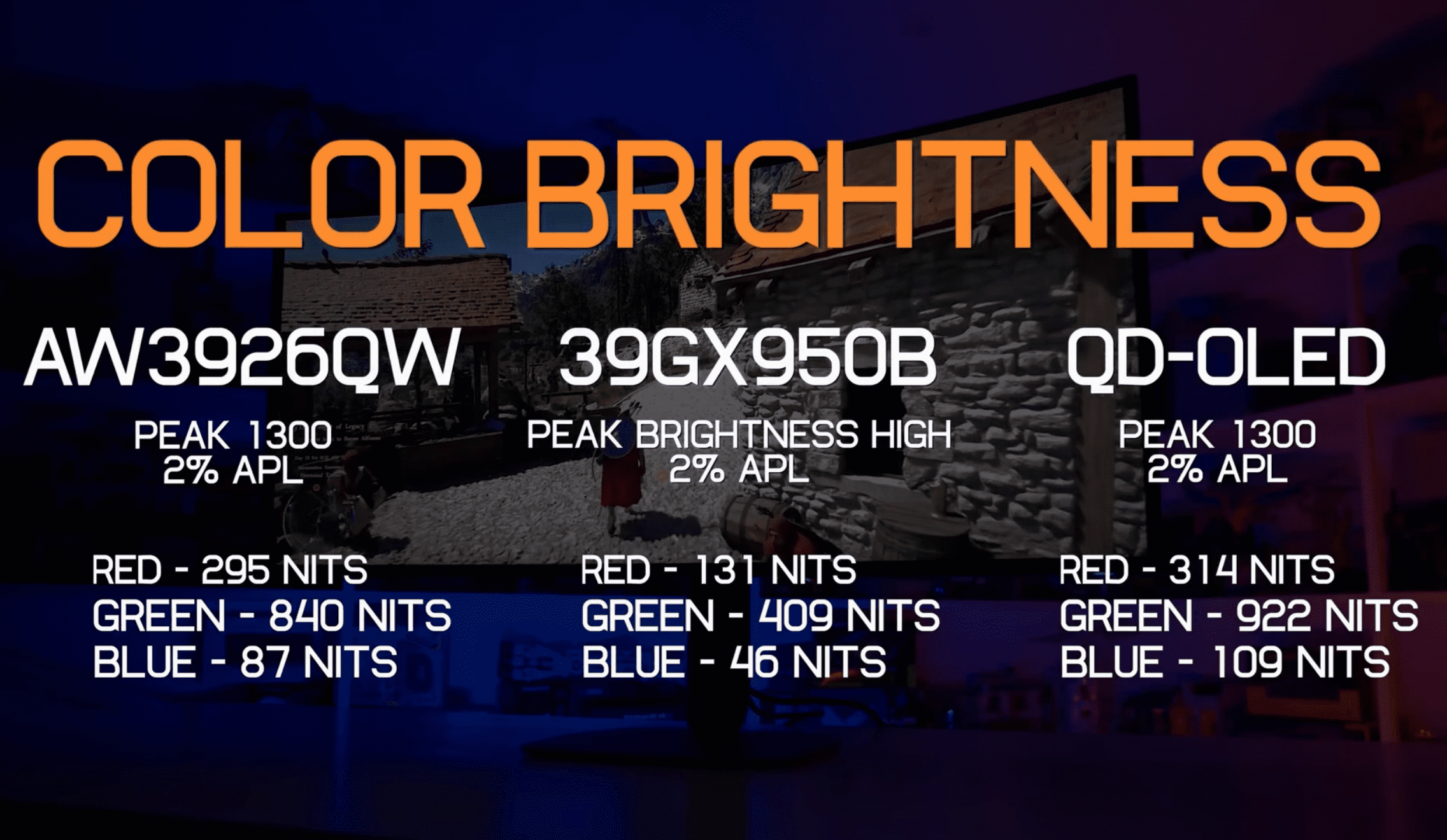

Hier mal die Werte zu der Farbhelligkeit von Monitors Unboxed. Ich hab den lg schon bei nem Kumpel mal anschauen können. Klar ist der geil. Aber für mich muss es einfach glossy sein.

höheres Color Volume hat, was immer das auch heißt.
Das er viele Farben darstellen kann die eben nich nur viele sind sondern auch heller

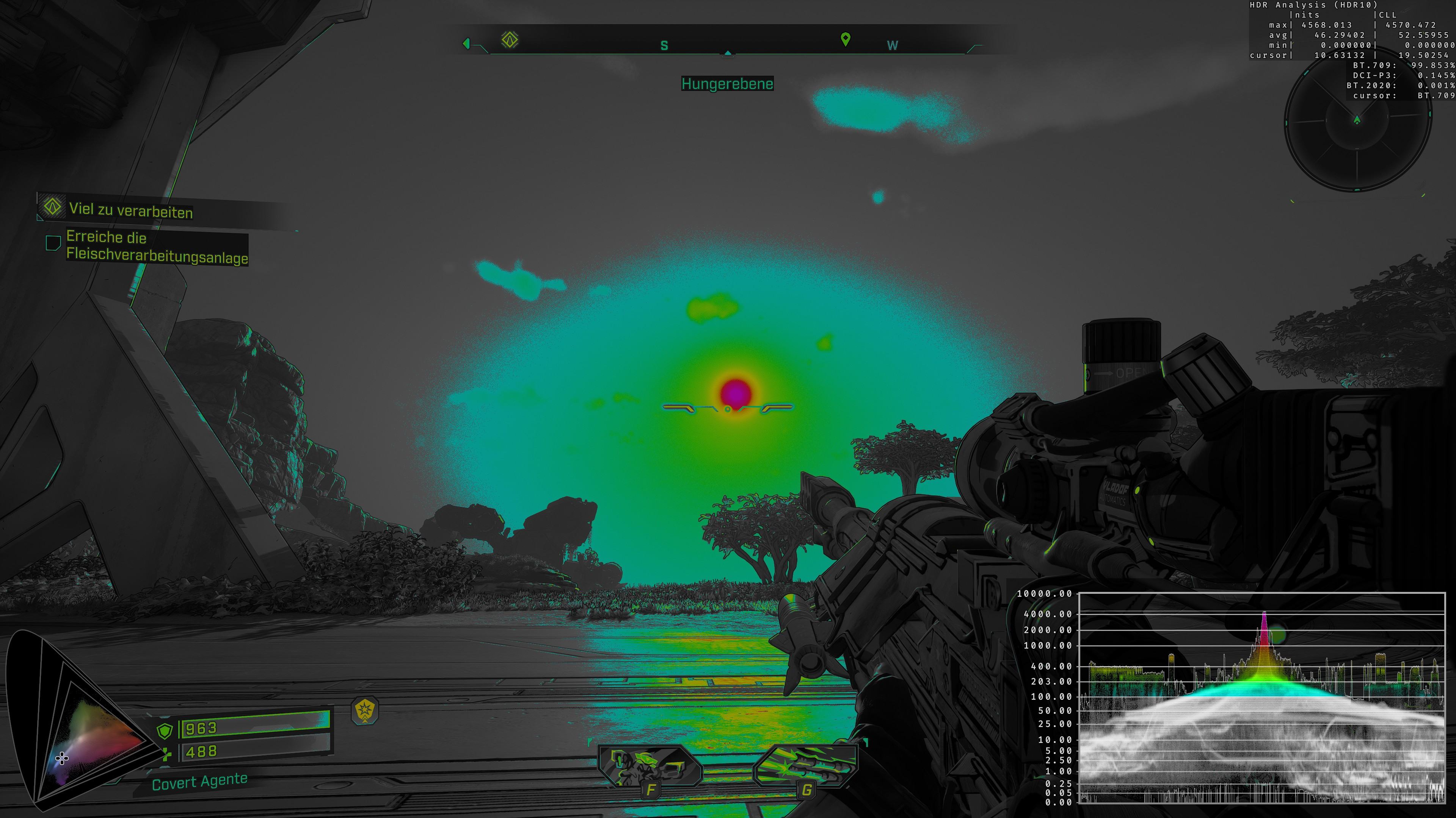

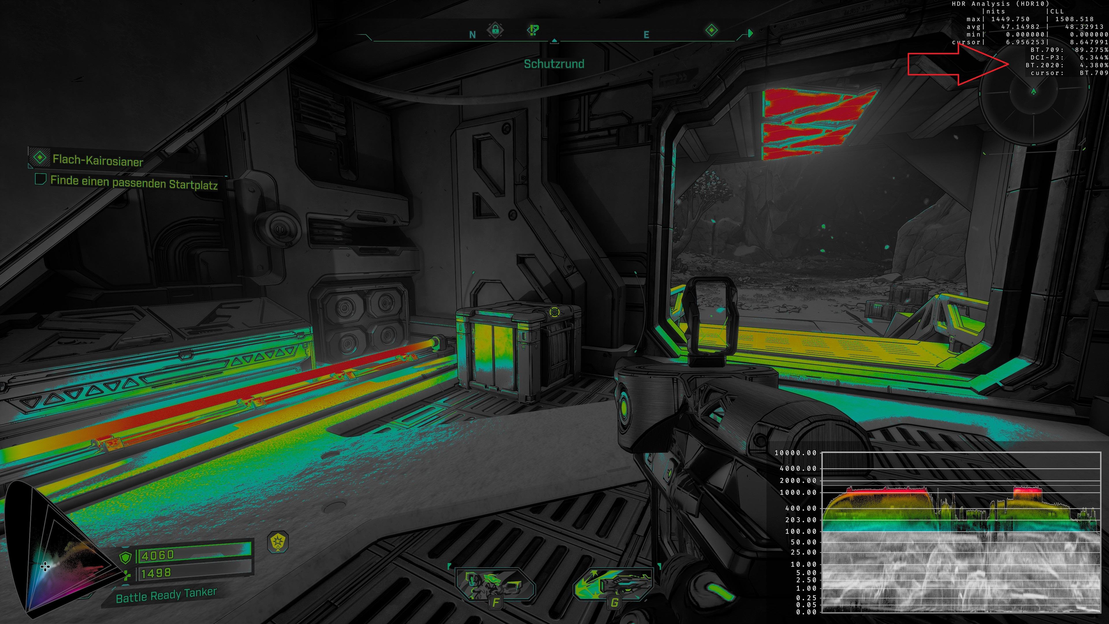

Color Gammut :
sRGB / BT 709 / Rec 709 = 8 Bit SDR Farbraum ( haben wir leider auch bei HDR Content zu 99 % )
DCI-P3 = Cinema 10 Bit HDR Farbraum ( da sind wir nur selten )
BT 2020 = Home 10 Bit HDR Farbraum ( und da sind wir noch seltener trotz HDR Content )
Manche Scenen haben mal mehr BT 2020 zb mal 10 % andere Scenen haben dann nur 2 % BT 2020 und 5 % DCI und 93 % sRGB ... kommt immer so auf die Scene an aber meist sind wir zu 99 % im SDR BT 709 Bereich
trotz HDR Content. Farbenfrohere Games sind aber öfters auch mal bei 20 % BT 2020
Color Gammut = Menge an unterschiedlichen Farben --------------- Color Volume = Menge an unterschiedlichen Farben + deren Helligkeit

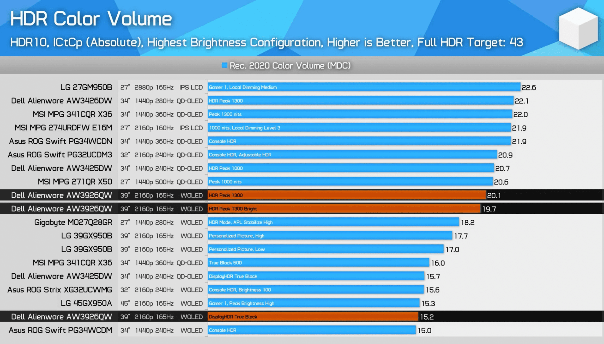

Durch das weglassen des weissen Sub Pixels wurde das Gerät zwar von den Weiss Nits dunkler weil eben das Weisse Extra Sub Pixel fehlt was nun nich mehr Boosten kann
aber dadurch kann das Weisse Sub Pixel eben auch nich mehr die RGB Sub Pixel überstrahlen sodass die Farbhelligkeit nich mehr leidet und dadurch steigt eben die Farbhelligkeit sowie dadurch das Color Volume
Monitore :
RGB Only OLED -------------------------------- WRGB OLED ------------------------------------- RGB Only QD-OLED
