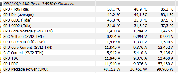

Also unter last sind schnell die 93 Grad erreicht und unter Windows selbst über 50 Grad. Selbst im BIOS sind es um die 50 Grad schon. Habe ein Airflow Gehäuse mit viel smash. Grafikkarte ist unter last nur um die 40 Grad warm.
Die Aio pumpt zu 100% Lüfter drehen auch alle.
Das komische ist ja wie geschrieben das ein CCD doppelt so heiß wird wie der andere. Das System nimmt doch den durchnitt aller Werte oder den heißesten?

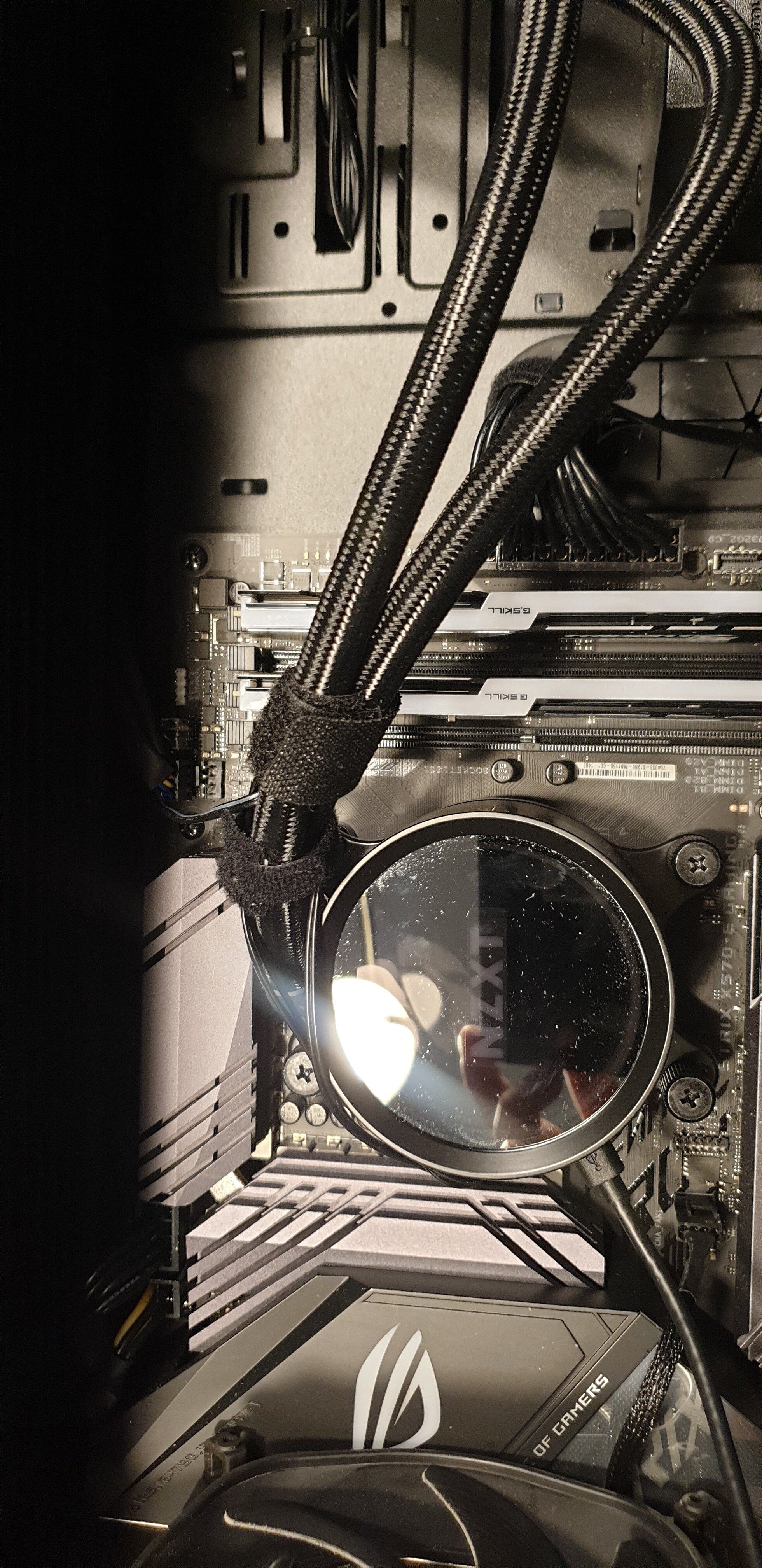

Habe 2 Bilder aus meinem Tower Innenraum gemacht. Der Radiator ging nicht anders zu verbauen. Per pull die Lüfter sind oben und ziehen die Luft raus. Der Innenraum wird max. 50 Grad warm unter Spielelast.

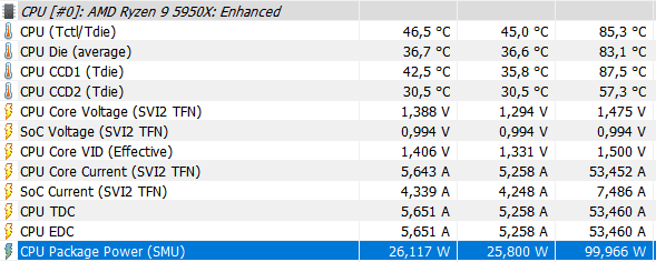

Ok das ist für Cinebench zuviel. Außer PBO ist aktiviert. Ohne PBO erreiche ich in Cinebench wie @gjn auch so 65°C. Wie hoch ist der Takt im CB R20? Bei mir sind es da unter 4 Ghz in der Regel. Bist du drüber ist garantiert PBO aktiv
Habe bios auf Standard gehabt. Jetzt habe ich im BIOS die Voltage auf 1.35V begrenzt und die Lüfter nochmals angepasst und die Aio aus- und eingebaut. Aber der eine CCD ist trotzdem doppelt so heiß wie der andere

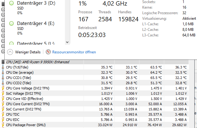

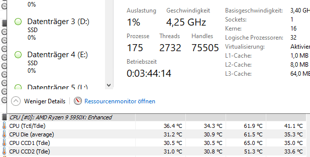

Das ist btw. inkl. PBO und +40% Powerlimit. Läuft hier heute seit 3:45h. Das System steht auch nicht nur - deswegen gibt es immer mal peaks. Aber selbst die Peaks mit nichtmal 70°C sind weit unter 90 wie hier beschrieben.
Ist zwar nicht Luft only, aber die kleine 280er AOI meldet ~30°C Wassertemperatur. Das ist im Endeffekt sogar bisschen weniger gut wie konstant kalte Luft drauf zu pusten. Hier wird ja teils von Raumtemperaturen von 22°C und so gesprochen. Hab ich hier grad auch nicht. Temp-Delta von 1-5°C von Wasser zur Diode - ich mein, entweder spinnt die Diode oder das geht sehr wohl recht niedrig mit den Temperaturen zu kommen. CPU Package Power liegt idle so um die 27-28W bei dem Ding hier. Das ist doch ein Witz, selbst für nen kleineren Luftkühler.
Die Streuung der CPUs scheint aber massiv auseinander zu gehen. 15-20°C gefühlt. Zwischen den Werten verschiedener Modelle. :wink:
Ich hatte mit meinem 5950X noch nie 30 oder 40°C im Idle.
Jetzt wirst du mir gleich erzählen dass du mit den CPU Spannungen runter gehst und sonst noch ewig dran rumgefummelt hast bis es so war ;)

Habe dort nur DOCP und jetzt die Spannung auf 1.35 v begrenzt. Die Temperaturen sind jetzt ok aber nicht Sinn der Sache denke ich. Und ja der 5950x läuft schlechter als mein alter 3900x.

EDIT: hier guckst du, knapp 2h später, inkl. Spannungen

Also SMU auf 33W komme ich nicht, 42W ist bei mir das niedrigste. 2 Kerne Aktiv, der Rest geparkt...
