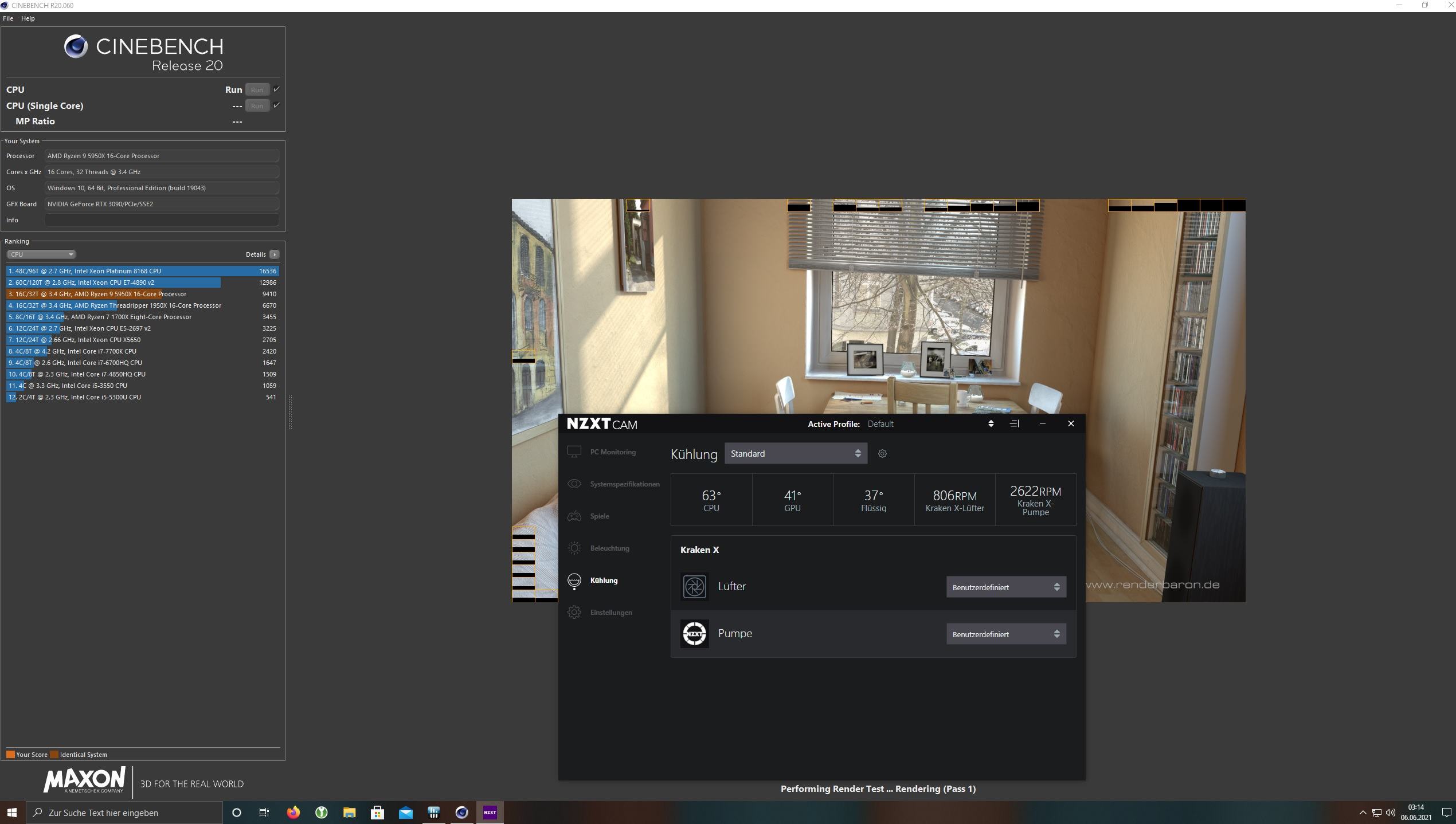

R20 62-64 Grad 9444 Punkte sollte er hier nicht so 10xxx Punkte haben ?

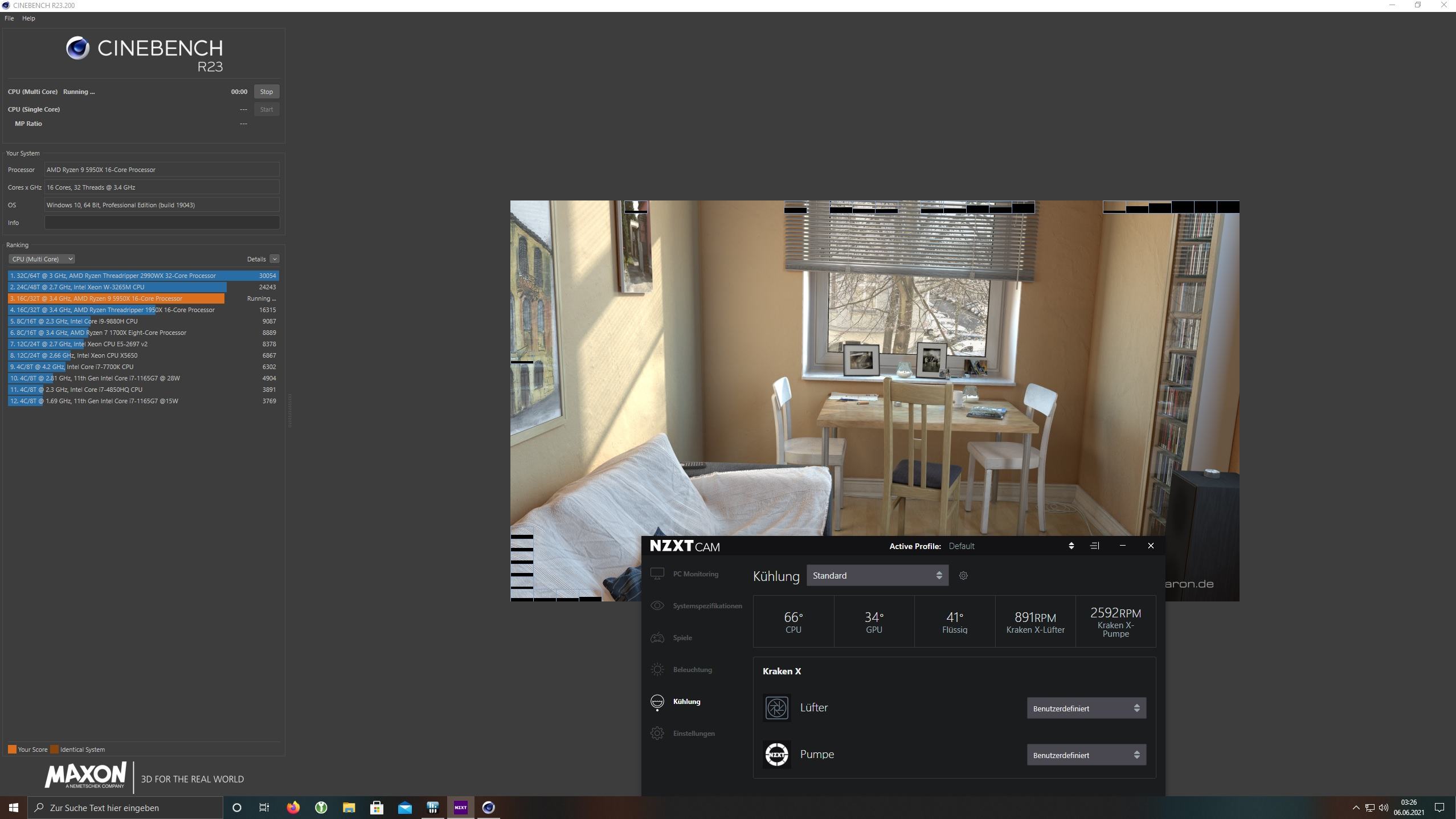

R23 64-70 Grad 23964 Punkte

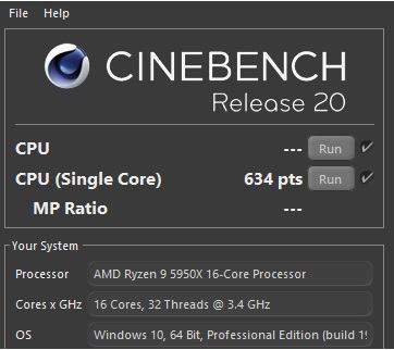

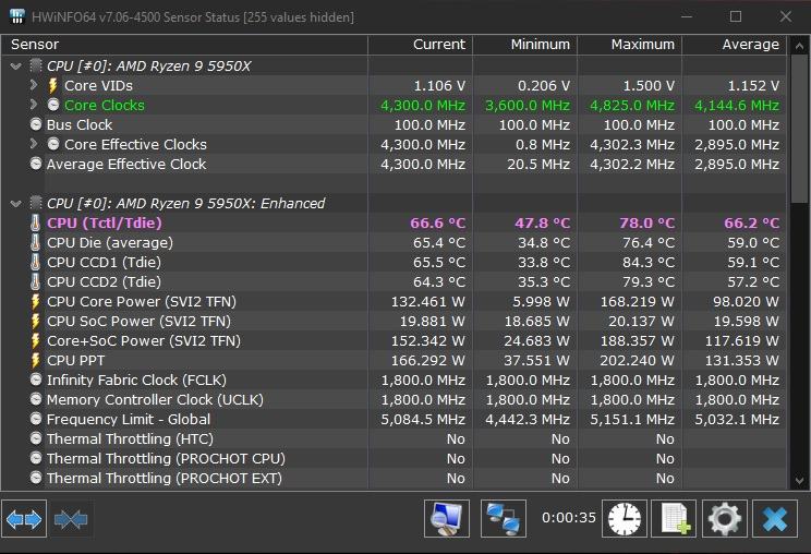

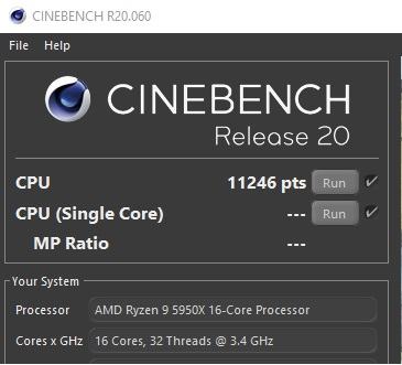

Folgende Werte habe ich beim Benchmarken bei einer Raumtemperatur von 24 °C erhalten:

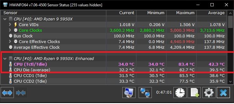

Idle Temp 34 °C
CineBench R20 Allcore 66.6 °C 11246 pts
Single Core 62.6 °C 634pts

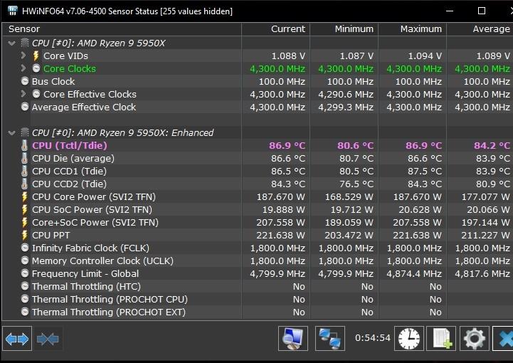

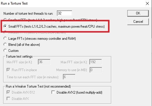

Prime95 Small FFTs (tests L1/L2/L3 caches, maximum power/heat/CPU stress)
nach 54 Minuten 84.2 °C Avg @1.088V

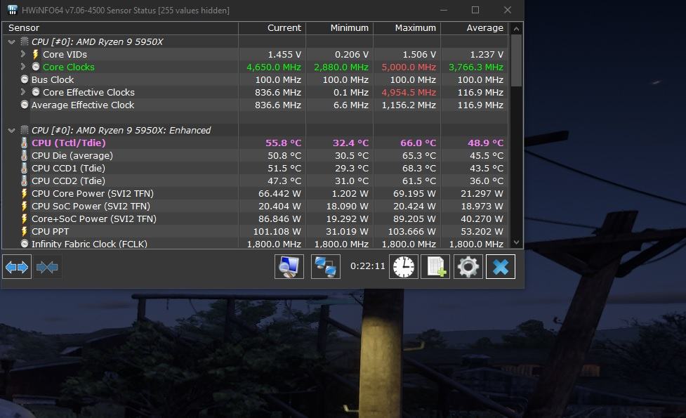

Red Dead Redemption 2 Benchmark ~ 57 °C
