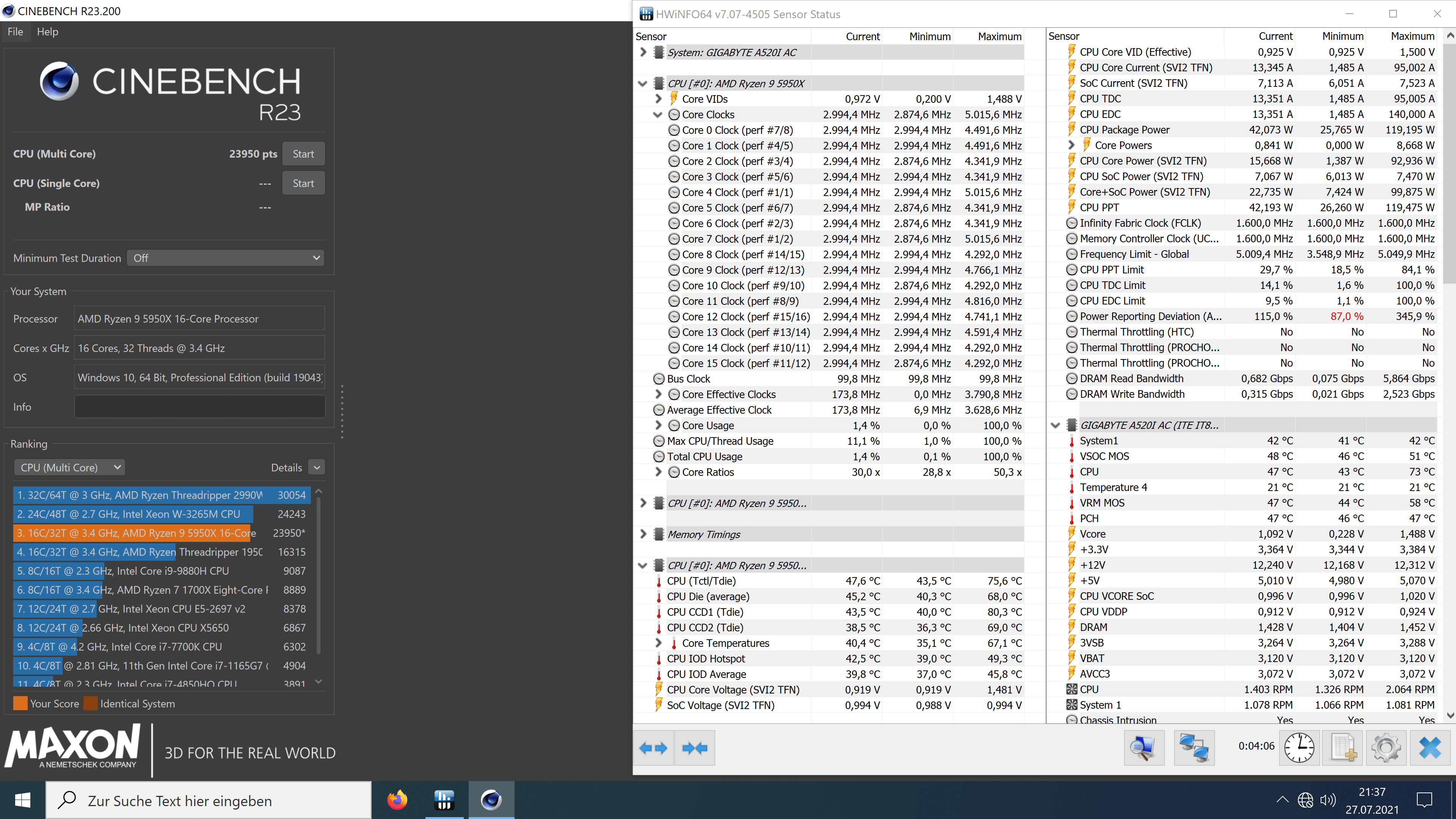

ich bin etwas unzufrieden mit meinem 5950X bzw. mit der Performance. Leider ist er nur auf einem Gigabyte A520I ac verbaut, da es ursprünglich eigentlich nur ein 5600X werden sollte. Mein erster 5950X war leider defekt (WHEA), den zweiten habe ich tauschen lassen wegen Reboots unbekannter Art. Der dritte nun läuft endlich. Allerdings finde ich, dass ich verhältnismäßig wenig Single-Core Leistung habe; ich möchte euch bitten, rauszufinden, ob's am Board, der Kühlung oder doch der CPU liegt (schlechtes Binning?)
Mit dem F10-Bios, das etwas älter ist, habe ich hervorragende Werte im Multi-Core ohne PBO. Cinebench R23 28700 Punkte. Mit dem F12 und dem neuen F13 nur 22500. Clear CMOS ändert da auch nichts dran. Habe jedes Mal die Defaults geladen und XMP aktiviert. Alle anderen Einstellungen sind gleich geblieben. Leider habe ich mit dem F10-Bios das Problem, dass der PC immer erst einmal neu startet, bevor das zweite Hochfahren dann funktioniert. Das Problem wurde mit den neueren Bios-Versionen behoben.
Nun zur Performance im Single-Core. Bei alles Bios-Versionen gleich. R23 1603, R20 617 und R15 265. CPU-Z, wenn ich per Task-Manager eingreife und die Last auf die besten Kerne lege 680 Punkte. Ich finde das sehr wenig. Laut HWiNFO ist der max. Boost (Effective Clock) 4870Mhz, bei den Taktraten "oben" schaffen angeblich zwei Kerne 5050MHz und vier weitere 4950MHz.
CPPC und CPPC preferred Cores an oder aus ändert nichts, Windows hab ich auch schon neu installiert und der Chipsatztreiber macht es auch nicht besser. Temps bei Single-Core max. 80 Grad TCTL/TDIE (Dachgeschoss...). VRMs bei 60 Grad.

So sieht es aus, wenn ich unter manual die Default-Werte eingebe:
Edit:
Und so, wenn ich die Werte von Dir oben eingebe (150, 115, 165)

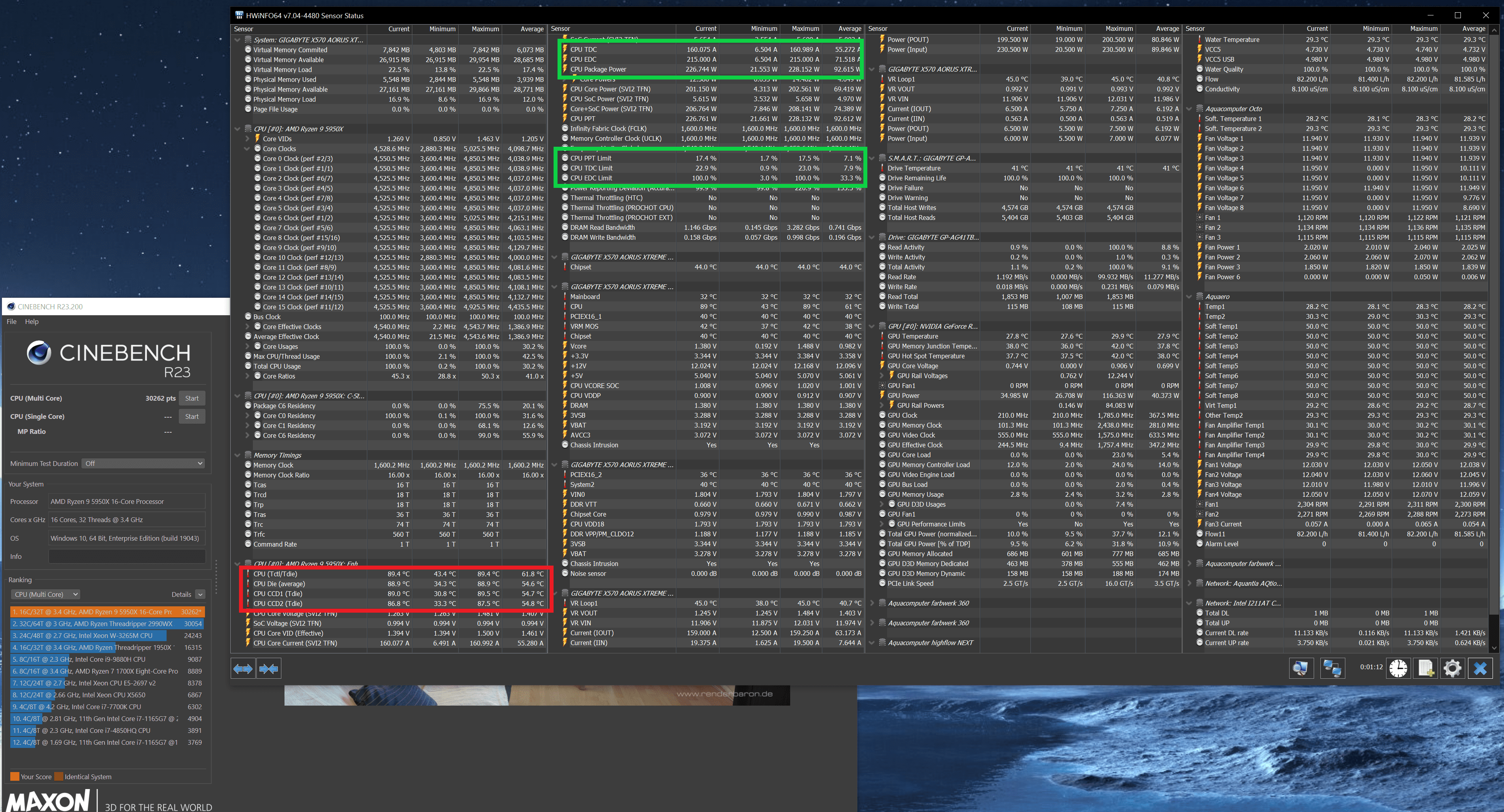

So siehts bei mir aus mit nem GB X570 Xtreme ; 150W PPT ; 115A TDC ; 165A EDC :
Daher, nein, ein gutes Mainboard als Unterbau macht definitv nen Unterschied.
Und der obere Screen ist mein Alltagssetup, hier noch einer mit mehr Dampf
(Allcore 4,5GHZ, 30K+ in CB23, war nur mal mit dem GB-OC-Tool nen Versuch, hat aber gleich nochmal ~800 Punkte mehr gebracht, als mit PBO -Limits max.) :

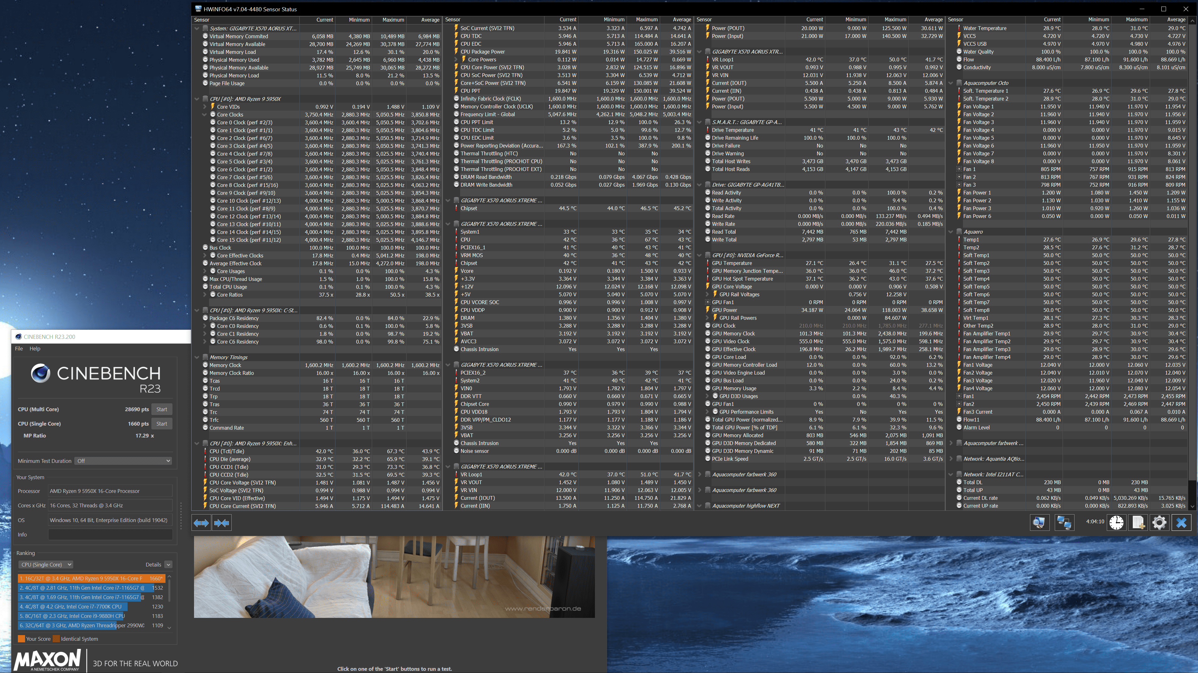

Kleiner Nachtrag, hier noch ein Screen von gerade eben mit Mainboard-Limits :
Man beachte die PPT und TDC-Werte :lol:...
Bin selber leicht erschrocken, aber die CPU lebt noch....
Is schon krass finde ich, was des Board liefern kann, frag mich nur, warum die EDC ned so hochgeht, aber iss wahrscheinlich schon gut so, sonst wär so ne CPU echt schnell mal gegrillt...
Die Temps hab ich bis heute noch nie gesehen, hab aber bisher auch immer mit "PBO enabled" oder "manual" gearbeitet, jetzt wollte ich mal sehen was des MB liefern kann, und danke, hat gereicht..:fresse2:
