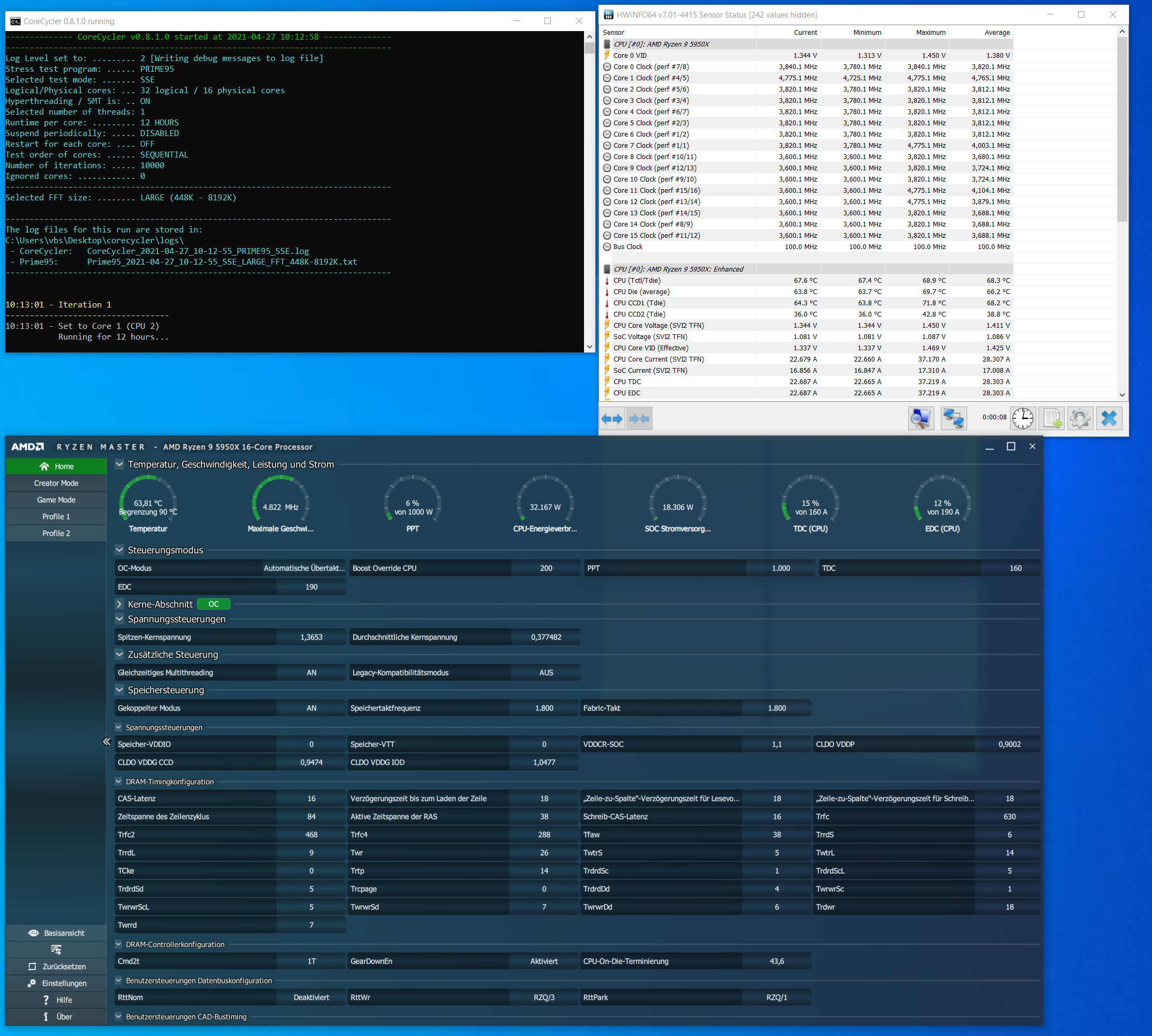

Boost Test mit Prime95 mit +200 MHz​
Wenn ich Prime95 auf einem festen Kern mit LargeFFT laufen lasse, dann boostet die CPU ebenfalls trotz +200MHz nicht höher als im Normalzustand. In beiden Fällen boostet der verwendete Kern auf ca. 4,8GHz obwohl man in RyzenMaster sieht, dass keine Limits (PPT/EDC/TDC/Temp) erreicht werden:
BoostTest mit BoostTester​
Ich hab auch mal den BoostTester (https://github.com/jedi95/BoostTester) einige Male laufen lassen. Sowohl mit +0 MHz als auch mit +200 MHz im Vergleich. Auch hier ähnliche Ergebnisse:

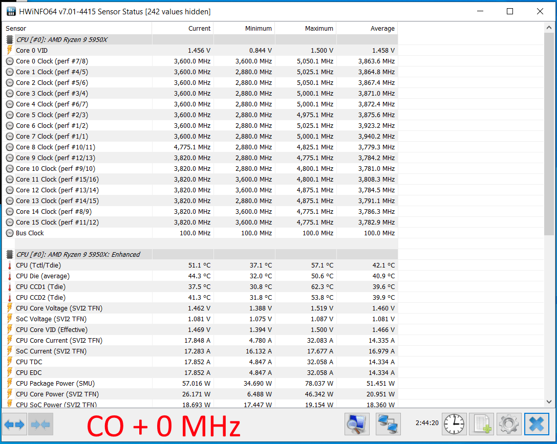

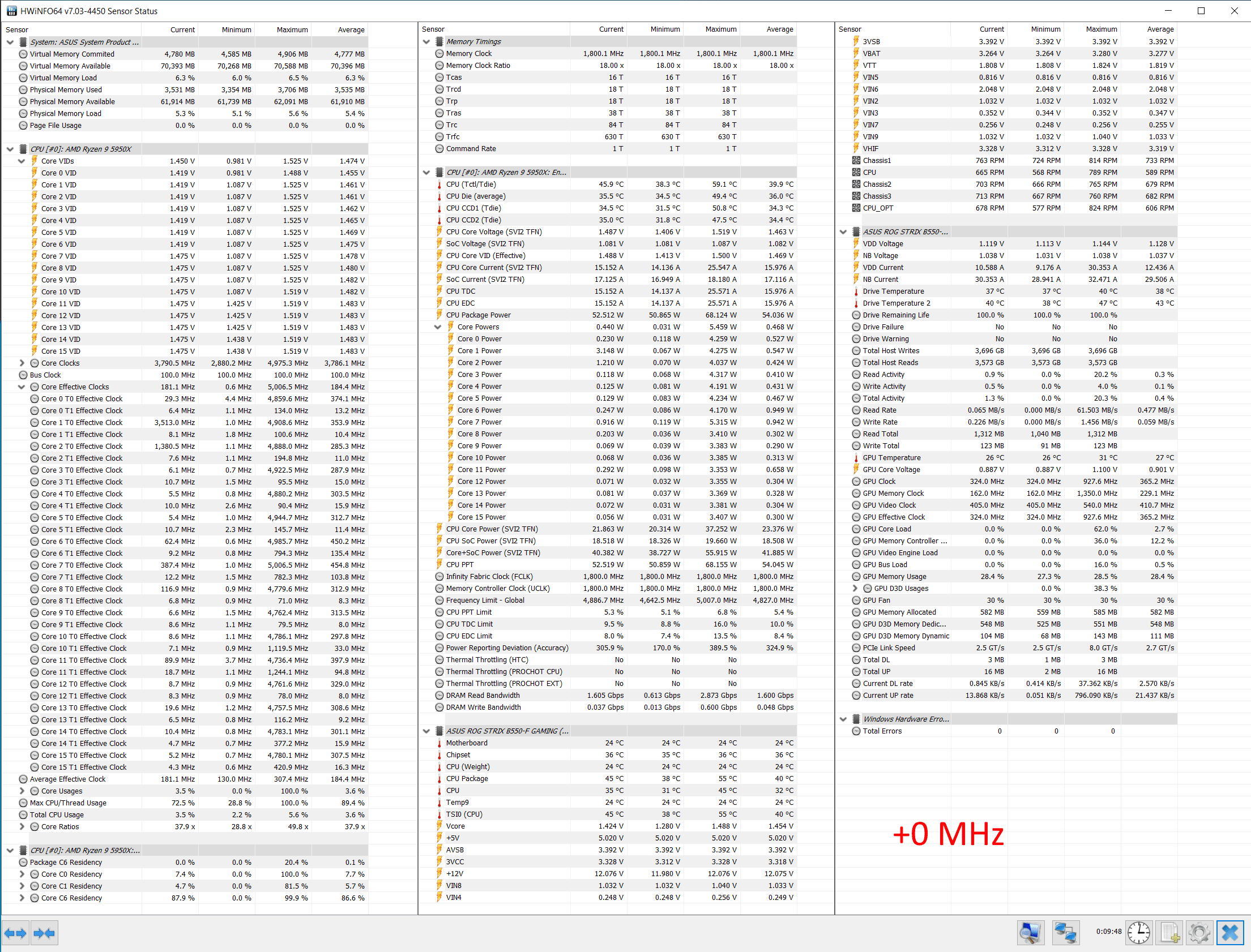

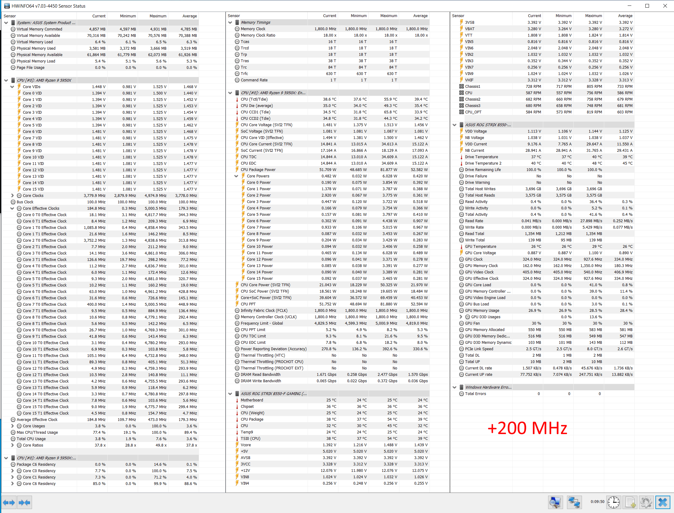

Dann hab ich das Ganze ne Zeit lang mit BoostTester laufen lassen mit vollem HwInfo (also auch Effective Clock). Das ist heraus gekommen:
Seht ihr da was?
Was ich schon beschrieben hatte: Der Single Core Boost ist im default schon ziemlich am Limit, ca. 5000 Mhz auf Kern 7.
Versuch mal +50 Mhz oder +75 Mhz.
5200Mhz Single Core Boost hab ich noch bei keinem Zen3 "effective" gesehen inkl. der skalierenden Punktzahl dazu.
Ok danke, probier ich mal. Aber was limitiert denn da bei 5 GHz? Ich dachte, es gäbe ein hartes Limit (4,9 GHz?), welches man mit dem "Max Boost Override" erhöht. Und bis dahin wird geboostet, solange man nicht an TDC/EDC/PPT/Temp-Limits stößt?
Ich denke dass die Kernqualität irgendwo limitiert. 5000 - 5050 Mhz ist wohl das Limit bei 1,5 V bei guten Kernen. Soll ja auch nicht instabil werden.
Spezifiziert ist der 5950 bis 4900 Mhz, also alles drüber darf man eh nicht erwarten.

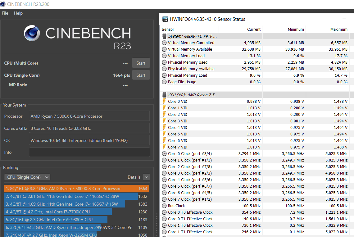

Ja. das Beispiel von peQs_O bezieht sich eher auf den Multicore Boost und nicht auf den Max Single Core Boost. Es geht hier um den Single Core Boost, also der Takt der maximal anliegen kann. Dann ist Boost Test schon das richtige. Auch mit CB23 kannst das testen, aber mit dem Single Core Benchmark. Vergleichen kannst das dann z.B. mit den Werten aus dem CB23 Benchmarkthread.
Beispiel: Mein 5800X macht 1664 Punkte mit 5023Mhz effektiv anliegend. (Allerdings auf einem X470 Board)
