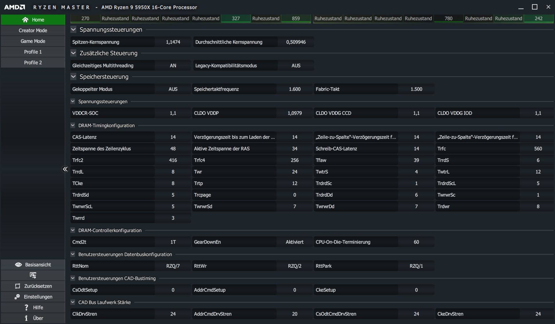

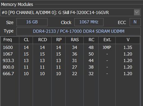

ich bin vor ein paar Tagen auf einen AMD 5950x gewechselt und habe die 5 Jahre alten 4x16GB DDR4-3200 (Samsung B-Dies) 14-14-14-34 aus meinem vorherigen Intel-System übernommen.
Der Speicher läuft stabil nachdem ich die fehlenden Werte des XMP-Profils von Hand vervollständigt habe. Soweit so gut. Dann nach einigem Belesen festgestellt, dass der Takt des Infinity Fabric mit dem Speichertakt und dem Takt des Speichercontrollers übereinstimmen soll. Leider funktioniert das ganze nicht.
Der IF-Takt liegt bei 1500MHz, der vom Speichercontroller bei 800MHz. Wenn ich den IF-Takt auf 1600MHz einstelle stürzt sofort das System ab, sobald ich aus dem UEFI zu Windows wechsel. Wenn ich die Speicherlatenzen alle auf Auto stelle, was aber zu extrem hohen Latenzen des Speichers führt (22-22-22-48), funktioniert der gekoppelte Modus jedoch. Sobald ich aber die Latenzen anrühre, z.B. von 22 auf 20, war es das schon wieder sofort.
Jetzt die Frage: Wieviel Leistung büßt man etwa ein durch den geringeren IF und Controllertakt? Oder sollte man die höheren Latenzen fahren und dafür den gekoppelten Modus nutzen? Hat jemand ähnliche Probleme schon gehabt und kennt sich da möglicherweise aus?
