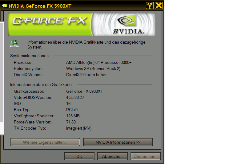

Hallo allerseits,
habe etwas komisches entdeckt und weiß nicht so recht ob das normal ist. Schaut euch auf dem Pic den Bus Typ an! Ist das Normal? Habe im Bios schon bei Primary VGA -> AGP eingestellt aber immer noch das selbe.
Das ist erst seitdem ich mit DriveClean alles deinstalliert habe und wieder neu installiert habe. Aktuelle Treiber sind jetzt installiert. Habe schon die nforce Treiber meines Boards aktualisiert aber immer noch das selbe.
Hab dadurch erhäblich Probleme bei 3DZeugs.
Kann mir bitte einer helfen!?
Gruß Ramon
Mein Sys:
K8N Neo2 Paltinum(1.8mod),3000+Wini@2250,PNY Verto 5900XT,Samsung Sata 160GB,512MB Infineon

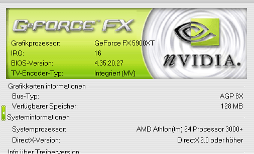

Alles klar,
es hat nur eine Windofneuinstallation weiter geholfen und siehe da gleich alles besser!
Gruß Ramon
hätte auch gereicht wenn du nur die nvidia gart treiber neu drauf gemacht hättest, an denen lag es 100%
Jo danke,
aber wenigstens ist mal die Mühle wieder sauber!
Danke trotzdem, wieder einbißchen schlauer!
Gruß Ramon
