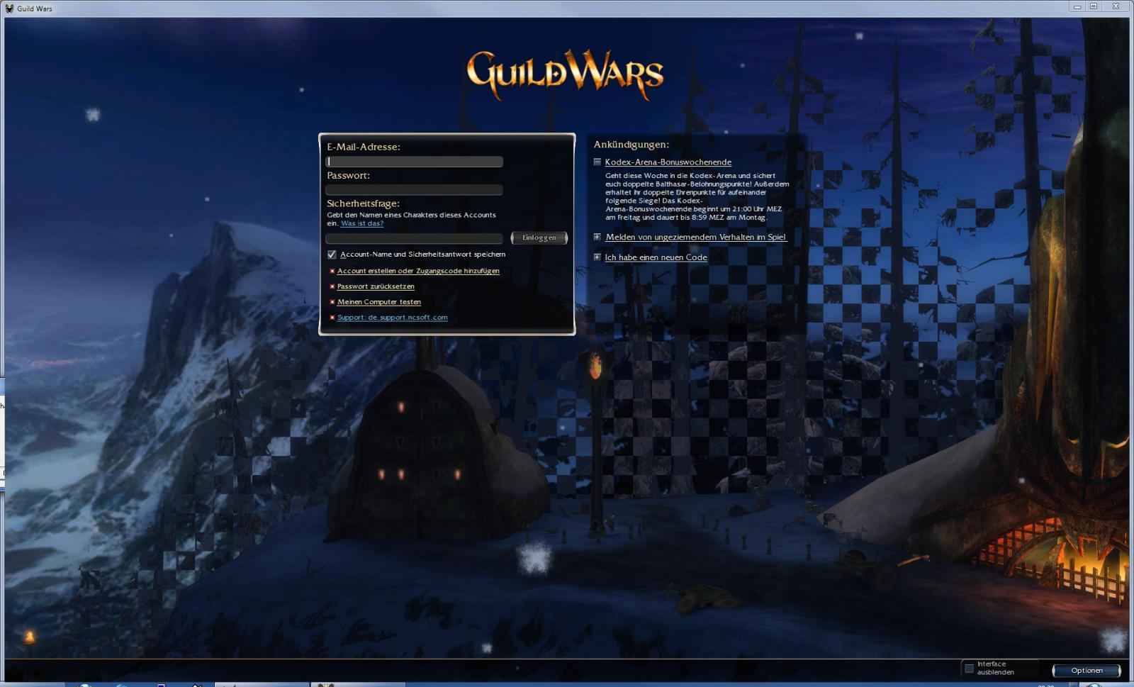

Hi,
habe in einigen Spielen auf einer 5870 ein merkwürdiges Schachbrettmuster (siehe Anhang). In Fallout 3 kann ich es durch deaktivieren der Catalyst A.I. im CCC unterdrücken, in Guild Wars hat aber leider keine CCC Einstellung einen Einfluss. Civ 5 und New Vegas sind nicht betroffen.
GPU-Temp ist um 60 Grad unter Last, der Rechner läuft auch bei grafiklastigen Spielen über Stunden problemlos durch.
Irgendwer eine Idee?

Könnte ein Ramdefekt der GPU sein, hast du dieses Problem nur in den einen Game?
Anderen Treiber versucht, da ja Guild Wars etwas älter ist?
Tritt in Guild Wars und World of Tanks auf, in Fallout 3 nur wenn ich Catalyst AI aktiviere.
Alter Treiber ist einen Versuch wert...
Klassischer Ram-Defekt - Ist normal, dass der Ramfehler nur in manchen Spielen auftritt.
Aktiviere bei den anderen Games mal AA, bzw. stell es extrem hoch, die Fehler sollten sich häufen.
