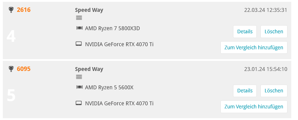

Bin grade etwas überfragt. Siehe Screenshot.
Habe von einem 5600X auf den 5800X3D gewechselt und wundere mich grade etwas.
Temp bei 10 Minuten Cinebench maximal 86°C
Der Prozessor wird erkannt, keine Boot Probleme.
Bios Standard, außer XMP Profil aktiviert.
Die CPU taktet auch hoch auf ca 4,3Ghz bei Multicore
Resizable Bar ist aktiviert.
Was übersehe ich da? :unsure:
Danke und Gruß, Flo

Bios ist aktuell, Chipsatztreiber ist aktuell? CMOS reset gemacht?
Poste mal die Links, nicht den Screenshot. Aber 3DMark is grad down, oder?
Hi,
Problem gefunden. Der MSI Afterburner hat Mist gemacht und das Powerlimit der GraKa auf 35% gesetzt...
Hab das Preset neu geladen und alles ist gut.
Danke an alle und bis zum nächsten Mal!
Der Afterburner hat mir den CPU Tausch irgendwie krumm genommen. who knows
