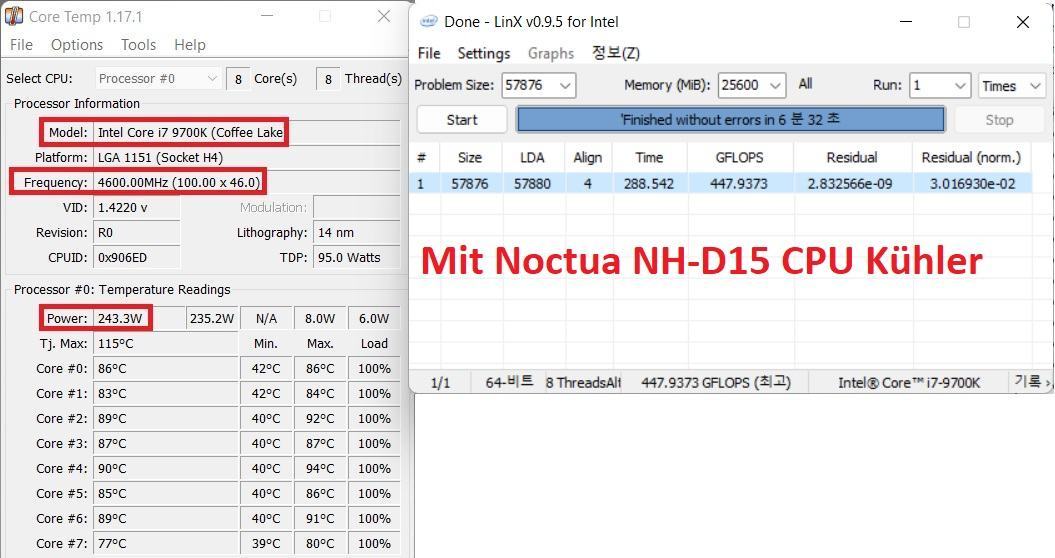

Hast du mal geprüft wie hoch die CPU Gesamtleistung der 5800X CPU in Watt ist wenn die 90 Grad erreicht werden, z.B. mit Core Temp?
Core Temp: https://www.alcpu.com/CoreTemp/
Mein Noctua NH-D15 z.B. schafft bei 30 Grad Raumtemperatur 243,3 Watt CPU Leistung @ 94 Grad, mit Intel LinX 0.9.5.
Ohne der Angabe CPU Leistung in Watt ist diese Aussage mit dem Ryzen 9 7950X getestet nichts Wert.
Die Ryzen 9 7950X kann mit z.B. Prime95 235 Watt ziehen, wenn die Leistung nicht begrenzt wird.
