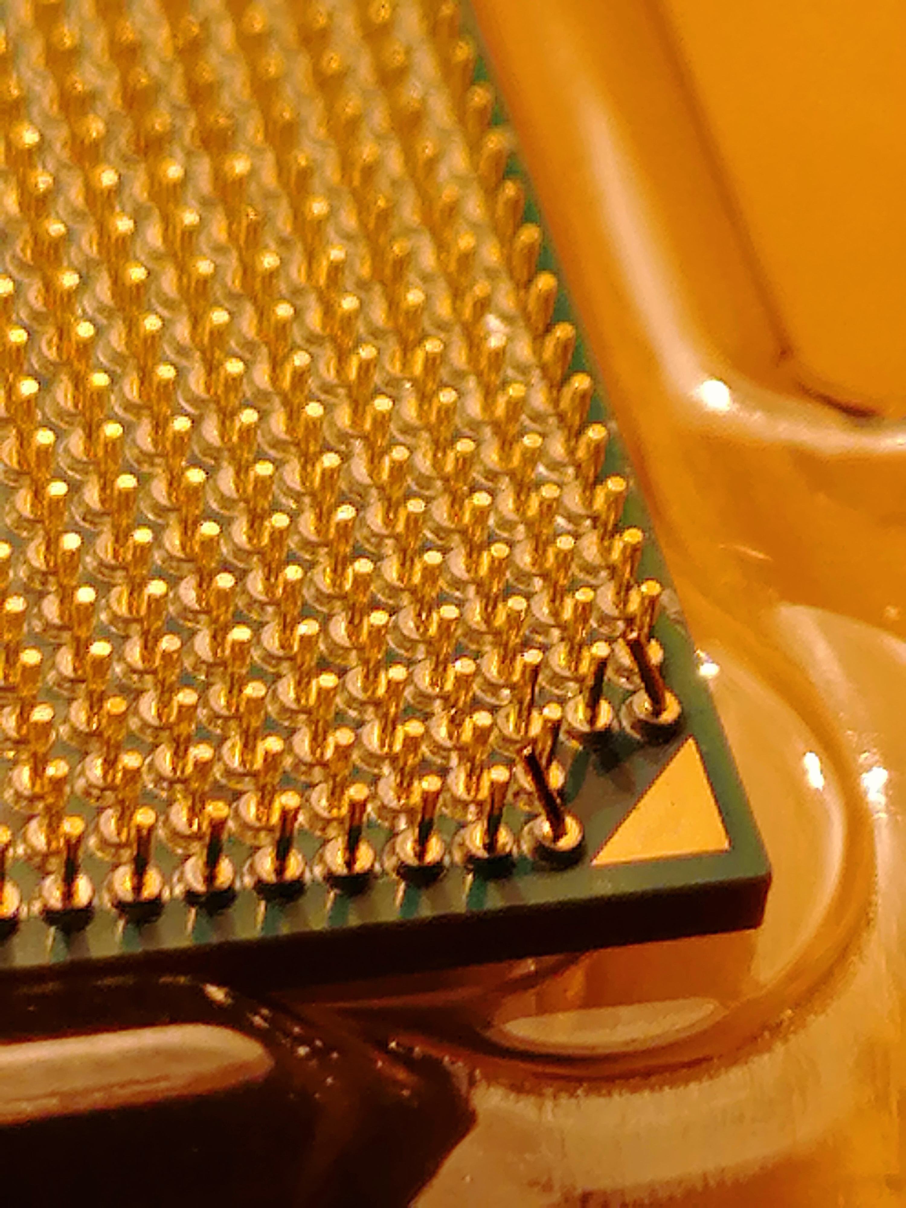

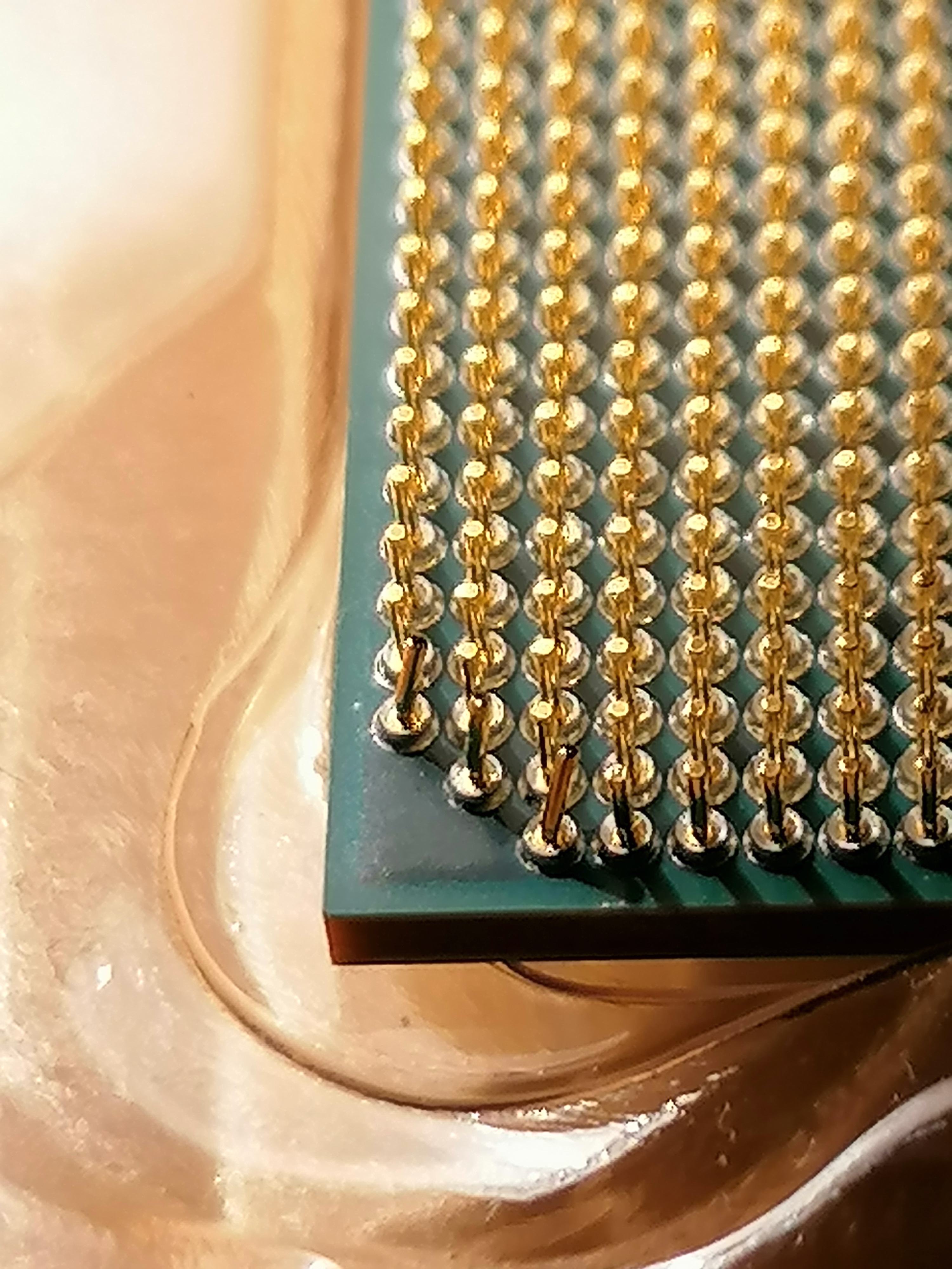

Moin zusammen,
habe einen Ryzen 5800x gebraucht erstanden und ihn in eigentlich gutem Zustand erhalten, bei der Inspektion der Unterseite fielen mir allerdings verbogene Pins an 2 von 4 Ecken auf (an den anderen beiden Ecken nur minimal).
Meine Fragen:
- sind die Pins zu verbogen um den Prozessor so wie er ist in den Mainboard-Sockel einzustecken?
- falls ja, wie hoch ist das Risiko beim Selbst-Zurückbiegen mit z.B. einer Nähnadel oder Pinzette?
- falls das Risiko hoch wäre, was wäre die beste Art und Weise das mit dem Verkäufer zu handlen?
- außerdem, gibt es weitere negative Effekte von verbogenen Pins, selbst wenn ich die CPU am Ende aufs Mainboard kriege?
Danke schon mal :)

Den kannste so nicht einbauen.
Die pins müssen etwas gerader sein
Minimal krumm bekommt man vorsichtig rein aber so nicht des gäbe einen dicken Schaden.
Skalpell,teppichmesser ,druckbleistift 0.35mm scheckkarte etc
