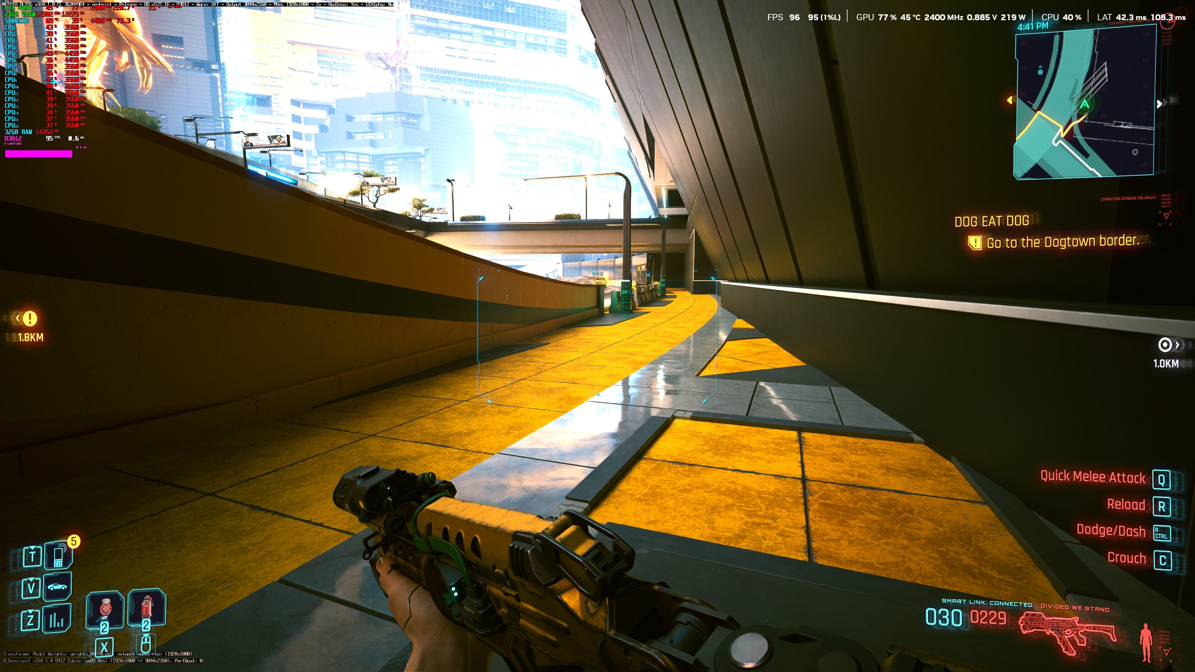

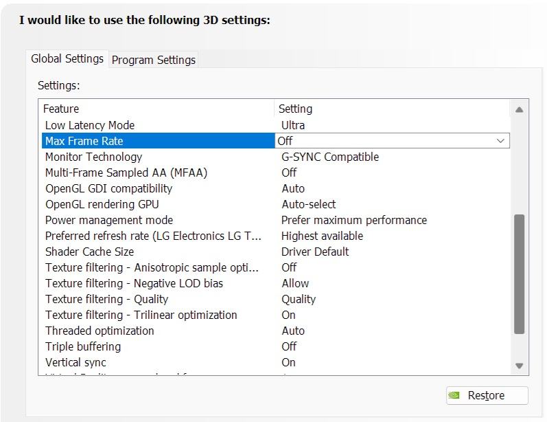

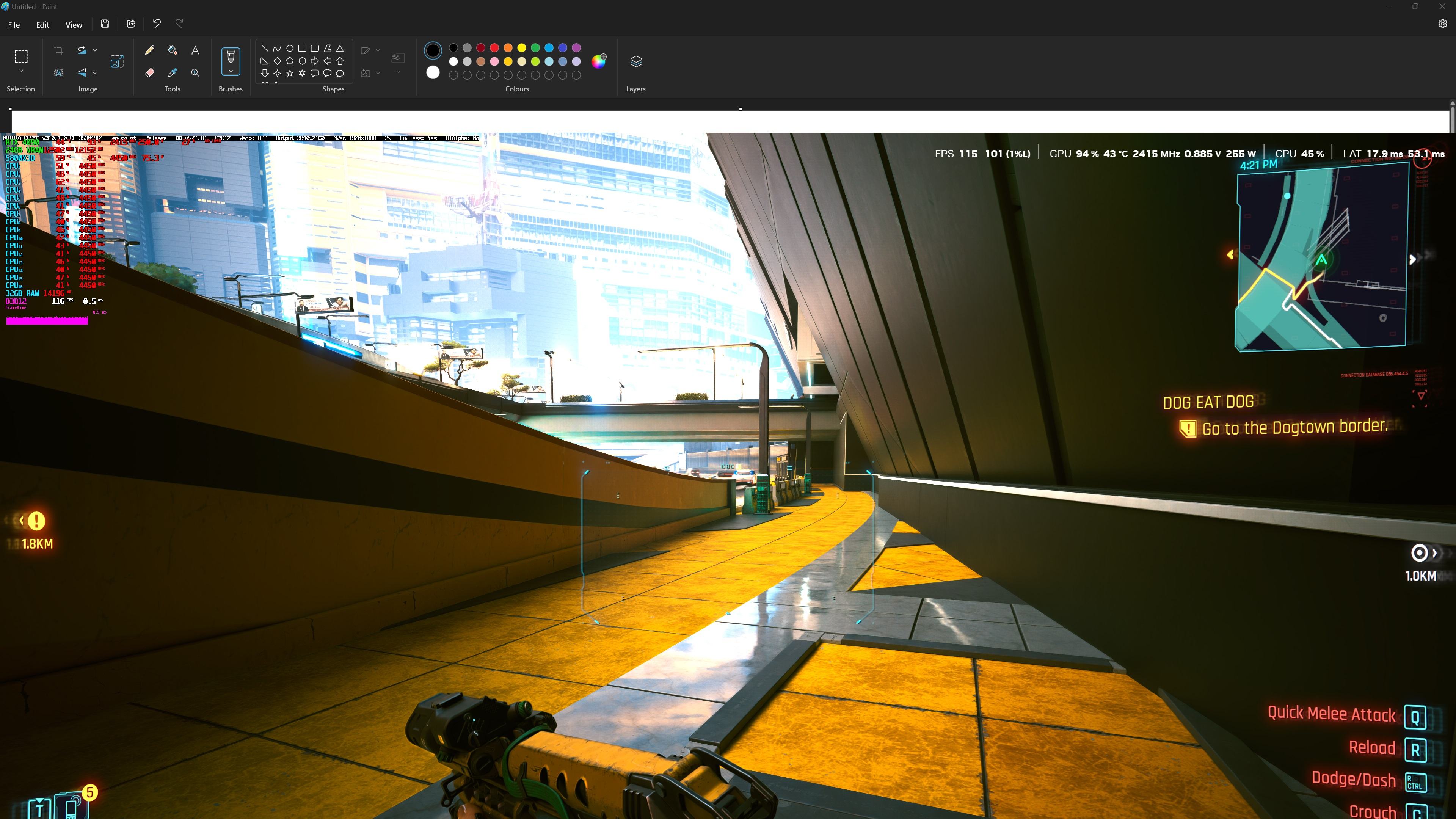

Wie man unten sieht die NVCP settings und zwei screenshots mit dem oben beschriebenen verhalten des ALT-TAB raus und wieder rein...einmal 116mx mit guter latenz und dann nach einem ruckler sind es nur mehr 95fps mit schlechter latenz.
VG
