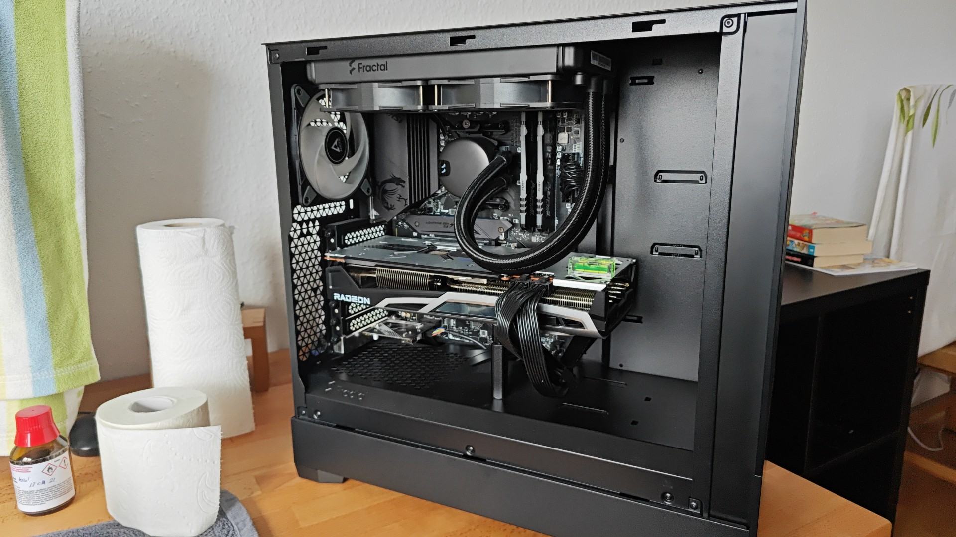

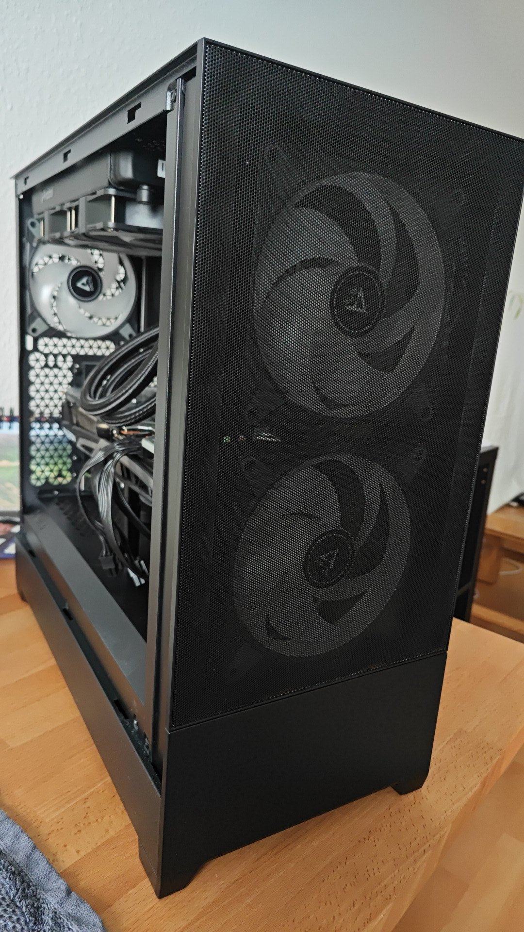

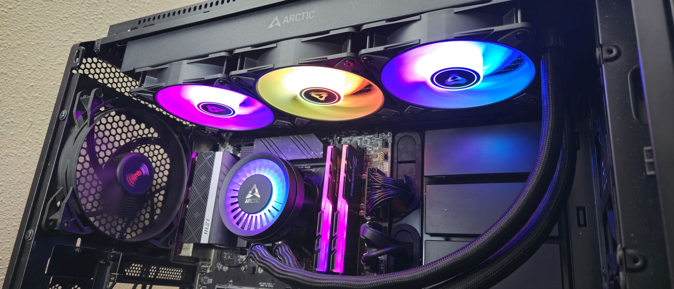

Moin nochmal.
Nur falls es euch interessiert:
obwohl alles wunderbar läuft (5700X mit Alpenföhn Dolomit Advanced), flüsterleise und superkühl, wünscht sich mein Sohn eine AiO und hat sich für die Arctic Freezer III 240 A-RGB entschieden. 70 EUR.
