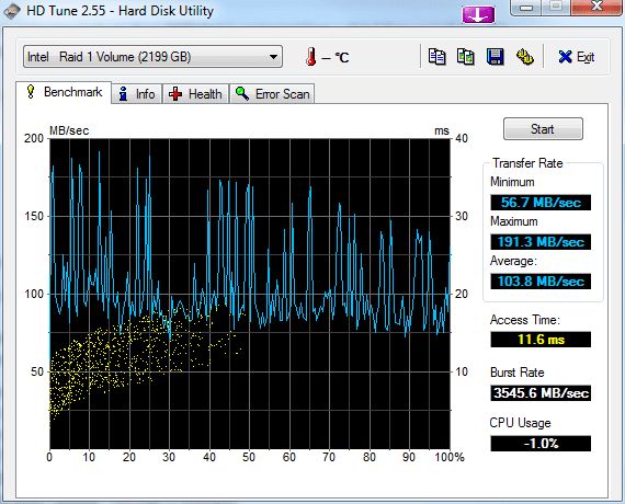

Ich hab jetzt die neuesten Treiber installiert und den Benchmark laufen lassen.
Sieht lustig aus.
In der Praxis ist der Datentransfer bei zirka 80MB/s.

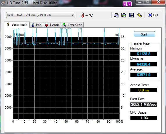

wird immer besser :lol:
ich glaube, ich werde die treiber nochmal neu installieren ^^

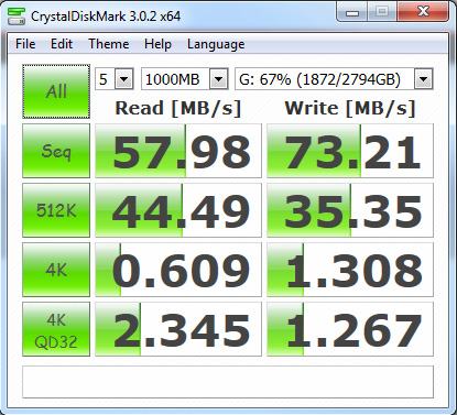

Nimm doch bite mal ein anderes Benchmarktool. HD Tune ist alt und kann sowieso nicht gut mit RAID-Arrays.
Crystal Disk Mark oder ATTO böten sich an.

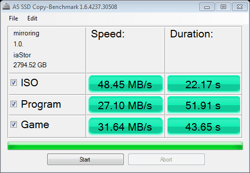

Der AS SSD Kopierbenchmark (zu finden unter "Werkzeug") kann auch Hinweise liefern.

neue benchmark-tools geladen - altes ergebnis. (treiber 11.2.x)
ich hab in diesem management tool von intel rapid storage technology die option "write-back cache" aktiviert, die allerdings auch keinen boost gebracht hat.

Es geschehen doch noch Zeichen und Wunder. Gestern wurde ein neuer Treiber (Version 11.7.0.1013) veröffentlicht. Installiert, komme ich jetzt zumindest beim Lesewert auf 140 MB/s!
Die Schreibrate dümpelt allerdings noch immer bei 60MB/s herum.

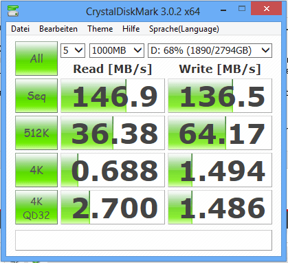

So Leute. Habe jetzt die Consumer Preview von Win8x64 installiert und siehe da, die Dienste unter dem Treiber 11.6.x und 11.7.x hängen sich nicht mehr auf.
Es kommt sogar noch besser! Ich werde gerade gezwungen das RAID 1 zu lassen, mir einen eigenen Controller zu kaufen, die Festplatten zurückzugeben oder auf Win8 umzusteigen, weil hier die Platten und der Controller ENDLICH harmonieren.
Kann sich das jemand erklären? Hat jemand schon mal 3TB Festplatten in ein RAID 1 zusammengeschaltet? Wenn ja, mit welchem Controller hat das auch unter Win7 funktioniert?

Also unter Windows 8 64bit funktioniert das Raid1 wie gesagt jetzt ordentlich. Scheint ja wohl doch am Intel Chipsatz z77 zu liegen bzw. an den Treibern.
