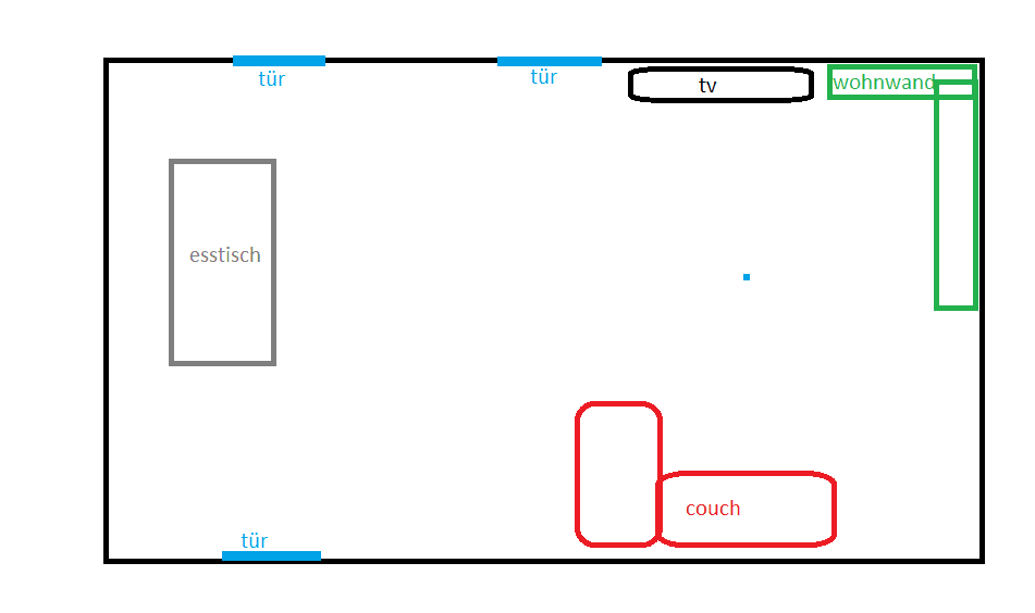

Ohne zu wissen, wie der Raum aussieht und wie die Lautsprecher positioniert werden sollen, macht eine Empfehlung keinen Sinn.
Dann hier meine 1A Skizze :shot:
Foto gibts leider nicht, da die Möbel nicht mal aufgebaut sind, aber so wie auf der Skizze werden sie stehen.
Achjau und wenns das System bei Rakuten geben würde, wäre das perfekt, da ich da noch etliche Punkte habe, sprich es wäre günstiger für mich.
Wie viel Platz ist da neben der Tür und wie soll das mit der Wohnwand werden? Das
würde es ggf. schwer machen FL/FR und Subwoofer aufzustellen.
Für ein 5.1 System ist es auch nicht unbedingt sinnvoll, wenn die Couch direkt an der Rückwand steht.
Das wäre aber noch eher verkraftbar als schlecht aufgestellte FL/FR.
Ansonsten sollte der Abstand von FL/FR in etwa der Sitzabstand zum TV sein.
Jup, im Idealfall sollten die Frontlautsprecher und die Abhörposition ein gleichseitiges Dreieck bilden. Darüber hinaus sollten die Bedingungen für die Lautsprecher möglichst ähnlich sein. Sprich: Ähnliche Abstände zu Seitenwänden und Rückwand. Je mehr sich die Lautsprecherpositionen ähneln, desto besser.
Und zurecht wurde bereits angemerkt, dass die Couch einen Mindestabstand zur Rückwand haben sollte, da zum einem Schallreflexionen von der Rückwand abgedämpft zum Hörer gelangen und zum anderem Platz für die Effektlautsprecher benötigt wird.
Daher würde ich die Couch so weit nach vorne rücken, dass du ein gleichseitiges Dreieck mit den Frontlautsprechern erhälst.
Dann wären schon mal passable Voraussetzungen für ein gutes Klangergebnis gegeben.

Ach was ich noch in der Hektik vergessen habe, hinter der Couch ist ein großes breites Fenster etwa so breit wie die Couch. Da hinter der Couch ein Heizkörper ist der so breit ist wie das Fenster stelle ich die Couch sowieso gut nach vorne damit sie nicht vor der Heizung steht
Wäre in meinem Fall also weiterhin ein 5.1 System besser/geeigneter als eine Soundbar zb aufgrund der Raummöglichkeit? Die Wohnwand kann ich auch komplett auf die rechte Seite stellen. Platz habe ich also genug neben dem Fernseher
Danke schonmal!
Je freier die Lautsprecher stehen, desto besser wird sich das Klangpotential entfalten können und desto besser wird auch die räumliche Ortbarkeit der einzelnen Töne/Geräusche sein. Deswegen wäre es auch tatsächlich klug, die Wohnwand anders zu positionieren, damit der rechte Frontlautsprecher ausreichend Platz hat. In deinem Fall ist ein 5.1-System einer Soundbar ganz klar vorzuziehen. Wenn du die Couch vorziehst und die Wohnwand umstellst, dann hast du schon sehr gute Grundvoraussetzungen für eine gute Aufstellung der Lautsprecher. Was ebenfalls noch zu beachten ist: Du solltest nicht zu viele nackte und kahle Wände haben. Je mehr glatte und harte Oberflächen im Raum vorhanden sind, desto mehr Nachhall und Schallreflexionen wirst du haben (Stichwort: Karthedrale). Daher könnte eventuell ein teppich auf dem Boden, Gardinen vor den Fenstern oder Stoffbilder an der Wand empfehlenswert sein, damit sich der Nachhall in Grenzen hällt.
