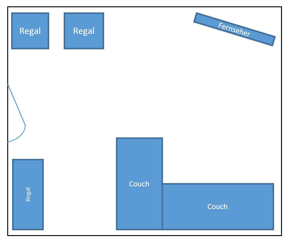

Hast du den Platz für richtige Standlautsprecher?
Das ist mein Wohnzimmer. Da ich das nicht groß umstellen will, würde das auch so bleiben.

Eine geeignete Aufstellung der Lautsprecher mit TV schräg in der Ecke wird schwierig.
