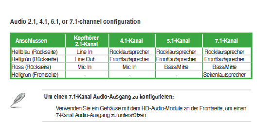

Laut Handbuch auf der Website von Asus wird der grüne Stecker in einer 6-Kanalkonfig zum Ausgang für Frontlautsprecher, also so wie ich ihn eig angeschlossen habe.

Edit: Das Handbuch sagt:
4. Line-In-Anschluss (hellblau). Dieser Anschluss verbindet Tonband, CD, DVD-Player oder andere Audioquellen.
5. Line-Out-Anschluss (hellgrün). Dieser Anschluss verbindet Kopfhörer oder Lautsprecher.
In den 2.1-, 4.1-, 5.1- und 7.1-Kanal-Konfigurationen, wird die Funktion dieses Anschlusses zum Frontlautsprecherausgang.
6. Mikrofonanschluss (rosa). An diesem Anschluss lässt sich ein Mikrofon anschließen.
