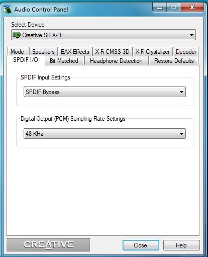

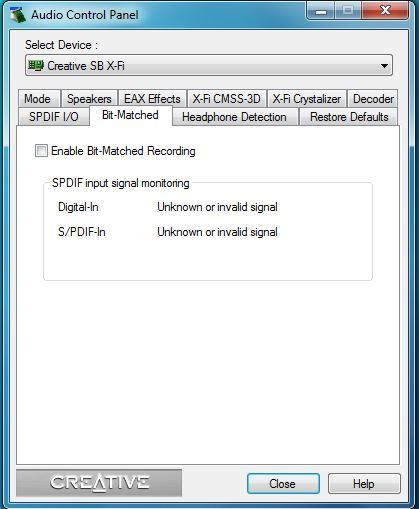

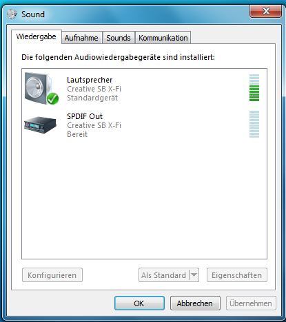

da ich ein schreibfaules stück bin habe ich ein bilder gemacht^^
Wie genau ist denn Soundkarte nun mit dem receiver verbunden? Am besten mal ein Bild des Kabels, bzw. der Rückseite des Receiver mit dem richtigen Anschluss:d
Du hast momentan zwar alles auf Spdif eingestellt, diesen aber im letzen Bild nicht aktiviert. So sollte die Xfi alles analog ausgeben und nicht per Spdif digital.
