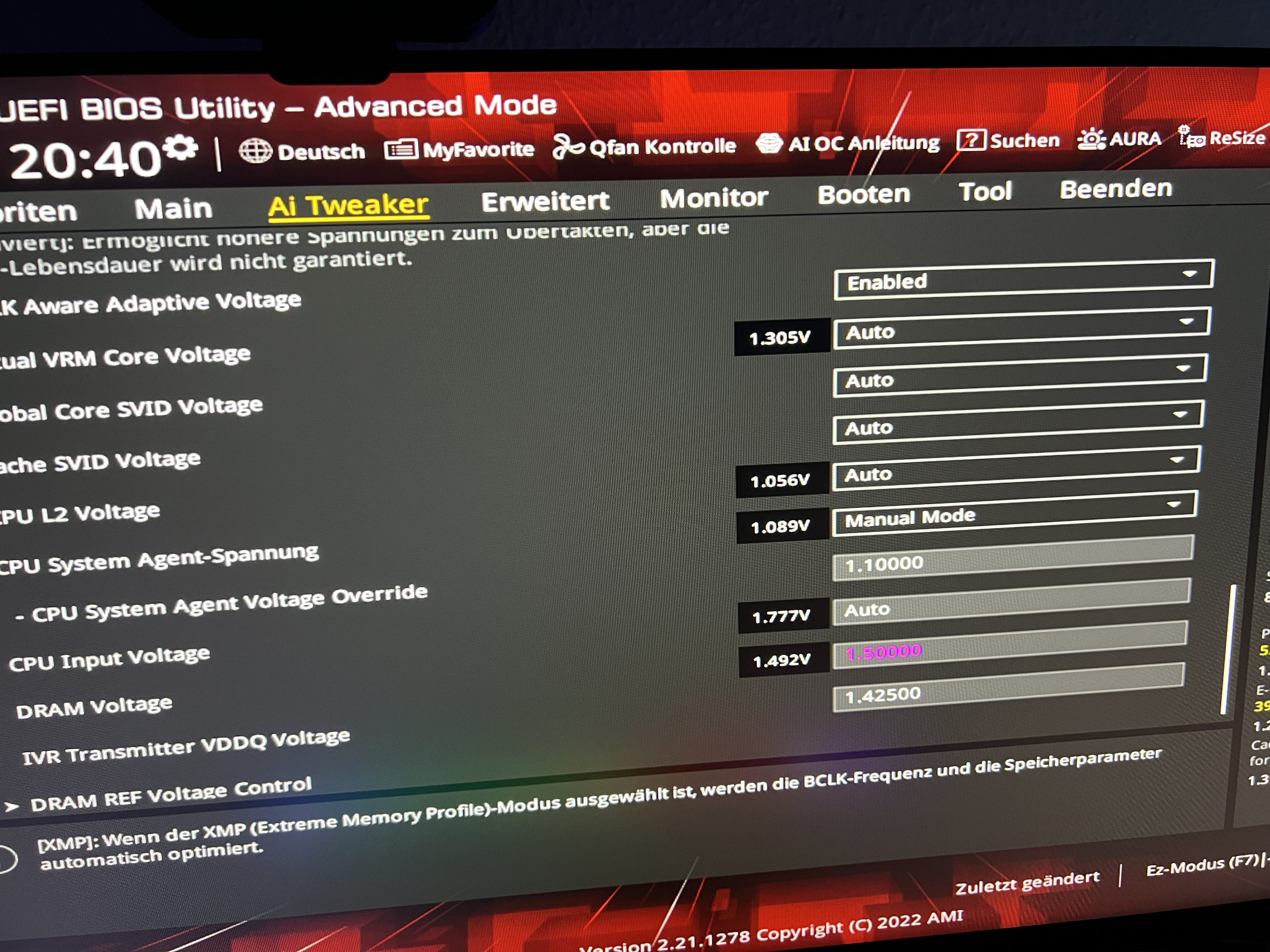

4x16 GB wird nicht out of the Box laufen. Vergiss XMP. 3600C14 wird machbar sein. Versuche mal folgendes:
SA Spannung manuell auf 1.1V
VDDQTX: 1.35V
DRAM: 1.45V
14-14-14-32, tRFC 320. Rest auf Auto, das sollte laufen. Ansonsten versuche mal 3466 Mhz.

Vielen Dank für deine Hilfe :) bevor ich wo was falsch eingebe, möchte ich lieber nachfragen ob es das ist, was du mir geschrieben hast.. Ist SA Spannung = CPU System Agent-Spannung? VDDQTX ist ganz unten genannt „ IVR Transmitter VDDQ Voltage“ ist das damit gemeint? Und tRFC ist beim Sekundären Taktwert genannt „DRAM REF-Umlaufzeit“ oder? Bin mir grad unsicher, will nur auf sicher gehen das ich an den richtigen Stellen die Werte eingebe..
Der erste Teil ist korrekt. tRFC sollte auch korrekt sein wenn man es direkt übersetzt. Ist aber auch nicht sooo wichtig für den ersten Schritt, damit kann man nur viel performance holen und 320 ist noch konservativ. Vermutlich kann der Speicher sogar 240-260.

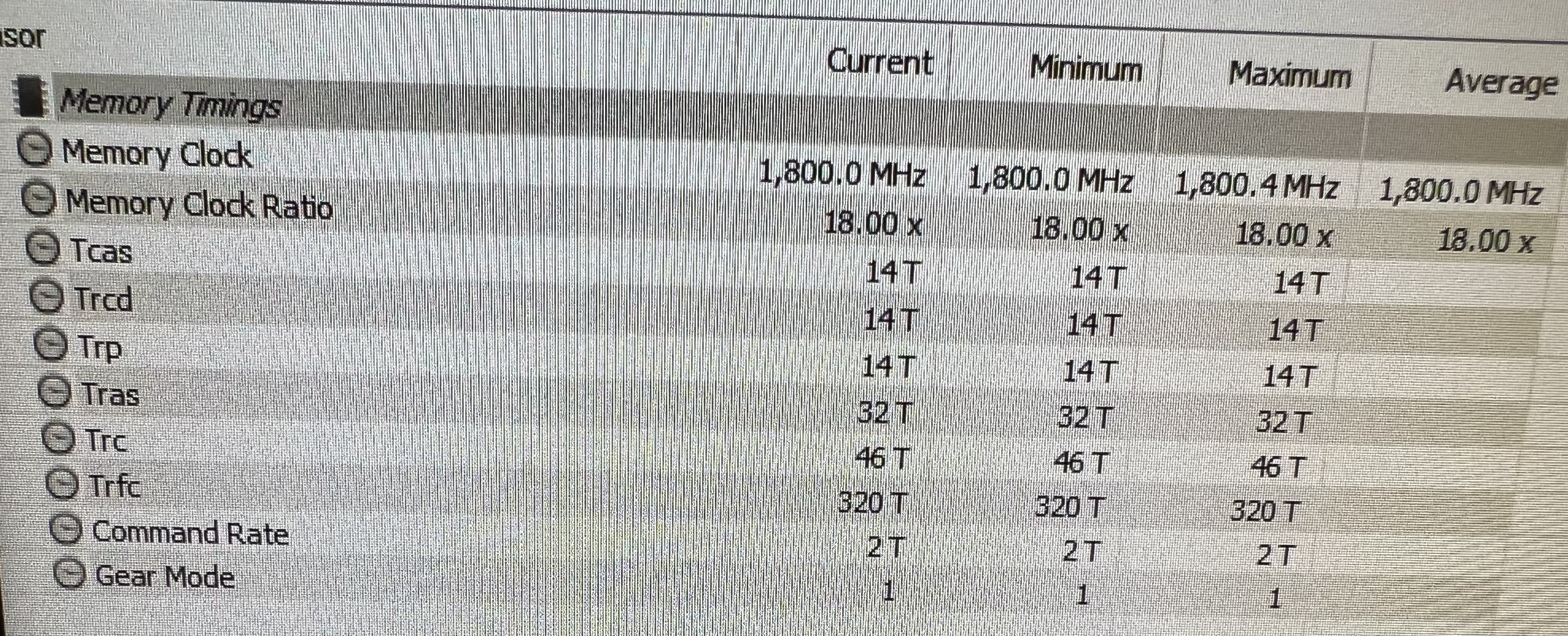

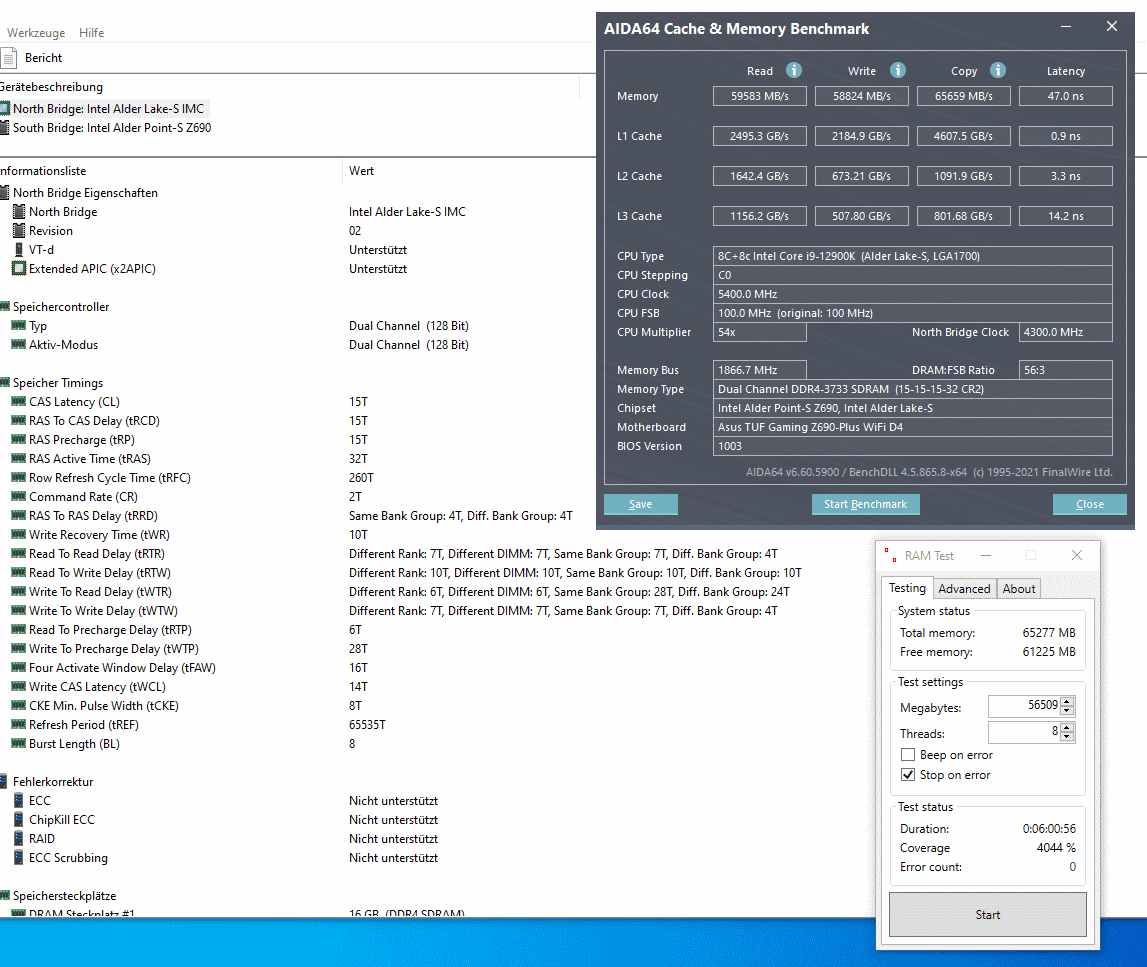

Ich hab mit den Werten, die du mir genannt hast alles probiert. Bei 3600MHz kam nach dem Booten direkt Bluescreen, dann hab ich auf 3466 MHz umgestellt, fährt zwar hoch, aber sobald ich ein Spiel starte, stürzt es leider in 5 Minuten ab... Da stimmen wohl einige Settings immer noch nicht :/
Mir ist was aufgefallen bei HWiNFO... Und zwar sind nicht alle 4 Memory Timings identisch, nur einer läuft etwas langsamer als die anderen. Kann das evtl. Probleme verursachen oder ist das nicht so schlimm?

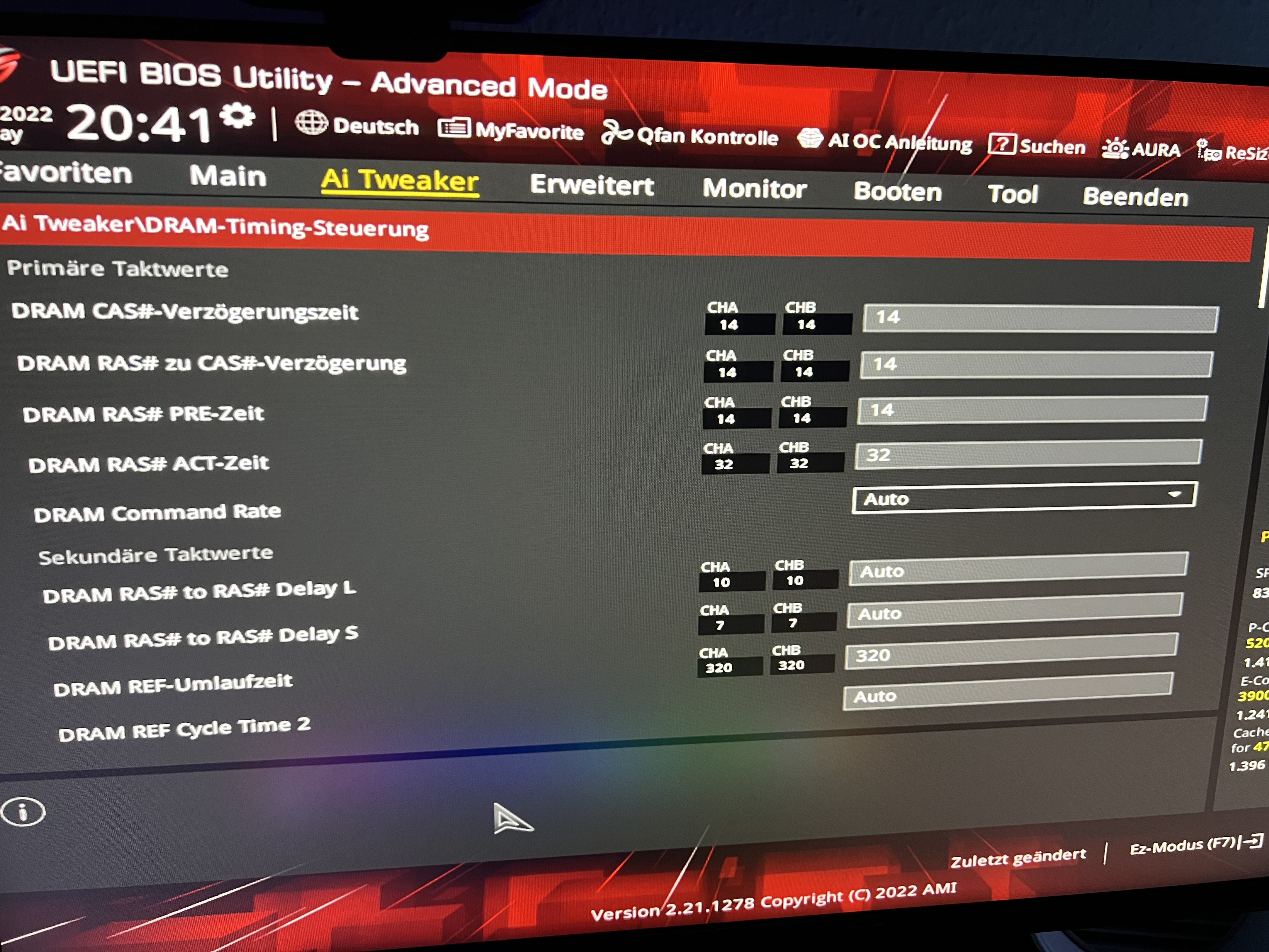

Hau mal das aktuelle BIOS drauf. DRAM vielleicht mal auf 1.495 setzen und VDDQ TX auf 1.425, das hat bei mir mit der letzten CPU auch gut funktioniert. SA 1.2 kann man machen, glaube aber nich dass das was bringt. Ansonsten müssen wir uns alle Timings ,mal im Detail angucken.

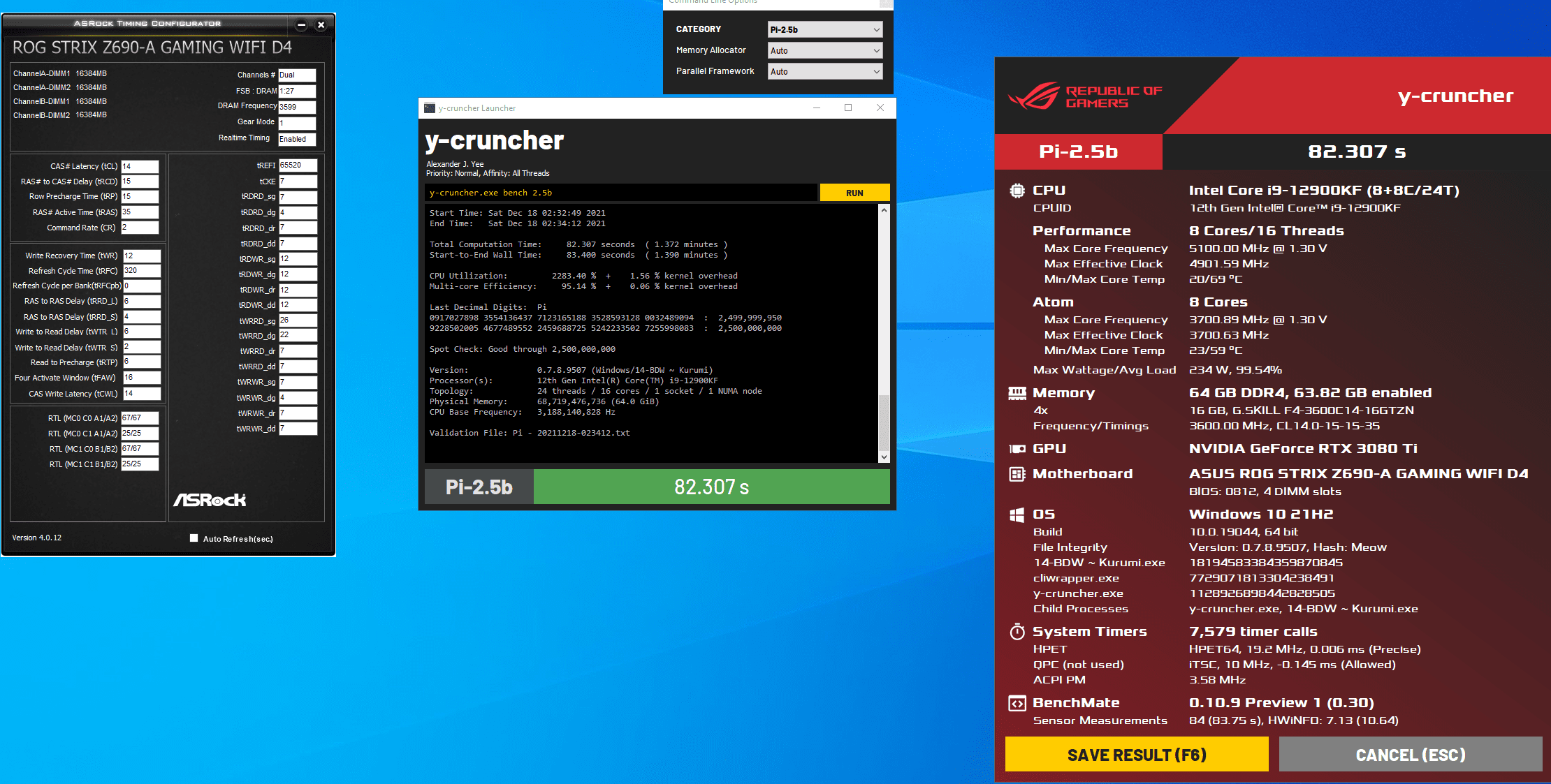

With a good IMC 4x16 with tight timings can work. Was just starting running Karhu in the one pic as a test for someone else. Didnt do any long term testing but running y cruncher is no small feat for the memory controller.
The only problem that I got is, that the Memory Timings are not all the same. 3 of them are tacting the same ratio, only 1 of them is with a different tact. Is there still a way to tact all RAMs identical?

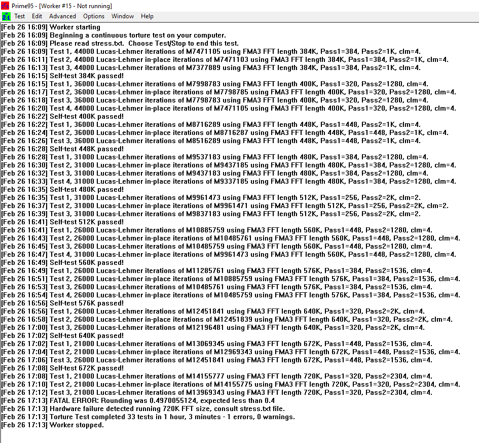

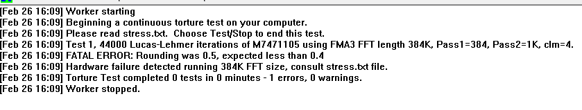

Ich hab bei Prime95 nen Error angezeigt bekommen... Weiß nicht ob man was damit anfangen kann, aber irgendwas passt auf jeden Fall noch nicht

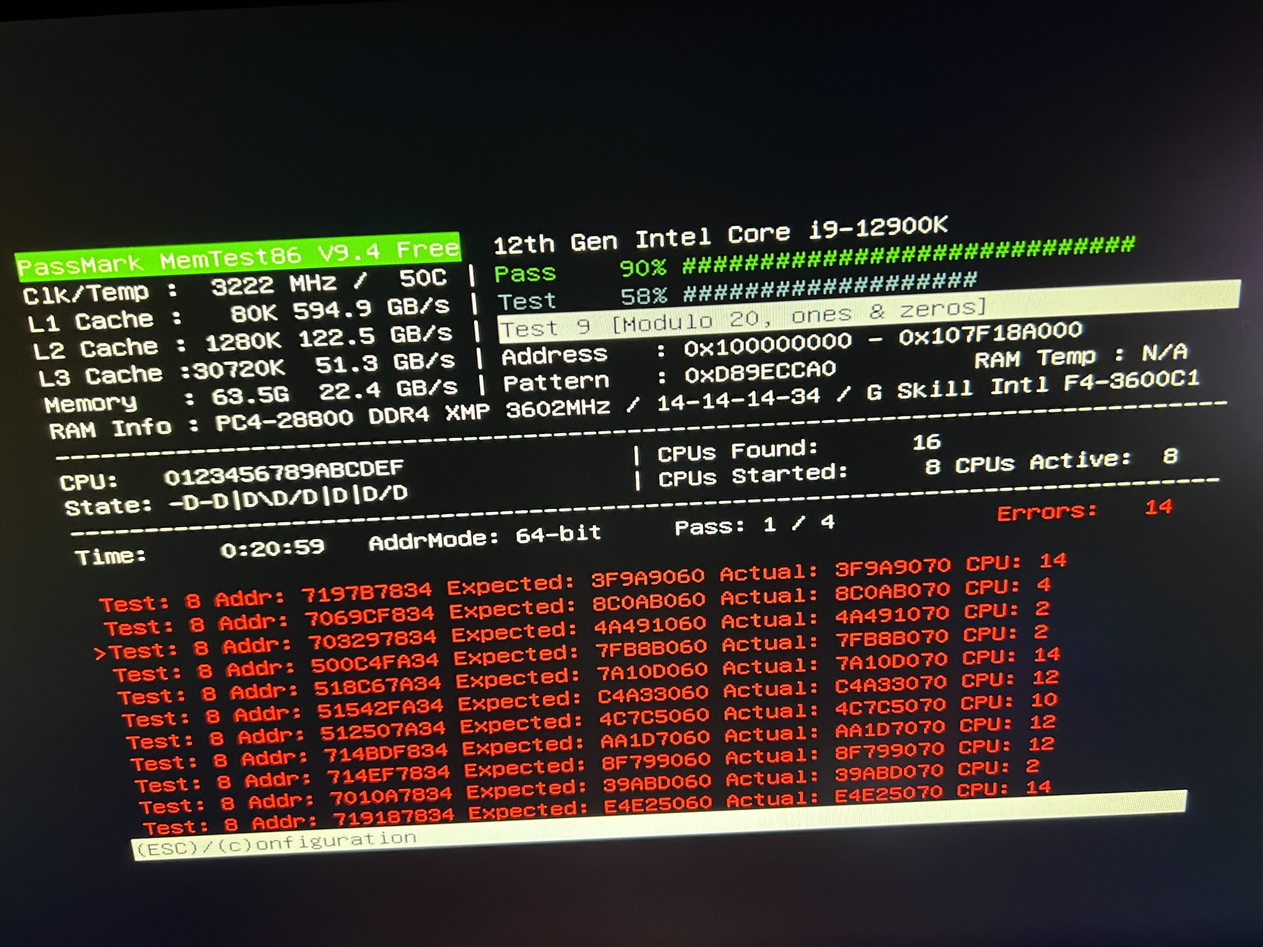

Kamen gerade 14 Fehler raus bei Memtest86. Lasse es gerade weiterlaufen.
Spielen die Settings der RAM eine Rolle, weshalb Fehler kommen können oder würden die Fehler auch bei Auto Einstellungen auftreten, wo meine RAM eh nur auf Basistakt ohne Probleme läuft? Wenn das ne Rolle spielt, würde ich alle RAM auch mit Auto Einstellungen überprüfen, falls nicht dann lass ich es einfach mal weiterlaufen…

Die Performanceeinbrüche werden wohl an den speicherfehlern liegen. Wenn MemTest86 so schnell so viele Fehler raus haut ist es weit weg von Alltagstauglich.

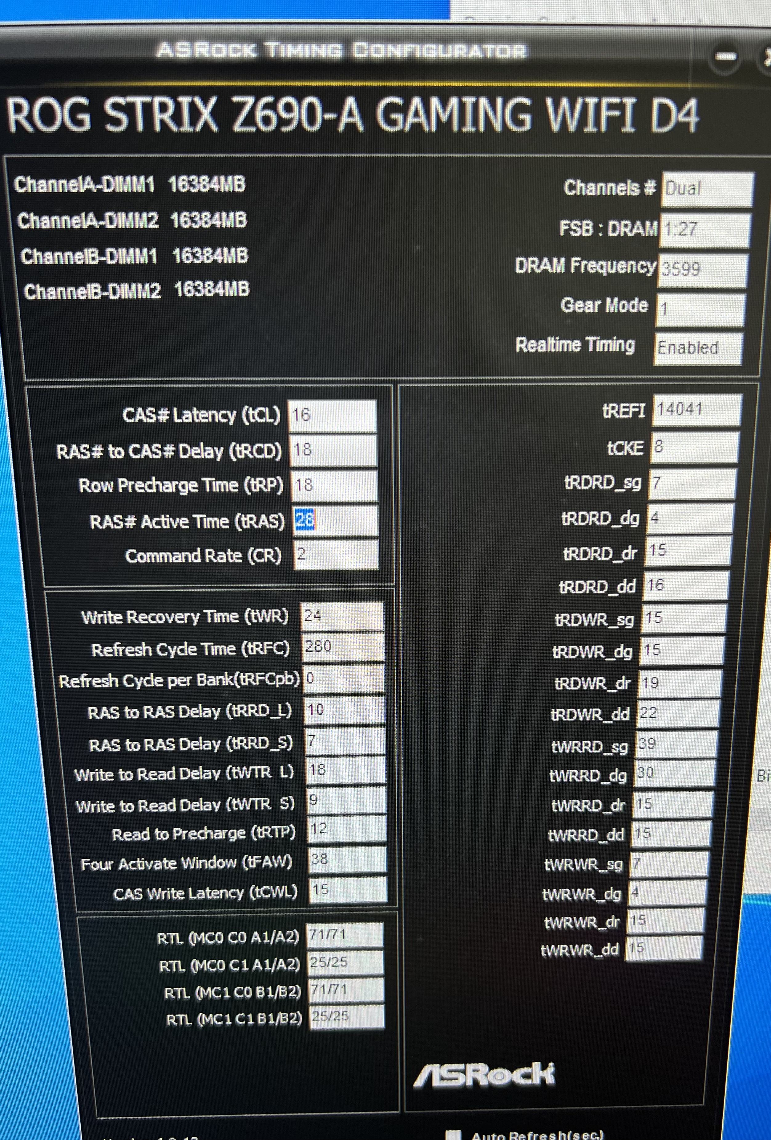

Lad Dir bitte mal den Asrock timing Configurater und mach uns nn Screenshot.
Du bist im Blindflug unterwegs... Willkommen beim RAM OC...

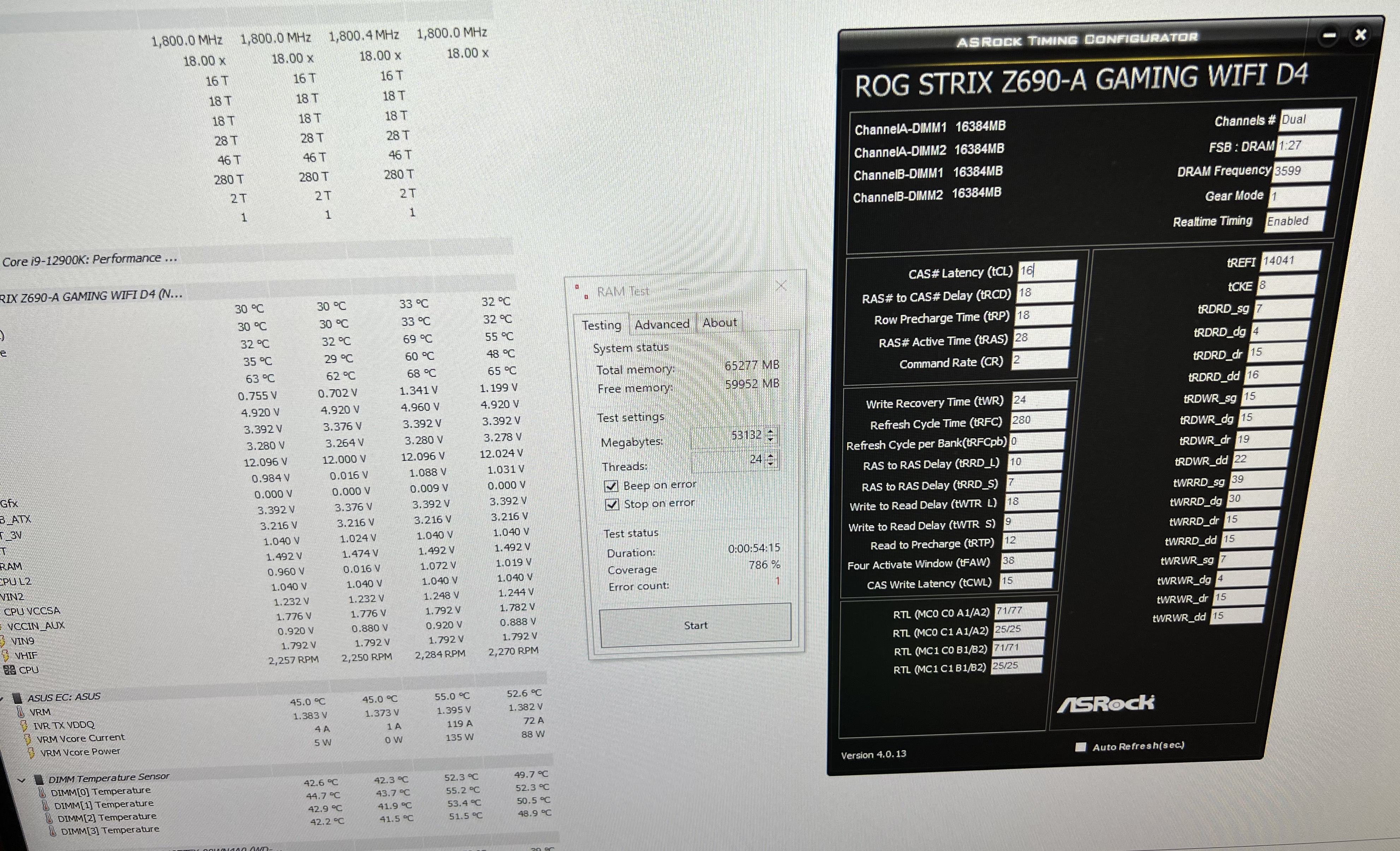

Hier ist ein Screenshot von Asrock timing Configurator mit den Timings, die bisher am besten waren im Vergleich zu alle anderen, die ich ausprobiert habe. Folgende Timings habe ich probiert mit Karhu :
CL 16-18-18-38-280 = 135%
CL 16-19-19-39-280 = 243%
CL 16-16-16-36-280 = 51%
CL 16-16-16-32-280 = 82%
CL 16-17-16-36-280 = 37%
CL 16-16-16-28-280 = 450%
CL 16-18-18-28-280 = 786%
Alle Timings mit denselben Werten probiert :
SA 1.25V
DRAM 1.50V
VDDQ 1.40V
Morgen probier ich es mit anderen Voltage Werten aus und schaue, wie ich dann bei Karhu damit durchhalte.
Die letzten Timings haben bisher am besten durchgehalten, mit den Timings könnte man vielleicht noch die ein oder andere Feineinstellung machen und dann sollte das denke ich deutlich besser laufen im Gegensatz zu den anderen Timings. CL 14 hab ich fast alles durchprobiert, hat nie lange durchgehalten beim Test und dann kam schon ein Error. Also sind CL 16 Timings (In meinem Fall 16-18-18-28) wesentlich besser. RAM ging auf Max. 55 Grad hoch beim letzten Test mit Karhu, weiß nicht ob das da schon kritisch wird… Ich probier heute Nachmittag weiter. Sollte jemand Ideen haben, was man ausprobieren kann mit den letzten Timings, dann würde ich mich über Vorschläge sehr freuen :)

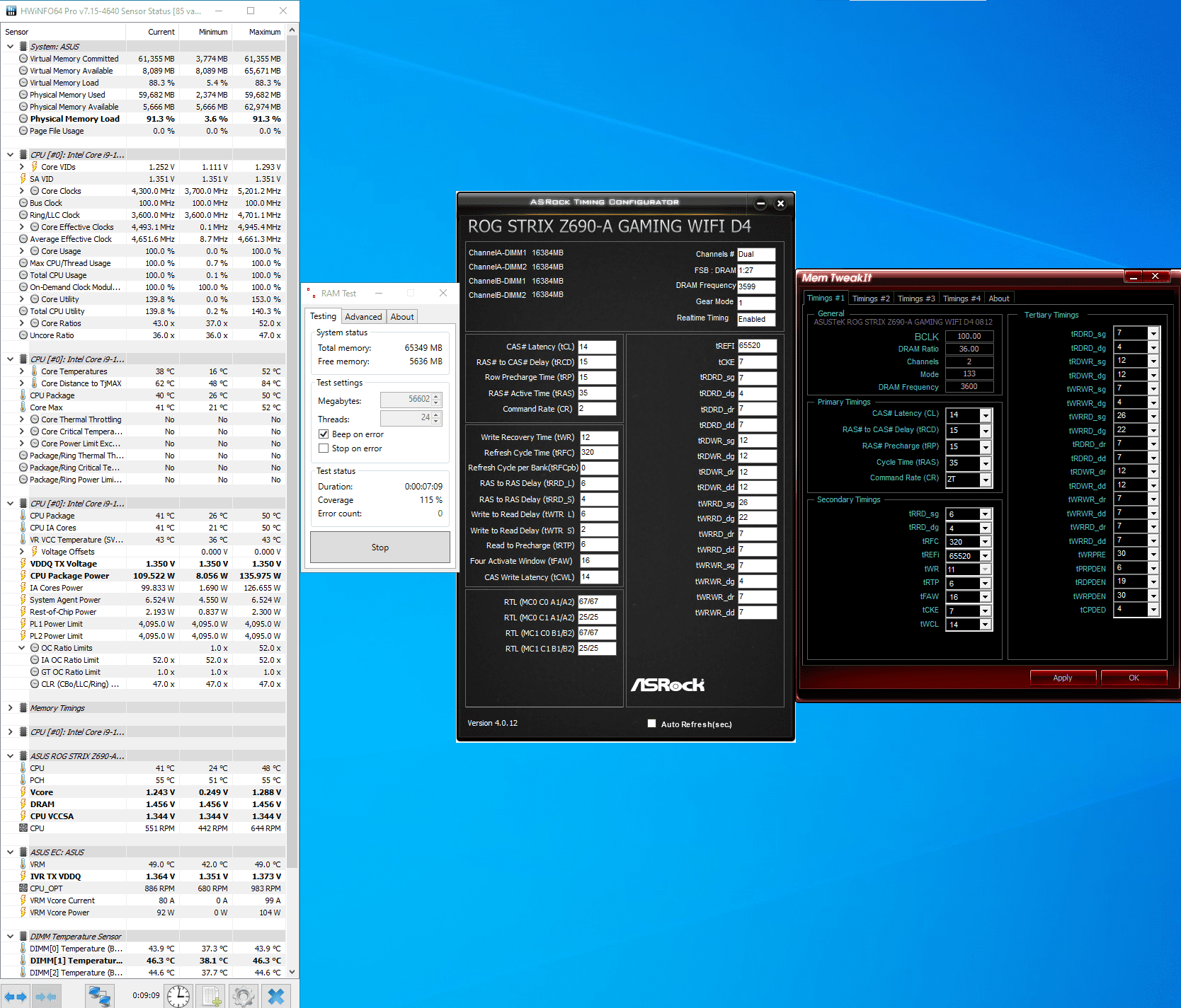

Also, die Subtimings limitieren definitiv nicht, die sind lose genug. Haupttimings ewig hochdrehen bringt auch nichts weiter, kannst ja 16-18-18-40 mal machen. Das wird genauso wenig fehlerfrei laufen wie die anderen Einstellungen aber dann limitiert schon mal der Speicher nicht. DRAM auf 1.485, dann ist auch ausgeschlossen, dass er evtl. keine hohen Spannungen mag.
SA so weit runter bis es nicht mehr ins BIOS geht, dann 0.1V drauf. Nicht mehr, zu viel ist nämlich auch nicht gut. 1.2V bei 3600 Mhz führt bei mir zu Fehlern.
Dann mit VDDQ transmitter IVR rumprobieren bis es stabil ist.

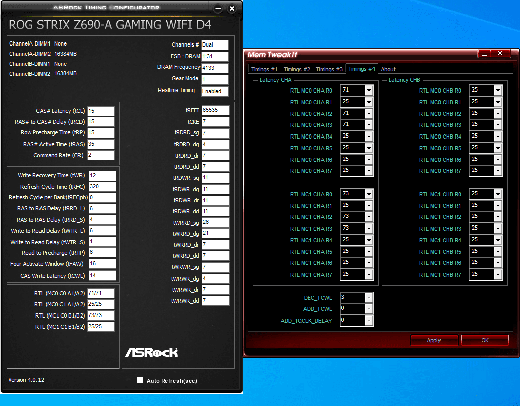

Deinem Screenshot nach stimmt was mit dem A2 slot nicht. Bei den RTLs trainiert dieser Slot 77 wo die anderen bei 71 liegen. Normal ist A2 der beste, nicht umgekehrt. Sicher, dass da alles sauber und ordentlich verbaut ist? Ansonsten mal 2 DIMMs gegeneinander tauschen um zu sehen ob sich was verändert.
Gut dann werde ich die Werte mal dementsprechend anpassen. Ich hab nochmal alle Slots gereinigt, jede einzelne RAM innen kontrolliert, ob da was drinne ist und alles war frei. Hab sie alle geprüft, sauber gemacht und richtig verbaut. 3-4 mal die Slots vertauscht und ausprobiert, aber die Werte blieben gleich. Kann das zu nem Fehler führen, wenn der eine Slot mit 77 trainiert wird, während der andere bei 71 ist?

Eine Sache finde ich grad merkwürdig… Vorhin habe ich 3-4 mal die DIMMs vertauscht, PC hochgefahren und geprüft, ob sich da was geändert hat. Bei jedem Versuch blieb der Wert bei 77, auch jetzt eben wo ich PC gebootet habe. Hab timing config eben nochmal geöffnet und jetzt auf ein Mal steht da 71 statt 77, verstehe das irgendwie nicht… Kann sich der Wert denn plötzlich ändern? Nun sieht das ganze so aus, beim zweiten Mal wo ich geguckt habe
You cant see all the rtls with Asrock you need to use memtweak it to see them all. Or view them in the bios.
Too low of SA will make it difficult to get stable in my experience. And it will vary from IMC. I have found higher SA will help with training rtls tighter. I have had low sa pass memtest but try running something stressful like y cruncher will fail.
For 4x16 I bet you need in the 1.25 to 1.35 range to get it stable(memtest/Karhu/y cruncher etc) with tight subs.
Kannst ja mal mit SA Spannung spielen, ich glaub aber nicht dass das hilft. Mein Screen oben ist mit 1.0V SA entstanden.
RTL von 77 per se ist kein Problem. Aber wenn ein Rank so krass aus der Reihe fällt ist das ein Zeichen, dass nicht sauber trainiert wird. Normal hast Du mal 69/71 oder 71/73 aber nicht 71/77.
