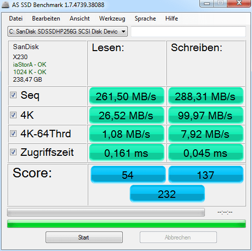

4K-64Thrd extrem Langsam
3riks
Neuling
19.10.2014
4
mir ist heute beim Kopieren von Videos aufgefallen das meine Geschwindigkeit extrem einbricht, ca. 25 MB/s - innerhalb der SSD.
Danach habe ich einen Benchmark Test laufen lassen.
Das System sieht so aus.
Intel Xeon E3-1231v3
ASRock H97 Pro4
8GB Crucial Ballistix Sport
SanDisk Ultra Plus 256GB
Was könnte der Fehler sein und passen die anderen Geschwindigkeiten?
Vielen Dank für die Hilfe.
Hast Du mal die Temperaturen überprüft? Beim 4k_64 Test wird ja auch die CPU ganz schön belastet und wenn die zu heiß wird, drosselt sie gewaltig runter. Einige SSDs können das auch, aber ich glaube die Ultra Plus gehört nicht dazu. Also werfe man HWInfo an und schau Dir die Sensoren während des Benchmarks an und ob die CPU drosselt. Die seq. Geschwindigkeit sehen auch nicht so toll aus, die Ultra Plus sollte mehr schaffen, zumal alle SATA Ports des Board ja 6Gb/s Ports von dem H97 sind.
Welche Windows hast Du?
Hi,
danke schon mal für die Antwort.
An der Temperatur ändert sich kaum etwas. Im "Leerlauf" sind es 25 bis 30C während des Tests, war das Maximum 35C.
Das Betriebssystem ist Windows 7 Professional 64 Bit
Dann benche mal im Abgesicherten Modus von Windows.
Sehr seltsam, hast Du einen anderen Rechner an dem Du das ausprobieren kannst? Sonst kontaktiere doch mal den Support von SanDisk, was die dazu sagen.

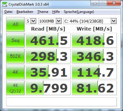

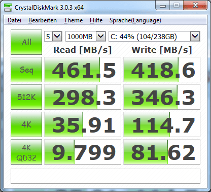

Dort wurde mir gesagt ich soll einne Benachmark mit CrystalDiskMark machen.
Bei QD32 sind die Werte immer noch schlechter als bei QD1, aber nicht mehr so mies wie bei QD64 bei AS-SSD. Nun muss man wissen, dass die AHCI Norm nur maximal QD32 erlaubt, die anderen 32 Anfragen muss das Betriebssystem solange verwalten, da scheint das Problem zu liegen.
