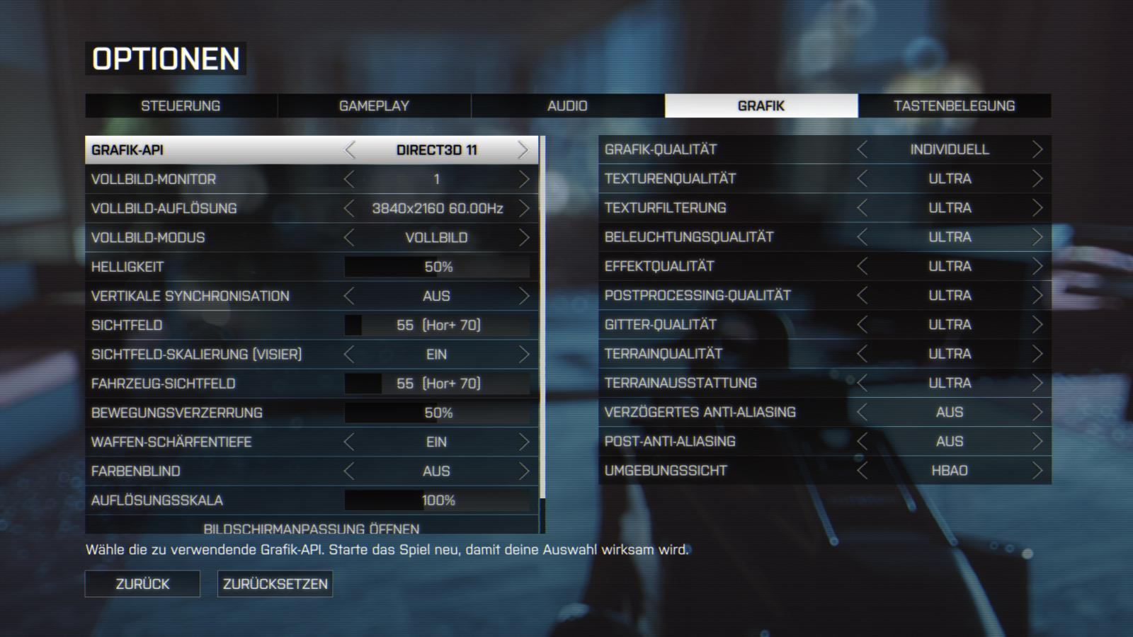

Gerade habe ich mal Battlefield 4 in 4k getestet, ein mal mit 4k @60 Hz wie man es auf dem Bild sieht und einmal mit 30Hz selbe Einstellungen bis auf eben die Auflösung mit 30Hz und ich habe einen deutlichen Unterschied gespürt.

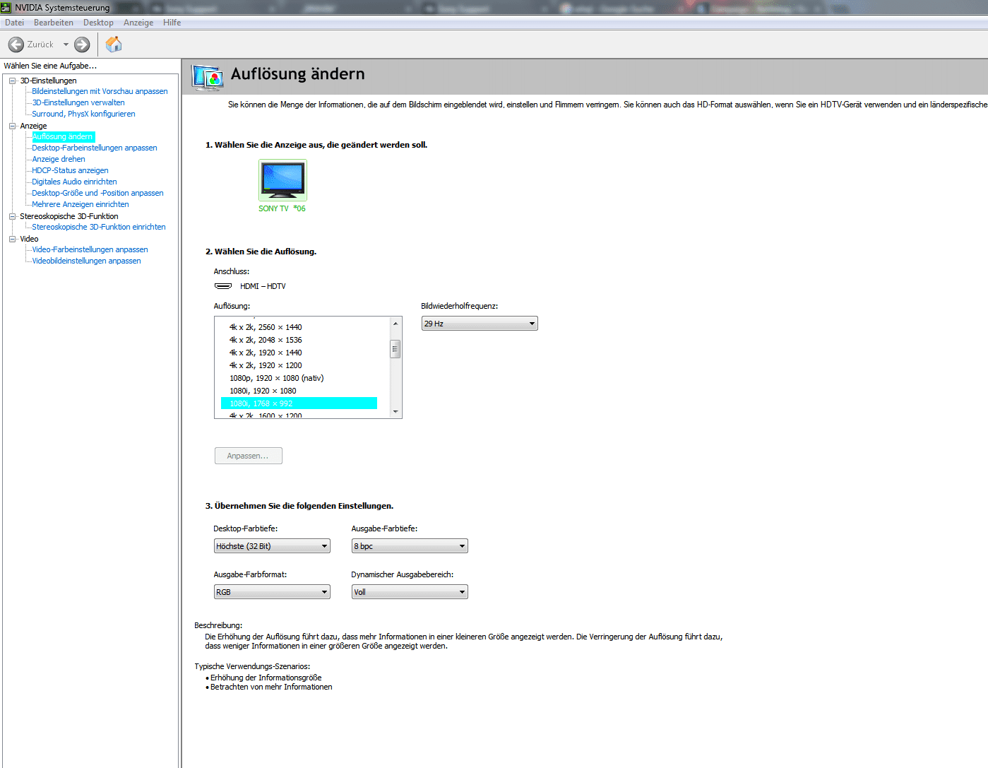

Mich wundert dass überall in den Treibern als empfolene oder native Auflösung 1920x1080p angegeben wird obwohl es ja eigentlich 4k sein sollte. (Bild 2)
@Hisn kannst du mir vielleicht sagen welchen Treiebr du aktuell nutzt, weil bei dir scheint es mehr Möglichkeiten zu geben und welche Graka du nutzt?

Oh das tut mir Leid, da habe ich den Startpost vorhin fälschlich umformuliert. Also in 4k sind laut Fraps 60fps möglich und in den Treibern kann ich 60Hz einstellen.

Also meine eigentliche Frage ist, wieso kann ich im Treiber nur 4K und 1080p auf 60Hz einstellen die anderen Auflösungen maximal auf 30Hz?

Aber es ist jetzt doch wohl ziemlich sicher, dass es sich nur um HDMI 1.4 handelt, weil ich im Treiber bei 4k 60Hz nur diesen 4:2:0 Farbraum wählen kann. Ich muss sagen, dass der Unterschied jetzt nicht so gravierend ist. Man hat einen leichten Lilafilm auf schwarzer Schrift und die Farben wirken generell etwas Lilaner, aber in einem Spiel fällt das wohl kaum auf.
