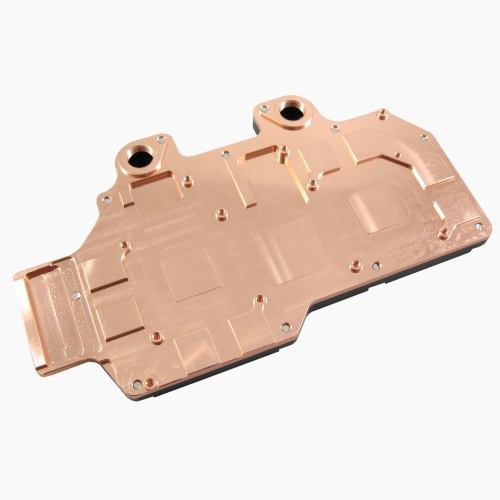

Also Ich würde jetzt auch vom WaterCool abraten, Board verbiegt sich schnell, der Kühler liegt nicht richtig an manchen Stellen :(

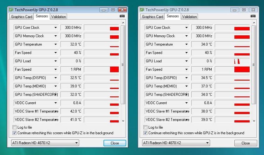

So, ich hab jetzt den Heatkiller drauf, einfach nach Anleitung montiert und die Schrauben locker angezogen.
Idle Werte sind:
GPU1 Disp IO: 32°
GPU1 Mem IO: 34°
GPU1 Shader: 32°
GPU2 Disp IO: 30°
GPU2 Mem IO: 36°
GPU2 Shader: 28°
Lasttemps bis jetzt nicht über 60°, da bin ich aber noch am Testen.

Hast Du auch Werte von den SpaWa`s ?
Wären interessanter !
Gruß
keinname
Ich hab mal nen Screenshot gemacht, 2x GPU-Z geöffnet, da sind alle Werte zu sehn.
WC HEATKILLER GPU-X² 4870-X2 LT steht zum Verkauf
Hab jetzt neue Karte, nur den HEATKILLER werde Ich nicht nochmal montieren!
Also steht der zum Verkauf!!! 80€ inkl.
Ich hab mit dem Heatkiller keine Probleme, allerdings hab ich die Schrauben auch extrem locker angezogen, beim ersten Widerstand hab ich aufgehört. Wie fest hattest du die bei dir angezogen?
Ichhabe auch den Heatkiller LT bislang keine Probleme.
Schauben hab ich nur angezogen bis zum ersten Wiederstand dann noch ganz leich angezogen
so das die gumiischeibe darunter nciht mal wirklich gedrückt wird.
so das sie fest sitzen aber noch genug luft haben.
Die zwei bei den RAMs hinten hab ich eigentlich garnicht wirklich angezogen.
Hab mir gedacht das das schon nen Sinn ahben wird wenn die das so dazsuchreiben.
Wollt ebei dem Preis der karte nix riskieren ^^
Ich hatte auch keine Probleme und habe weiter angezogen, also schon Widerstand da war.
Hab die Schrauben markiert und nur 6 Umdrehungen festgezogen, die waren locker angezogen, was Mich störte manche waren sogar zu locker(das spricht für schlechte Passgenaugkeit) dabei hat sich das Board scho verbogen, das sah man sofort.
Die Graka ins Kreislauf genommen, die GPU Temps waren perfekt 1-2° Unterschied nur die SpaWas gingen nach kurzer Zeit bis 80°(laod)
Hab versucht je Schraube 1/4 Umdrehung nachzuziehen, dann wars schon vorbei! MoBo zeigte ständig CODE26, Schrauben nachgelassen aber es hat nichts gebracht. Ausgebaut die GraKa ins andere Sys eingebaut kein Bild, defekt! Wieso, weswegen keine Ahnung :( Aber wie schon gesagt, und wenn Ich alle Schrauben gleich fest angezogen habe, lag der Kühler nicht genau, das sah man an den Pads und wie sich das Board verbiegt.
Vlt. hab Ich scheiss Model erwischt, kann Ich nicht sagen aber das scheiss Ding kommt Mir nicht mehr auf die GraKa! AT hat Mir angeboten den Kühler zurück zu schicken, dann schicken die es an den Hersteller. Aber was bringt Mir das, die schicken Mir das Ding sofort wieder zurück, Ich würde lieber gegen den XSPC Razor 4870 X2 austauschen.

Ich habe 2 Watercool LT hier, und meine Karten laufen 1A, vom verbiegen hab ich nix mitbekommen.
Kann das Teil nur empfehlen.
