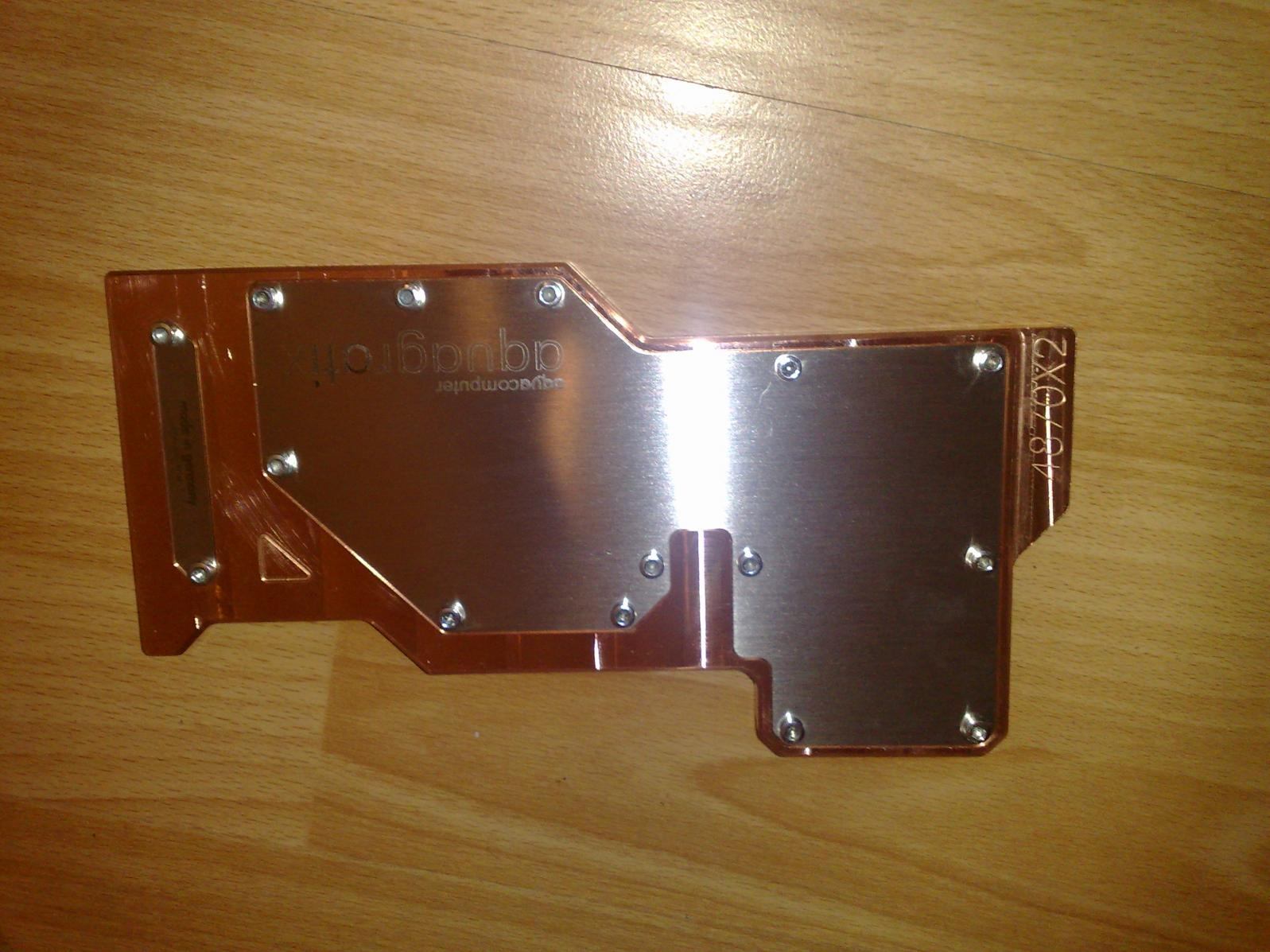

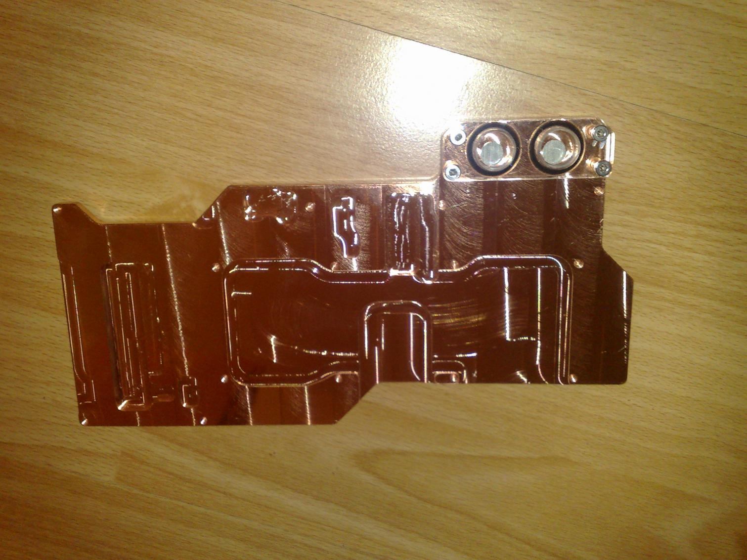

So,
hier mal 2 pix vom Aquagratix.
Konnte es erst heute abholen.
Eingebaut isser schon.
Temps im Idle: 38°C (GPU) 42°C (RAM) 2ter Kerne max 1-2 Grad mehr.
Gekühlt mit Quad6600 und einem Airplex Pro 240.
Klappt super.nur hierbei musste man auch die PAds zuschneiden..
Aber schön bebildert war alles!
Morgen gehts ans vernünftige aufbauen des Systems, Bilder folgen

So,
bilder vom kühler auf der karte hast du nicht zufällig!?
wie sind die load temps!?
hängt an dem 240 nur die graka?
sieht recht spacig aus :-)
meinste die passiven ramkühler reichen?
das hoffe ich auch :fresse:
warum nicht, ein bisschen luft zirkulation vorrausgesetzt!?
es sind direkt mehr oder weniger 3x 80mm lüfter davor, dazu kommt der luftzug vom 120er in der front und die abluft genau drüber :d hatt auch gereich 2x 2900xt nur mit gpu kühler und standart kühlblech zu betreiben, also das rote vom standard kühler :d
