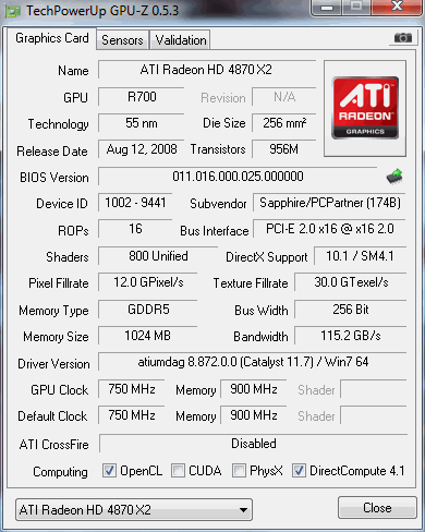

Lies mal mit GPU-Z die Karte aus... Auch das Bios und lad das mal hoch, da könnte man eventuell was rausbekommen.
Schaut irgendwie nach falschem Bios aus.
Übrigens, die Karten im Gerätemanager zeigen eher die Ausgabegeräte an. Also wie viele Monitore ansteckbar sind. Das muss nicht mit der eigentlichen GPU-Anzahl überein stimmen.
Meine Single HD4870 ist dort auch zwei mal drin soweit ich mich erinner...
So siehts bei GPU-Z aus:
Würd' auch auf einen missglückten BIOS-Flash tippen. Ich hatte das gleiche Problem mal bei einer 3870X2, da war nach dem Flash auch nur noch eine GPU da. Oder halt mal den Treiber neu installieren, vielleicht werden dann auch beide GPU's korrekt erkannt.
