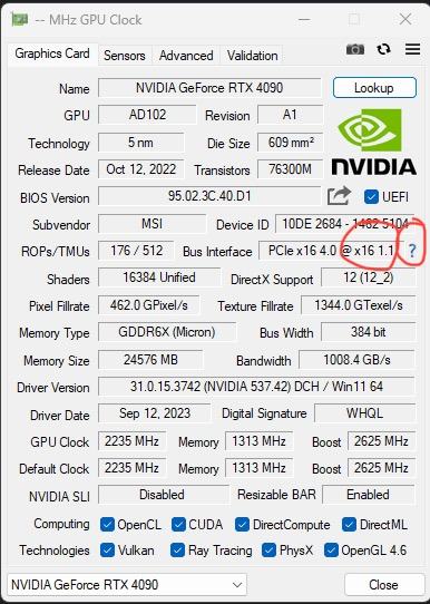

Laut GPU-Z läuft deine 4090 nur mit PCIe 1.1. Drücke mal auf das Fragezeichen. Dann öffnet sich ein Rendertest und normal sollte dann die Karte auf 4.0 umspringen.
bleibt bei 1.1
ja Riserkabel ist verbaut ... ich mach es mal nochmal testweise weg.
Denke, dass das Riserkabel Probleme macht. Am besten ohne testen und dann auch erstmal nur mit einem Monitor.
oh mein ****** Gott, wieso bin ich ums verrecken nicht drauf gekommen das es an diesem verdammten Kabel liegt. Ich hab es jetzt ohne getestet und siehe da 200+ FPS im Test, GPU-Z zeigt jetzt auch mehr an und habe 35733 im Grafik-Score.
Ich danke jedem einzelnen der mir versucht hat zu helfen, ich habe so viel neues gelernt. Keine Ahnung wie ich mich erkenntlich zeigen soll. Danke euch. Ihr seid echt klasse und danke nochmal an dich Felix the Cat.... dieses verfluchte Raiserkabel. Ich komm mir so unglaublich dumm vor :LOL:
