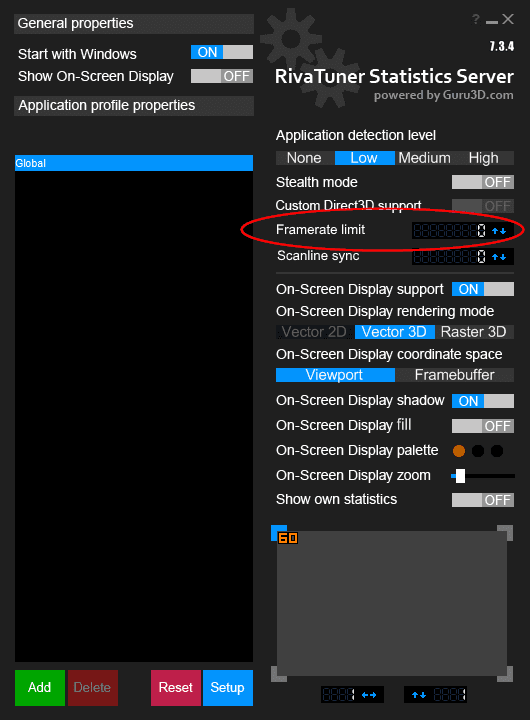

Also was du machen kannst:
1. Schalte den FPS Limiter im Spiel ab
2. Wenn du RivaTuner verwendest (zusammen mit MSI Afterbruner), dann schalte den FPS Limiter dort auch ab (siehe Bild im Anhang).

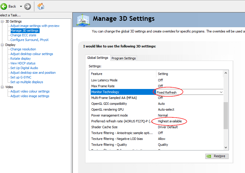

3. In den Nvidia Einstellungen: Monitor Modus auf Fixed Refresh setzen und Refresh-Rate auf das höchste verfügbare (siehe Bild im Anhang)
