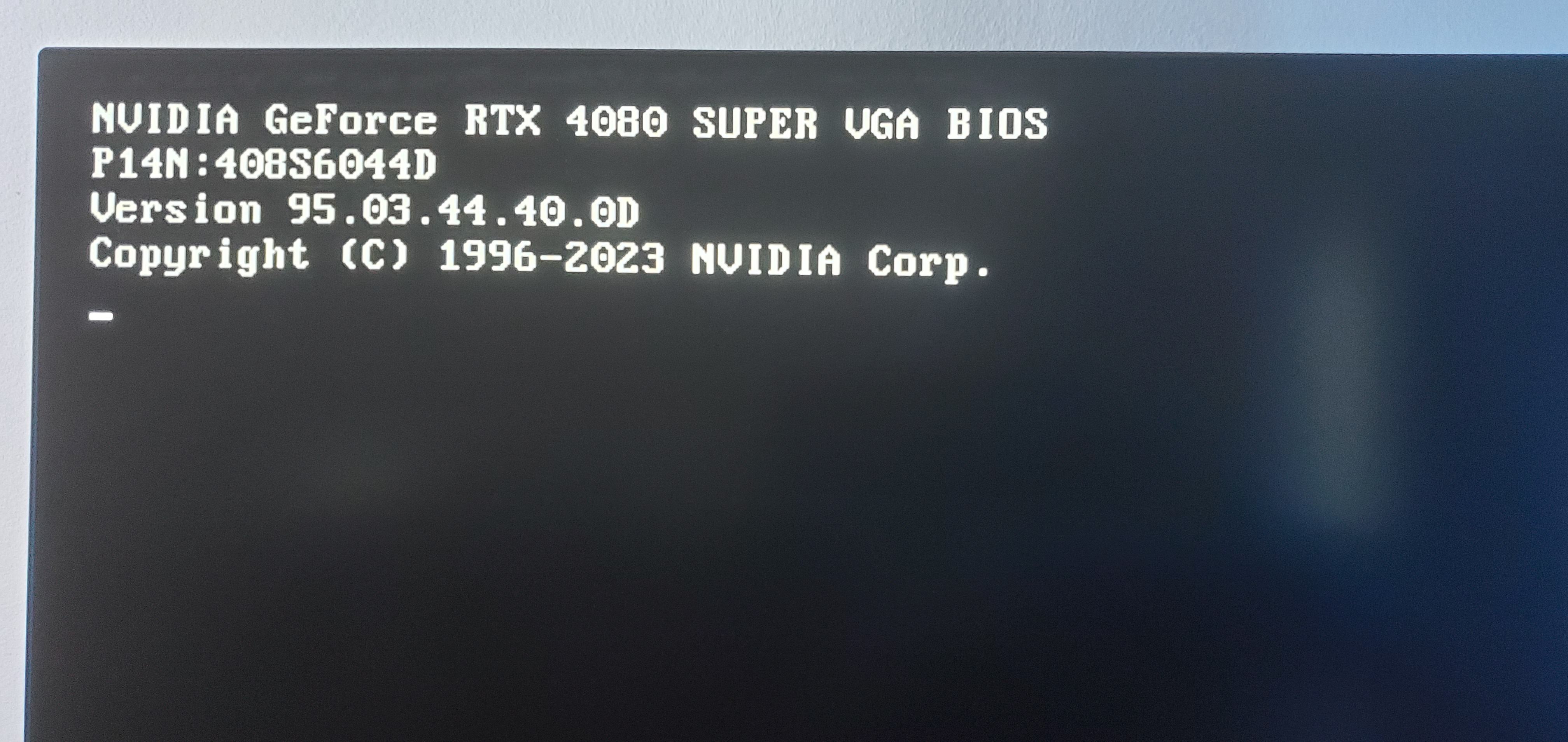

Meine neue 4080S zeigt beim Neustart des Rechners dieses Bild:
Und ersetzt dadurch den Post des MB.

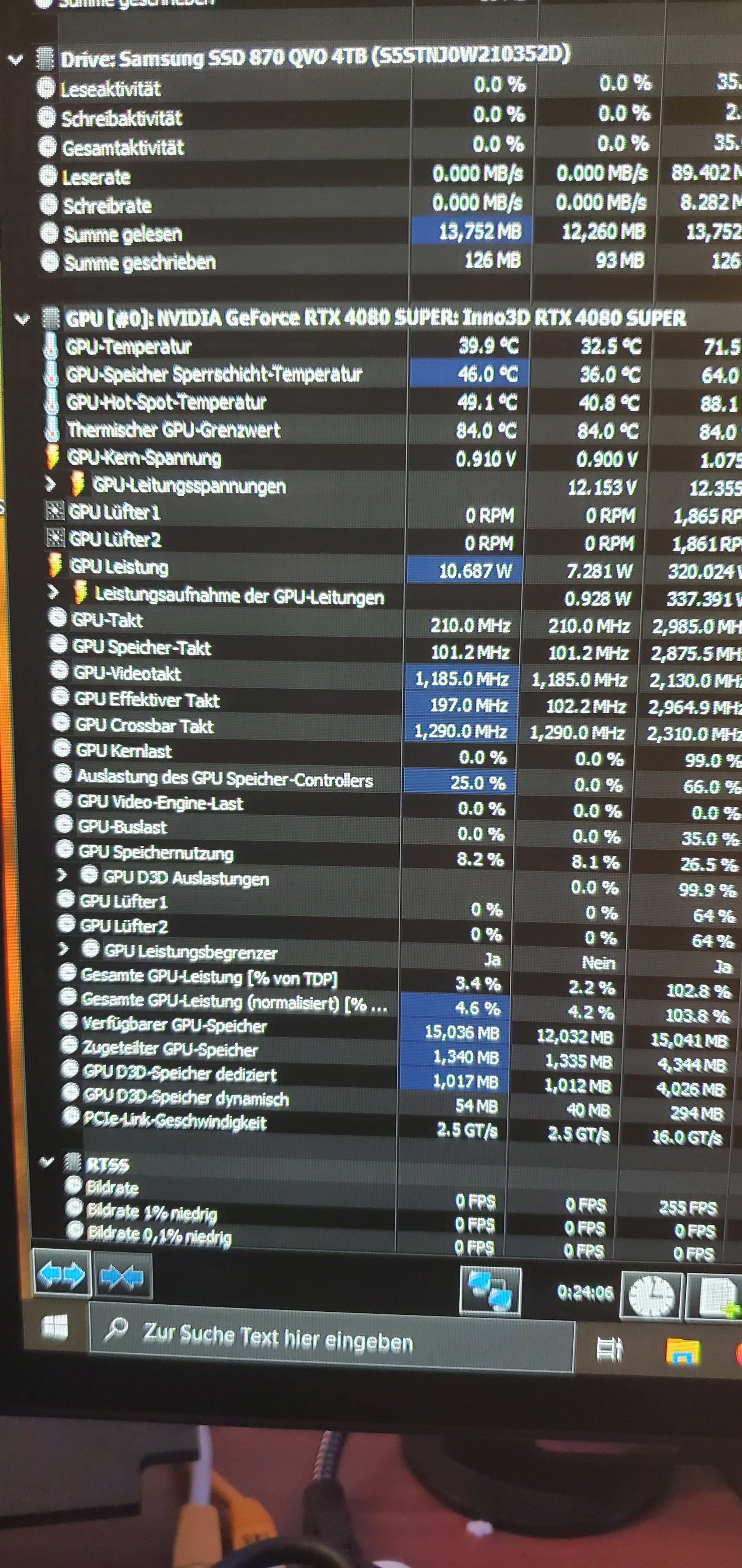

Außerdem taket sie im Idle nicht richtig runter.
210MHZ GPU
405MHZ MEM
Die Gründe für beides erschliesen sich mir nicht.

Das die Karte beim Starten Ihre Daten anzeigt hatte ich auch schon bei Nvidia Karten, ist nichts ungewöhnliches.
Das sie nicht genug runtertaktet sehe ich nicht so, aber dazu kann bestimmt ein User mit entsprechender Karte was sagen.

210Mhz GPU taktet meine 4090 auch im Idle runter.
Das eine Nvidia Karte auf 0Mhz runter taktet ist mir nicht bekannt.
Ok,ich habe jetzt mal in Hw Info geschaut.
Die Karte brauch 10w in Idle.

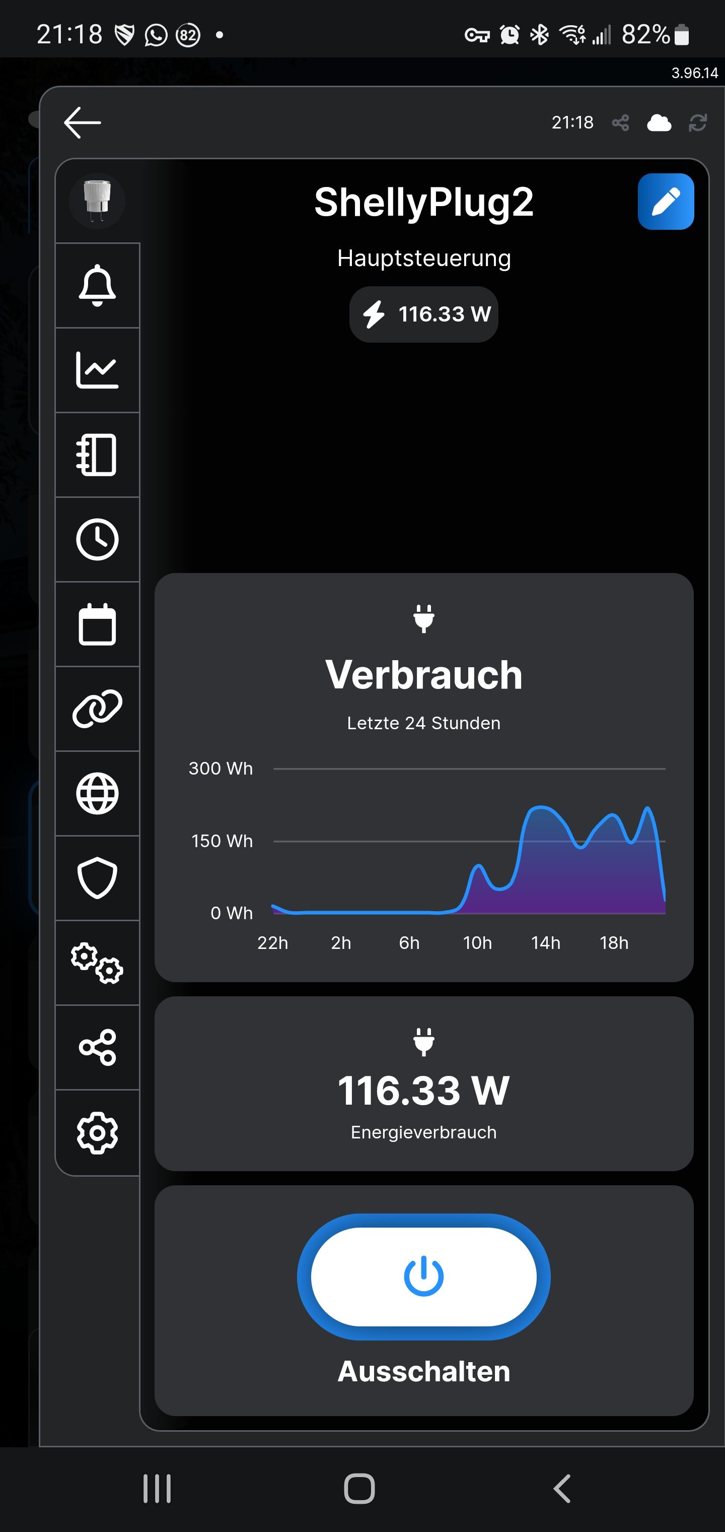

Ich habe meine 7800xt gegen die 4080S ersetzt.
Der Stromverbauch im Idle,gemessen mit einem Shelly Plug S,
ist von 82w, auf 116w gestiegen.
Er müsste doch eigentlich sinken,wenn ich mir die Test anschaue.
Die 4080S verbrauch halb soviel.
Es wurden nur die Grakas getausch,sonst nichts.
WIe kann das sein?

Irgendetwas am Monitor geändert? Helligkeit,HDR...?
Also die Idle Taktraten passen auf jeden Fall. Das sind die ganz normalen Taktenraten bei den RTX 4000er Karten. Weiter runter gehen die Karten im Idle nicht.
HDR ist aus.
Wenn ich den Monitor ausschalte,fällte der Verbrauch um 26w auf 90w.
Dieser hängt aber nicht an der selben Steckdose wie der PC.
Aber auch dieser Wert passt nicht,ich müsste mit einer Nvidia GPU eigentlich niedriger liegen.

So sieht es bei einer 4090 der IDLE Wert aus.
Müsste ähnlich bei der 4080S sein.
In einem Test den ich gelesen habe hatte die 4080 auch ca. 18 Watt Idle Verbrauch.
@MS1988
Ja das passt.
Habe ich eben auch nochmal nachgesaucht:
4080 um die 16w und eine 7800xt ~34w.
Im Bios geht es hoch auf 160w.
